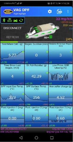

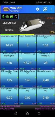

        Cam asa arata filtrul meu la 162 k pe un 1.6 tdi CXXB. Am inceput sa fac un tabel de referinta pentru monitorizarea filtrului.
        Se pare cam am regenerari chiar si sub 200 km, masina merge app exclusiv Bucuresti de la 150 k, cand a ajuns la mine 😬.
         Incarcarea pare ok, sper sa nu ratez regenerari. Totodata sunt convins ca sunt km reali 😅 (citind cam ce valori au altii).
        O parere ?
        Ar trebui sa imi schimb stilul de mers ? (stiu ca diesel nu e facut pt Bucuresti cu drumuri scurte)
        Screenshot_20210605_203119_com.applagapp.vagdpf.thumb.jpg.d6815469d61bac8bc0cd3afe0c100571.jpg
Avand in vedere ca e generatia 2 de tdi cr si faci mult oras e ok.
km putini intre reg, e adevarat.
macar odata pe sapt fa un drum mai lung. Nu merge sub 2000 ture.
in rest, drumuri bune sa ai.

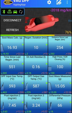

Va salut! Am un golf 6-2013 2.0tdi. 280k .Ma ajutati cu un raspuns? Cand face regenerarea tot timpul se opreste la 25%, aveti idee din ce cauza? Sau e ceva normal? Multumesc
@powershot Multumesc de info. Asemeni si tie 😊
@Dragosvd La fel face si la mine. Cam la 25 % sau in jur de 6 gr soot mass. Inca n-am reusit sa vad la ce procent incepe regenerarea ( la tine vad ca la 76% incepe regenera de 10 min, scuze :)) ). La 100% ar trebui sa aiba 24 gr.
Modificat de Adria_n
Da. La 100% are 24 g. Ce nu inteleg,de ce  nu coboara pana la 0% ...asa e normal sa se opreasca la 25%?
Conteaza conditile de drum, viteza, turatie, sarcina, cum franezi.
daca te prinde reg pe autostrada si mergi in forta, fara decelerari , ai sanse sa ajungi la 3.
Si de starea filtrului si a celorlalte componente din sistem, motor, etc

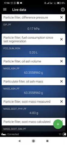

bbogdanmircea
Salut, am 226k km, am mers foarte puțini kilometri în ultimul an.
Mi-am luat în sfârșit azi un Obdeleven și m-am uitat la niște date.
Se aude un dârdâit dubios de sub motor, a apărut ultima oară când a degenerat, sună ca și cum ar scăpa gaze pe undeva.
Nu am erori pe Engine.
Presiunea diferențială variază în continuu.
Modificat de bbogdanmircea
Incearca o setare de baza pe G450 sau alt senzor de proba.
bbogdanmircea
Nu cred că pot face cu Obdeleven.
Pot să mai culeg niște Live data mâine dacă îmi spuneți ce câmpuri.
Ai adaptari si setari de baza si la obd11
bbogdanmircea
Ieri l-am luat, e versiunea cea mai ieftină, nu m-aș apuca să fac experimente pe ele dacă nu e nevoie.
Tocmai ptr asta l-am luat să mai văd ce face DPFul și injectoarele cât de ok sunt.

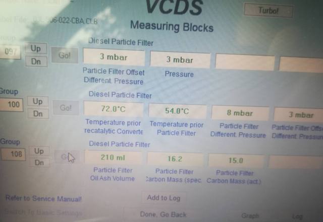

Salutare, ca și foarte mulți colegi, sunt nou în materie de TDI, și deși momentan nu am nicio problemă, cel puțin, nu semnalată, îmi fac oarecum griji pentru acest dpf
Dețin o Octavia 2 rs din 2012, motorul de 170 Cp, și atașez mai jos o fotografie la o scanare cu vcds,făcută în relanti, cu motorul relativ cald, și poate cineva în măsură.. sa ma tragă sau nu de urechi. Mulțumesc anticipat
Ca un post scriptum, mașina are pe vcds și în bord 232.000, iar pe dsg 240.000.Nu știu, și nu mai contează acum cât de reali sunt, e la mine și trebuie sa o întrețin corespunzător.
Modificat de S3rG3nt

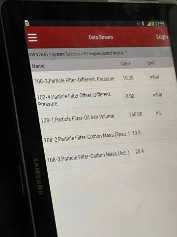

Buna ziua!
Imi poata interpreta cineva aceste valori pentru un B6 din 2008 cu 246.000 km? Credeti ca se impune curatarea filtrului de particule?
Diagnoza a fost facuta cu motorul la relanti. Mentionez ca masina merge impecabil si nu scoate fum.
Modificat de Xgabriel1977
Inca nu. Doar ca nu o sa isi mai faca singur regenerari, etc....atunci da. Doar monitorizare, ulei bun, carburant bun, sa o lasi sa finalizeze regenerarile pana la capat.
