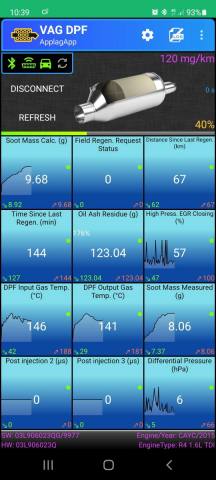

Salut, ce parere aveti despre cantitatea de cenusa(reala cu km?) sau alti parametri, masina este seat toledo 2015 1.6tdi cayc si zice ca are 185k km, mentionez ca presiunea este intre 4 6 la relanti si in mers 20 40.
Regenerari cam la 200 km 250 km mix

Are pe puțin 350k km. În rest este ok.

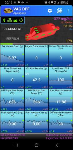

Prima data cand vad sa coboare sub 24/25% incarcarea filtrului imediat dupa regenerare - 17% - (pana acum in 99% din cazuri se oprea la 24%)
Totodata si SMC a scazut pana la 3,9x g... ( si ar mai fi scazut )
Intradevar am prins regenerarea extra urban, mers 90kmh pe tempomat, M tr5, si in localitati 60/70kmh tr4...
Daca nu ajungeam la un sens giratoriu unde a trebuit sa franez ( si atunci s a si intrerupt regenerarea ) cred ca mai regenera in continuare, dupa cum se vede si din poza, inca mai avea -377mg/km.
Masina din semnatura, Passat B8 2.0bitdi, 2016, 121000km

Degeaba scade mult soot mass, daca regenereaza la 450 km. Un 750 km intre reg ar fi extra.
si ca sa ii raspund colegului care intreaba de km in regenerare, am scos cel mai putin 5 km, mers pe serpentine cu a3a in urcare.

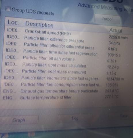

@kosmyn_aurel89 Despre ce motor e vorba ? Ceva e ciudat acolo, 1234 KM de la ultima regenerare si doar 12,12 grame de cenusa. Teoretic cu valorile alea ai merge peste 3000 km intre regenerari.
kosmyn_aurel89
2.0tdi automat caha a6
Aici e continuarea numarului de km, intre poze am facut aproximativ 900km dintre care 700km regim de autostrada si dn si restu oras.

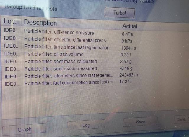

Salutare. Ma puteți ajuta va rog cu cateva pareri la pozele de mai jos cu privire la starea dpf-ului?
Mașina in cauza este un Passat B6, 2.0 diesel, 170 cai, 4motion din 2010 cu aprox. 215k km la bord.
Menționez ca masuratorile au fost efectuate la cald, dupa terminarea ciclului de regenerare. Va multumesc.
F l o r i n
Valoare mare la nivel umplere dpf
Mai exact e un semn de alarma ca rulajul din bord nu este cel real. Valoarea nu e chiar asa mare, e de masina cu 300 000 km +/- in functie de cum s-a mers cu ea.
