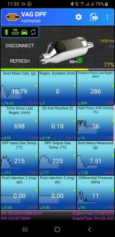

Va salut. Am observat ca am toba finala putin murdara de funingine, Passat B7 CFGB 170cp. Regenerarile le face normal, atasez valorile, presiunea diferentiala ajunge in mers la 130.
Modificat de palomino1700
Cati km pui intre regenerari ?
Ce pres dif ai la relanti cu motor cald ?
Eu de cand folosesc ulei Rawenol am evacuarea curata.
palomino1700
Cu mers preponderent urban se regenereaza in jur de 350km iar cu extraurban 500-600km.
La relanti presiunea dif. este in jur de 10 avand 80%incarcare before regenerare.
Folosesc ulei castrol 5w30 LL Professional.
Care sunt valorile normale pt presiunea diferentiala?
Ai oil ash mai mult .. de aceea si pres dif mai mare.
Dupa reg 3..4 mb si inainte de reg un 7...8 mb ar fi ok.
Ai generatia doi de tdi cr astea lucreaza putin diferit dpf.ul.
Majoritatea au reg la km mai putini fata de cele din prima generatie.
Ma refer la motoare ok din pct de vedere tehnic.
E bine .. stai linistit.

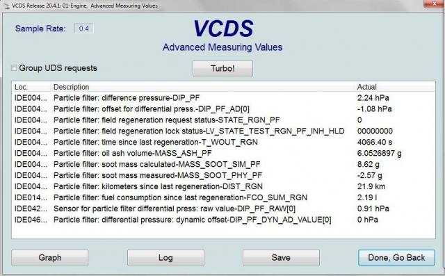

Am si eu un Golf 6 2010, 1.6 TDI, cod motor CAYC, deci varianta de 77kw, 105 cai, km la bord 209880. (Cred ca-s reali, masina a fost adusa la comanda din Germania, i-am zis aluia sa nu manareasca km sau altceva. Daca s-au dat acolo, aia e alta poveste. Par km reali.)
Acum vreo 2 saptamani si ceva mi s-a aprins si mie in bord martorul de DPF, doar ala. Masina a mers mai greu, fara vlaga, probabil limp mode, din cate am citit aici.
Eram plecat in oras, la urmatoarea pornire a intrat o regenerare care s-a terminat cu succes, iar martorul s-a stins. Ultimii 300 si ceva de km au fost facuti exclusiv in oras, imi dau seama cand se face o regenerare si de obicei o las sa-si termine treaba. Masina o am de anul trecut de prin August.
In urmatoarele zile m-am dus la un prieten sa imprumut un cablu HEX-CAN si am tot citit si rascolit topicul asta.
Dupa regenararea care a avut loc in urma martorului DPF aveam valorile astea, la relati, motorul cald, dupa un drum de oras:
420439428_1duparegenerareainurmamartoruluiDPF.thumb.jpg.ddb872535f1666cddfc51266a1b1b9f8.jpg

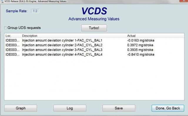

La injectoare la relanti, cu motorul cald astea:
78206303_4valoriinjectoarelarelanticumorotulcald.thumb.jpg.0d7a50d47467d338110a1568422693ff.jpg

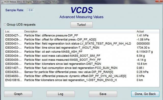

Am tot urmarit valorile dupa un drum, doua, de oras si cam astea erau inainte de urmatoarea regenerare:
Consumul e destul de maricel, peste 10 la suta in ultimii 300 si ceva. Eu locuiesc in Cluj-Napoca si fac drumuri de oras cam scurte, de obicei la deal, deci daca turez mai tare motorul asta de 1.6 in rampa, papa motorina de numa.

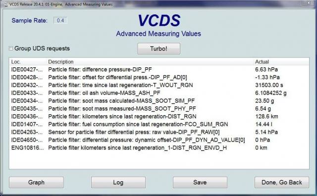

La urmatorul drum, dupa poza anterioara, si-a facut o regenerare, am lasat masina sa-si termine treaba iar cand am ajuns acasa aveam valorile astea:
2135534268_3dupaadouaregenerare-kmbord209874-cam133.6kmdelagenerareaanterioara.thumb.jpg.989b348fd920f633baa643a07de1aa23.jpg
La consumul asta, destul de ridicat prin oras, peste 10%, vad ca si-a facut regenerare cam la 133km, probabil cand soot calculated s-a apropiat de 25.
Nu stiu daca sunt afectat de dieselgate, linkul http://info.volkswagen.com/ro/ro/home.html?tab=check-own-car la mine nu merge, nu se incarca nicio pagina...
Presiunea diferentiala vad ca tot creste cu consumul, deci pare ok, din cate am citit in topicul asta ar fi in valori normale, nu? Dupa regenerare e mai mica.
Consumul extraurban e in jur de 5%, am scos si 4.6% si 6, dar cam in jur de 5 e de obicei pe ruta Cluj-Napoca -> Oradea.
Masina a fost la inceput masina de scoala, asta e, ghinion. Cel putin asa am vazut in ceva raport de pe autodna, ca avea dotari de scoala la un moment dat. Ambreiajul e chiar ok, posibil sa fi fost schimbat. Daca a mers mult prin oras poate si filtrul a fost curatat prin Germania, dar nu am informatii de genul asta, e doar o banuiala.
Intrebarile mele sunt:
Sa-mi fac probleme cu DPF-ul?
E posibil sa fi ratat ceva regenerari si de aia sa se fi aprins martorul DPF?
Am observat ca are momente cand pare ca face regenerare, o las pana cand scade turatia la relanti la normal. Dar la urmatorul drum, iar pare ca-si face regenerare si iar tre sa stau cand ajung undeva pana cand scade turatia. Am patit asa de cateva ori.
Mentionez ca nu am nicio eroare la engine, egr sau alte componente adiacente. (Am ceva erori la stergatoarele de faruri care nu au mers niciodata, mai nou la senzorul de ploaie si la antena radio, dar posturi prind, deci naiba stie, in rest nicio eroare).
Ce valori as putea sa mai urmaresc? Sau pot sa stau linistit ca filtrul pare in regula, momentan?
Orice sugestie e binevenita si apreciata. Mersi fain! :D
