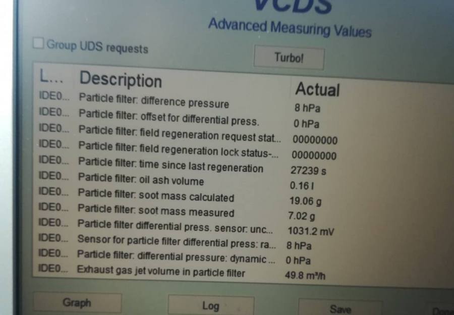

Buna dimineata.
In ultima perioada am folosit masina (Passat B8 2016 - 211.000 km) la mers prin oras mai mult si am observat ca intra Regenerarea destul de des (cam la 100 km). Nu mi-a aparut niciodata vreun martor pe bord. Am pus-o pe un VCDS si au iesit valorile de mai jos.
Va puteti va rog pronunta fata de valorile citite?

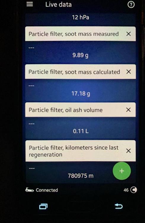

@nicusan, da despre masina din semnatura. Nu am facut poza la ultima verificare cu obd-ul, dar am una aproapiata, la 780km si 17g.
Modificat de sNaKeyy
Ai presiune diferentiala 12 la relanti?
Regenerare la 780km?
Ceva anormal se intampla.
Acum nu imi vine in minte decat ca ar trebui pus un soft original.
Da, am softul dieselgate pe ea si merge 80% extraurban. Asta ar putea explica de ce incarcarea este destul de mica in atatia km, probabil si-a facut regenerare pasiva destul de mult, mai ales ca nu merg chiar 'batraneste' cu ea :D

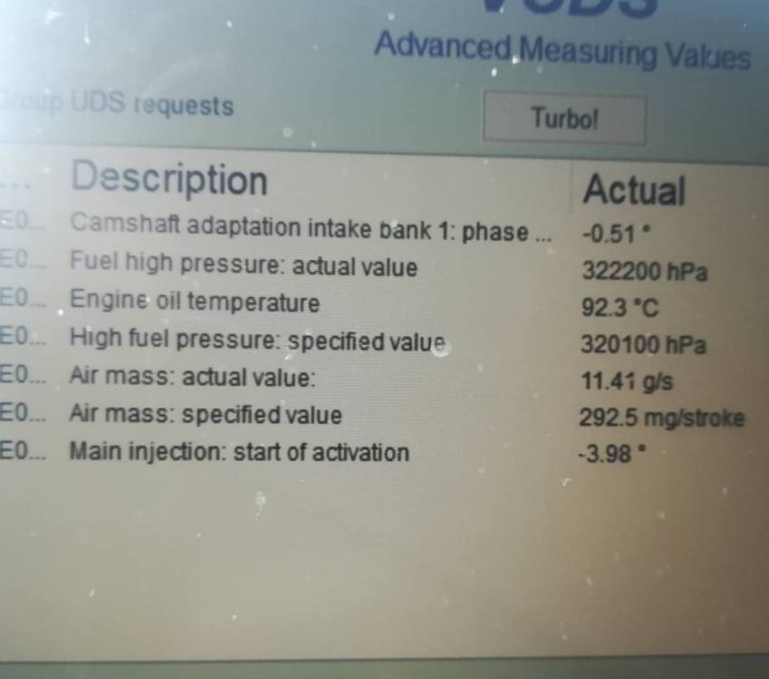

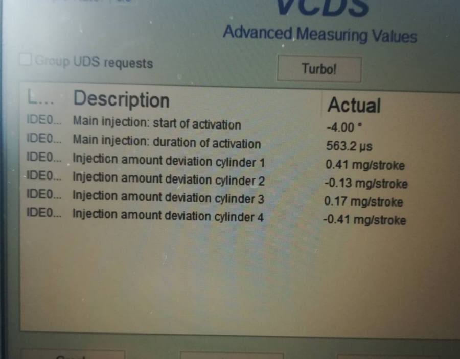

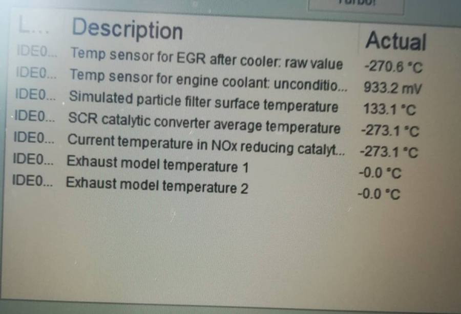

Salutare.Fiind nou pe taramul dieselurilor,va cer ajutorul in incercarea de a identifica unele probleme la noua achizitie:Skoda Octavia 2Fl 2.0 tdi cod motor CFHC.
Problemele ar fi doua:miros constant de motorina in spatele masinii si ocazional un fum albastrui (in cantitate apreciata)care din cate am putut concluziona apare in regenerare.Am ocazia sa fac o comparatie cu o alta masina din familie(A4 2.0 tdieuro 5 cod CAGA) la care nu am vazut niciodata acest fum.Tevile de esapament la Skoda sunt fara funingine(la fel ca la A4).
Episoadele de fum au fost 3 in ~3000km de cand am masina.De 2 ori in oras,cand am plecat de la semafor am observat un usor fum in retrovizoare,am ajuns la celalalt semafor iar la plecare a fost mai mult si a continuat sa iasa vreo 5 min,in timpul mersului,concomitent cu accelerarile.A 3 a intamplare a fost cand am ajuns acasa dupa un drum f scurt(15 min) iar in timpul parcarii am observat iar fumul.Am lasat motorul pornit in ideea ca va termina regenerarea(turatia ridicata+ventilatoare).De curiozitate am accelerat de cateva ori in gol si a scos acest fum(nu e abur si miroase pregnant a motorina cu o tenta albastruie).
Nu a consumat ulei,kilometrii ar fi 210k km(reali aparent),masina cumparata de la o pers care o folosea numai in oras.
Pe motor nu am erori stocate.Atasez 4 poze cu valori capturate dupa mers prin oras cateva ore,cu motorul cald,la relanti.
Ma nedumeresc cateva valori care indica valori negative(nu cred ca e normal).
Va multumesc anticipat.
deci oferi diagnoza VAG?
Vezi aici postarea mea, chiar daca nu a raspuns nimeni, am reusit sa primesc confirmari de la alte 2 persoane ca acele valori cu -273 grade sint normale. -273C = minus absolut (0 kelvin)
Nu prea e ontopic, dar daca aici ai intrebat si nu a intervenit nimeni, sper ca e ok un raspuns si aici
