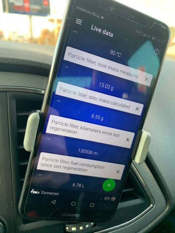

Vin si eu cu niste intrebari pentru motorul din semnatura. Am observat ceva ciudat la filtrul de particule. Uneori, soot
mass measured ajunge sa fie mai sus ca cel calculated, iar dupa regenerare, acesta sa fie cu minus cu o valoare destul de mare. De asemenea, presiunea diferentiala nu e cam mare dupa regenerare?
Acum o intrebare legate de injectoare, dar poate fix acestea influenteaza acest comportament ciudat al filtrului de particule. Am observat ca am o valoare destul de mare pe injectorul 4, dar atentie! Cand ma opresc la relanti, primele cateva secunde este pe la +0.40 apoi creste treptat spre valoarea din poza de 0.84. Atasez poze inainte si dupa regenerare.
A, era sa uit. Inainte de regenerare, a urcat brusc si soot mass calculated la o valoare apropiata de cea measured.

LE: primele 3 poze inainte regenerare, urmatoarele 3 dupa regenerare
Revin cu inca o poza la cateva zile. Iar am measured mai mare ca si calculated. Presiunea diferentiala era 12-13 hpa cu 0 offset

Intearca sa faci o recodare a senzorului  dpf.
Simuleaza o eroare pe el.. apoi i stergi si faci recidare.
E ciudata treaba. Nu am intalnit cu measured mai mare decat calculated. De obicei e invers.
Ai apk vag dpf ?
Daca da ... un print sa vedem acolo e tot la fel ?
Am si acela, Il pun maine sa vad ce zice. E undeva pe acest forum procedura de recodare a senzorului DPF?
Tocmai asta m-a mirat si pe mine, ca de obicei measured e mai mic ca si cel calculated. Stiu ca diferenta este data de ce parametri sunt folositi pt calcul. Daca nu ma insel, soot mass measured ia in calcul si presiunea din filtru, si ma gandesc daca acolo ar fi o problema?
Soot mas measured tine cont de multi factori.
Daca mergi mai agresiv cativa km o sa creasca asa face la cele cu minus.
Codarea o faci mai usor cu vcds.

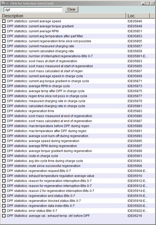

Se pare ca DPF ul e unul din cele mai atent monitorizate componente de toata lumea. A studiat cineva si enorma lista de informatii/statistici pe care ECU o poate furniza despre DPF?

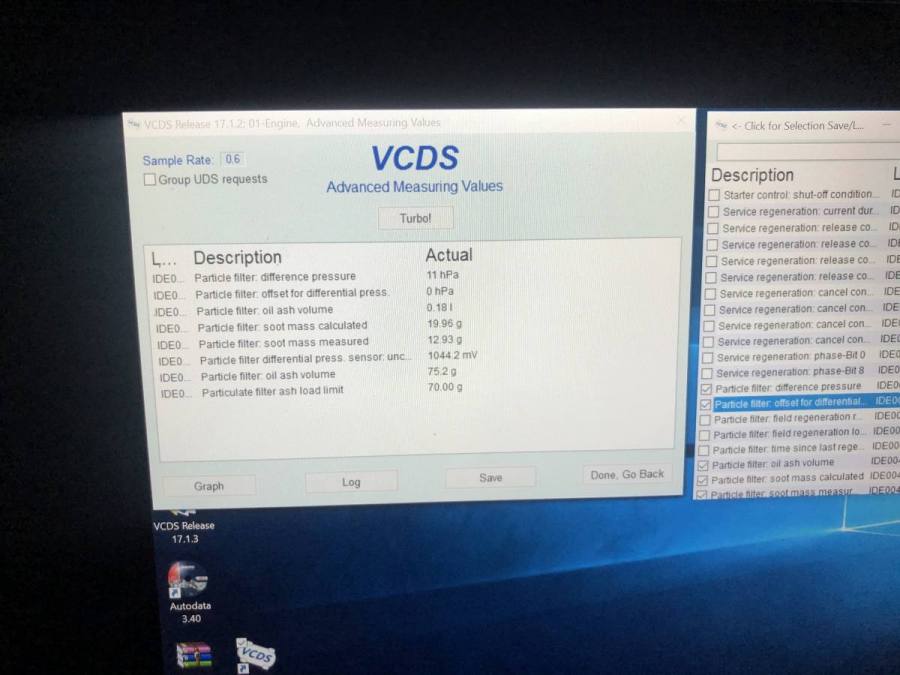

Salutare. Ma puteti ajuta, va rog, cu o interpretare a valorilor DPF din VCDS? Masina e un A6 2.0TDI ultra din 06/2014, 190 cai, euro 6 cu AdBlue (CNHA), km 165.000 (reali). Ce am observat e ca in ultimele luni a facut mai des regenerari si nu stiu daca e o problema sau e infundat DPF, sau are legatura cu faptul ca prin Octombrie a fost nevoie sa actualizez ECU la reprezentanta (fiind acum ultima revizie de soft). Masina nu a dat erori si nu are stocat nimic pe Engine. Credeti ca ar ajuta sau e necesara o curatare la un service dedicat pt DPF? Multumesc mult.

Si eu zic ca masina are vreo 285.000 km in realitate. In ce data e ultima intrare in reprezentanta si cu cati km? Cutie manuala sau auto? Pe modulul de ABS ai verificat km?
Lipsesc multe date, ce inseamna pt tine "cam des"? Inainte la cati km regenera? Vezi mai sus inca vreo 2 colegi cu motoare EA288 care raporteaza regenerari pe la 200km
Masina e manuala, e din 2018 la mine si ultima intrare a avut-o in Feb-18 la 129k, inainte in Dec-17 la 123k, etc.  Regenerari la aprox 150 km, iar ultima data nu a facut de 275 (am incercat sa merg mai turat, poate are legatura..)

@Vladone ultimii 275km in ce regim au fost facuti? Exclusiv bara la bara?
Intreb pentru ca eu am 860km de la ultima regenerare si am 18g calculated... mi se pare mult la tine incarcarea in doar 275km. De asemenea eu am oil ash volume 0.11L si considerabil mai multi km decat tine, iar tu ai 0.2L..... nu spun ca nu sunt reali km, ci doar spun ca pare a fi o problema cu filtrul.

S-a facut mai mult in oras, cu reprize de 30 km in afara. Ar ajuta oare o curatare la o firma specializata?
