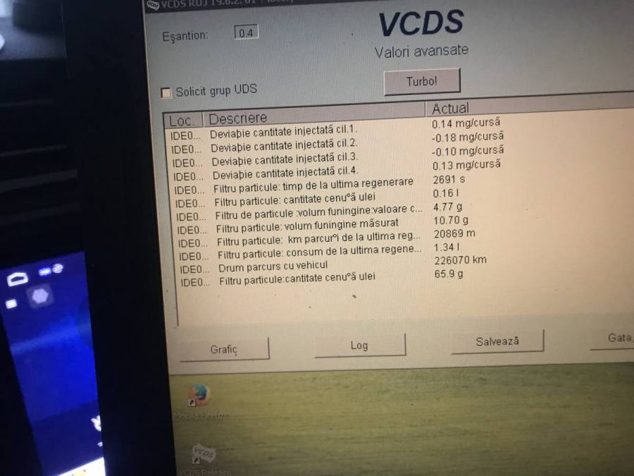

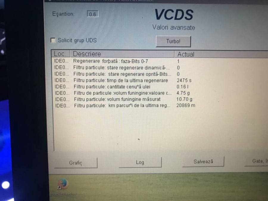

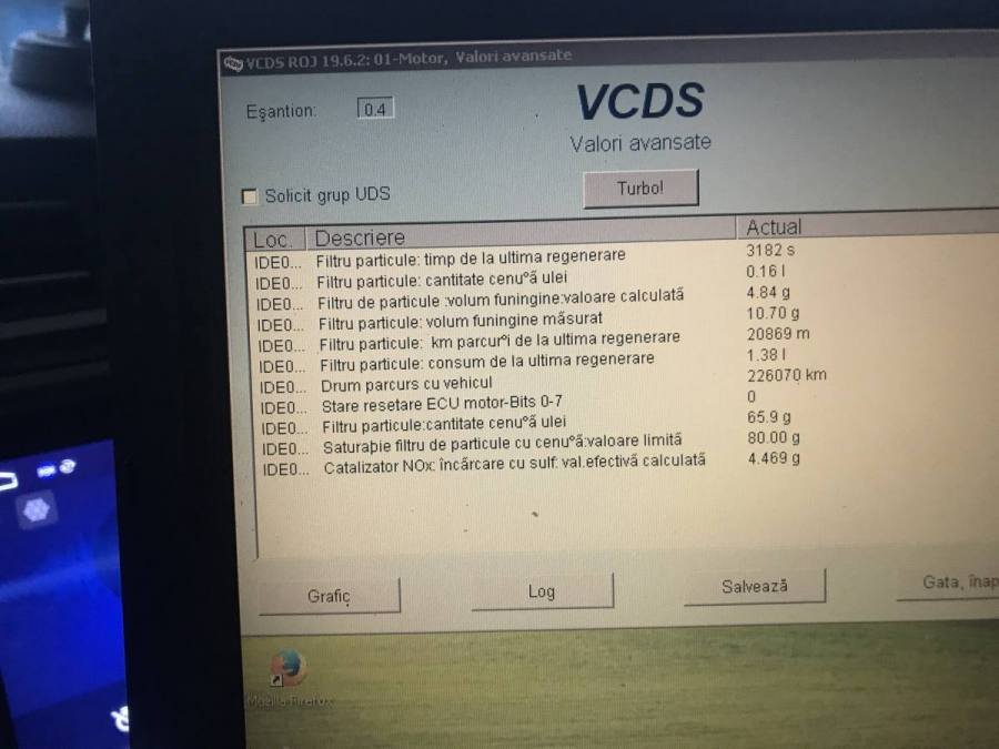

Masina a intrat in limp mode astazi in urma unei regenerari ale filtrului de particule.
Mai jos valorile ale dpf-ului. A mai fost eroare pe egr in trecut. Trebuie curatat dpf-ul si inlocuit egr-ul? S-a regenerat pana la 35%, sootul ajungand pe la 9g.
Masina: golf 6 1.6tdi cod motor cayc , km 220k.
Dacă nu ai avut mașina de nouă să fii sigur de numărul de km, este aproape sigur că îți lipsesc vreo 100k de km. Sunt câțiva pe forum (cu experiență) ce susțin că se depășește lejer valoarea maximă de încărcare a filtrului de particule, asta dacă motorul funcționează corespunzător.
In teorie asa este.
Regenerare dupa 600km.

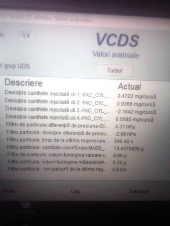

On 2/3/2020 at 1:51 PM, CdeB said:
Va rog frumos o parere. Multumesc.
Am rezolvat datorita forumului si celor care rup din timpul si priceperea lor - multumesc - desi e mult de rasfoit se gasesc solutii sau cel putin decizii intelepte.
Am pus valoarea corecta la carbon mass conform formulei. Cum a ajuns zero, nu stiu.

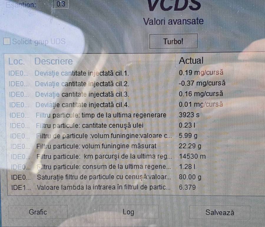

Salut, ma puteți ajuta cu o interpretare? De câteva ori s a aprins in bord semnul cu filtru de particule.
E dubios ca ai soot mass calculat mai mic decat cel masurat. De obicei e invers.
Valoarea la cenusa ulei destul de mare. Dar din practica am vazut multe masini cu cenusa depasita si functioneaza bine dpf.
Asa este, multe masini circula fara probleme cu valoare cenusei de ulei depasita. O fi pus constructorul o valoare acolo "sa fie" ne stiind ce sa intampla dupa +200.000km.

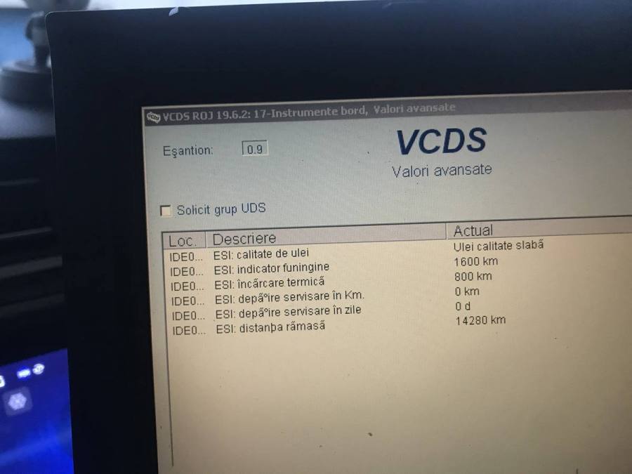

Salut. O părere despre DPF?am schimbat ulei motul 507 c3 si face mai des regenerare.inainte făcea regenerare la 150 km si acum la 100km, masina avea tot motul in motor , eu am băgat motul x-clean plus. Si nu înțeleg dupa ce am schimbat ulei apare calitate ulei slaba!
masina este cumpărată din Germania. passat b8 2016 cutie manuala motor crlb. Probleme suspensie spate (trăncănit la gropi) Clanc pe stanga cand iau picior de pe accelerație si sunt in treapta 2. si daca credeti ca sunt km reali
150 km.. e f f putin. Nu e de la ulei. Urmareste daca scade.

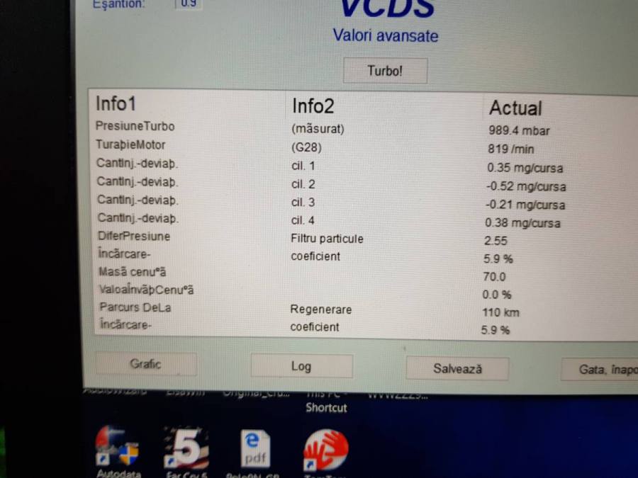

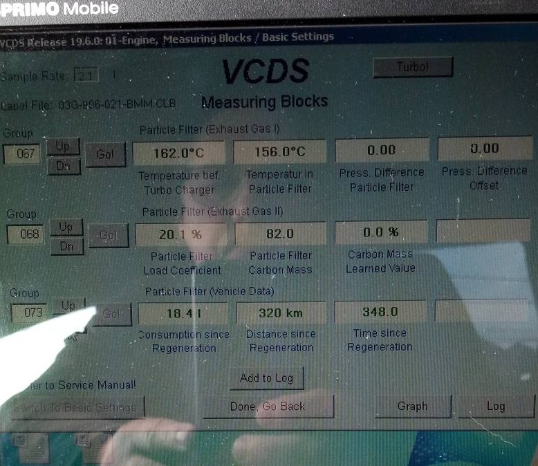

Salut am si eu o  intrebare  ... am o skoda superb  2.0  si   filtrul  de particule a fost dat jos si curatat .....  dupa curatare trebuia sa     modifice  masa cenusa  la 0?  ... am pus vcds ul pe ea si  masa cenusa este 255.0  si coeficientul de incarcare 12,4%
