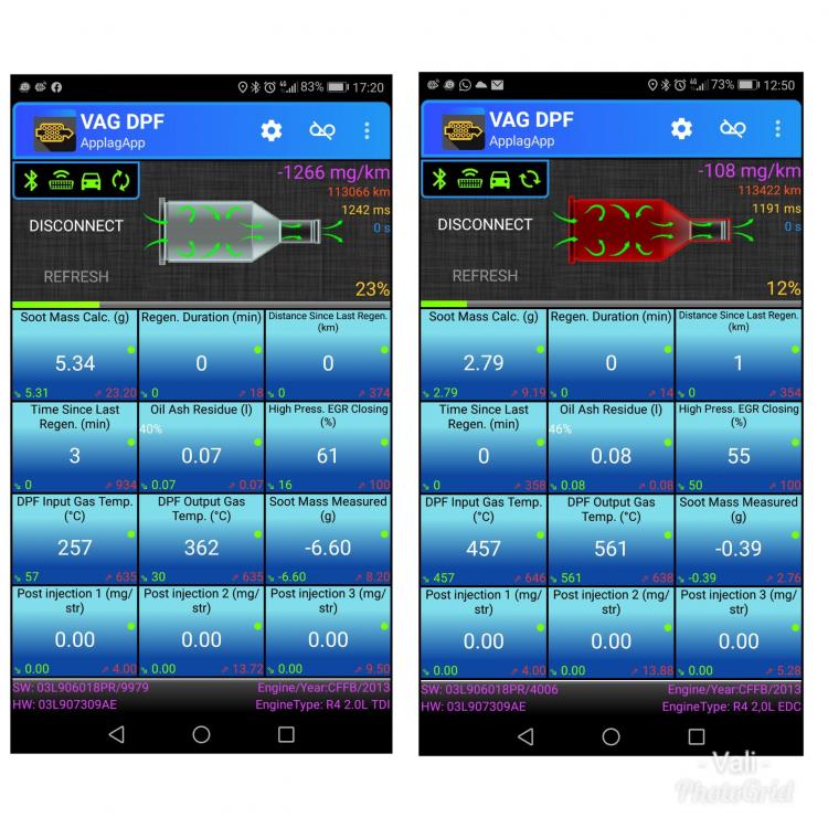

Aveți o explicație pt diferența din imagine?
2 poze făcute după ce s-a terminat regenerarea, una cu soft dieselgate și cealaltă fără.
Cât am mers cu Dieselgate am observat ca procentul de încărcare / soot mass rămâne cam la fel 23% dar acum cu noul(vechiul) soft a scăzut la 12%.
Legat de încălzirea motorului, am avut regenerare când apa nu era la 90 grade.

Muale .. aceeasi chestie am observat si eu. Vezi dupa inca 1.2 regenerari daca se mentine. Oricum.. e fb asa.
Observa acum cu soft orig sa vezi ce repede urca egt.. adica temp in dpf.
Ai ocazia sa o vezi in reg pasiva .. de la 300grade in sus.
Cred că sunt un susținător al softului dieselgate dar mai ales al modului cum îmi funcționează mie motorul. Când începe regenerarea crește rapid temperatura, în câteva minute. Cât privește temperatura de regenerare pasivă, am mers zeci de km la sub 350° și nu am s-a întâmplat nimic. Din câte știu nu sunt singurul la care regenerarea pasivă începe în jurul temperaturii de 350°, cum dealtfel parcă scrie și în cartea mașinii.
Ce a fost interesant la muale, temperatura mică imediat după regenerare cu softul vechi. Nici dpf-ul nu mai era evidențiat cu roșu (în regenerare). Cum este în imaginea cu downgrade, trebuia să fie și cu softul dieselgate.
@powershot am avut pasive cu dieselgate . spui ca acum se incalzeste mai rapid?
@nicusan am vazut la 330 grade parca, oricum e bine peste 300. pozele de sus nu sunt facute fix in secunda 0, de aia diferente de temperatura (mai frig afara). DPF nu e rosu pt ca se incheiase curatarea.
Sâmbătă erau aproape 10° și am avut o regenerare (monitorizez la drumuri lungi cu vagdpf) și pot să îți confirm că imediat după ce contorul de km a fost ,,0,, aveam o temperatură de peste 500°, filtrul încă era în regenerare timp de câțiva km. Eram la ieșire din Bacău, deci drum întins. Asta se întâmplă întotdeauna la mine.
Cât privește temperatura de regenerare pasivă, tot sâmbătă dimineață, la o depășire (am accelerat puternic) a crescut temperatura până la 350° și am avut o regenerare pasivă scurtă. Nu poți menține temperatura ridicată decât în anumite condiții de consum mare (viteză ori urcare pe distanțe mari).
Pe serpentine sau autostrada se mentine reg pasiva cel mai bine.

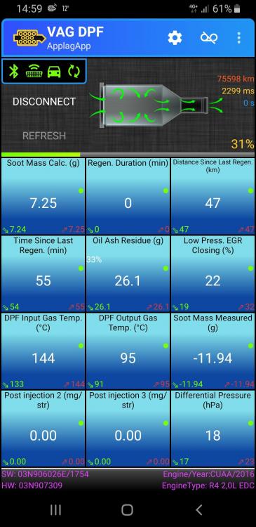

N am mai scanat demult. Konnwei ala tot n a venit. Am prins un Elm327 cu care m am putut loga. Pareri?
Eram in mers, daca are vreo relevanta. Citirea se face la relanti? :)
