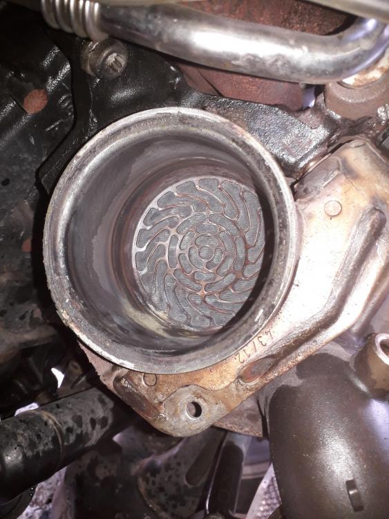

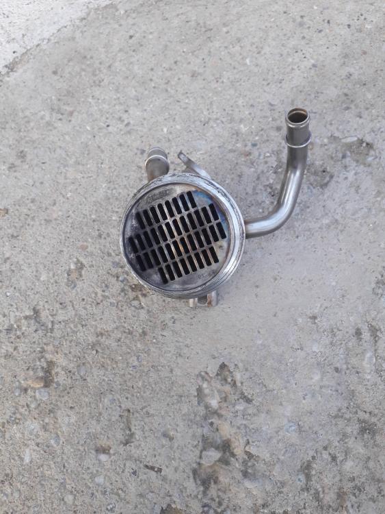

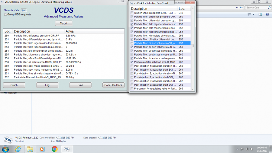

Buna, am o problema cu Skoda Octavia 1.6 tdi motor CLHA si anume:am observat ca atunci cand isi facea regenerarea  filtrul de particule, imi arunca antigelul afara pe supraplinul vasului de expansiune.Temperatura sta normal  la 90 grade.Pe furtunul de retur in vas ,antigelul a venit cu bule de aer, doar atunci cand facea regenerarea filtrul .In restul functionarii  nu arunca antigel afara si nici nu scoate bule pe retur.Suspectez ca ar fi fost de vina racitorul de gaze.Am inlocuit racitorul de gaze si intre celule,intr-o parte, se vede albastrui.Se pare ca racitorul a fost problema.De cand l-am schimbat a mai facut o regenerare la 380km  si nu a mai aruncat antigelul afara.Din cate am vazut cu ochiimei, filtrul de particule este destul de incarcat cu cenusa.Ce diferente  trebuie sa aiba presiunea de la intrarea filtrului si cea de la iesire?Am VCDS dar nu prea stiu valorile normale.Va pun poze cu tot ce am si astept sfaturi.
Racitorul de gaze albastrui intr-o parte
Filtrul de particule unde intra racitorul de gaze
Valorile VCDS: inainte de regenerare https://imgur.com/75RV9EE
                       :dupa regenerare: https://imgur.com/buui7vr
Regenerarea s-a facut dupa 380 km 50% oras-50%afara
Ce spuneti de starea filtrului de particule?Masina are la bord 175000km,nu stiu daca sunt reali(eu am facut 15000 intr-un an de cand e la mine)

Citește un pic posturile anterioare. Ai valorile postate
Pregatestete de chiulasa. Candva motorul a fost supraincalzit. Oricum e boala asta la generatia 2 de tdi cr.
Eu cred ca ai mai multi km decat sunt specificati. Ai avut masina tu sau ai luat-o de la cineva?
