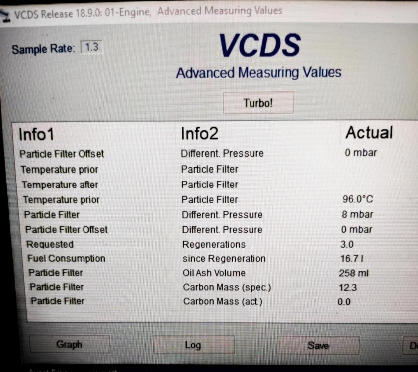

Ce părere aveți de asta?
Ce / cum mai pot verifica, pun vagcom sa vad alte câmpuri?

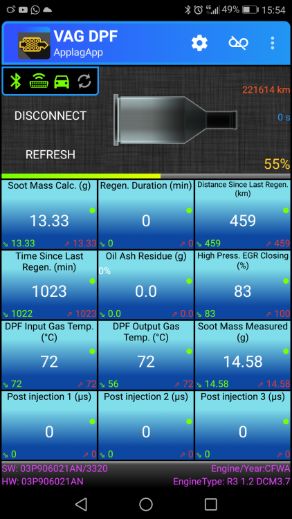

salut,ca si altii si eu sunt la primul diesel vw passat b7 260k km si imi fac griji....mai merge sau trebuie sa investesc
prima poza cu motor oprit a doua pornit

Muale .. o valoare de incarcare f buna avand in vedere km parcursi.. ma refer la soot mass measured.
.. dar .. de ce e zero la oil ash ?
Ai spalat..resetat dpf ?
As fi curios la cati km ajungi pana la regenerare.
Nu am umblat deloc la filtru,am masina de 6 luni,motorina maxxmotion si un pic turata nu merg la consum,la drum lung sub 6 consum nu am
@powershot , masina in cazua este cumparata recent. nu stiu ce /daca s-a facut ceva la dpf.
tocmai valoarea aia de 0 m-a mirat si am zis sa cer niste pareri de la cei mai experimentati.
ce verificari mai pot face?
Baga VCDS-ul pe masina si vezi ce valori ai acolo.
La fiecare regenerare oil ash .. si intre regen.. tre sa creasca.
0 ..nu e ok
eu am 0.07 si am km la jumate fata de cat are masina asta in bord.
unde sa ma uit cu vagcom, ce teste sa fac ?
Pe toti parametri ce tin de dpf.
Dar .. daca au pus valoarea pe 0.. tot trebuia sa urce.
Posibil sa fie si ceva pe la soft.
