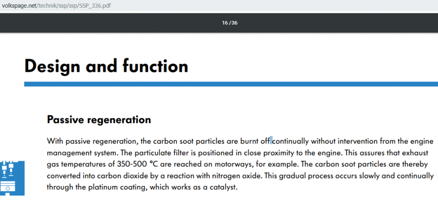

350, nu 300, s-a mai explicat, postat din documentatia vw etc

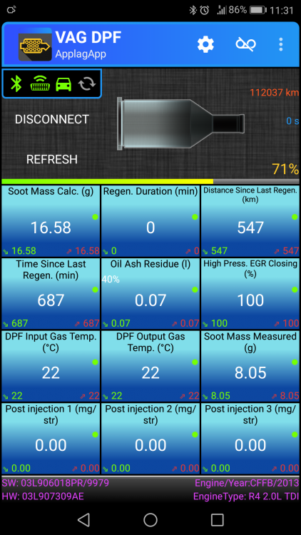

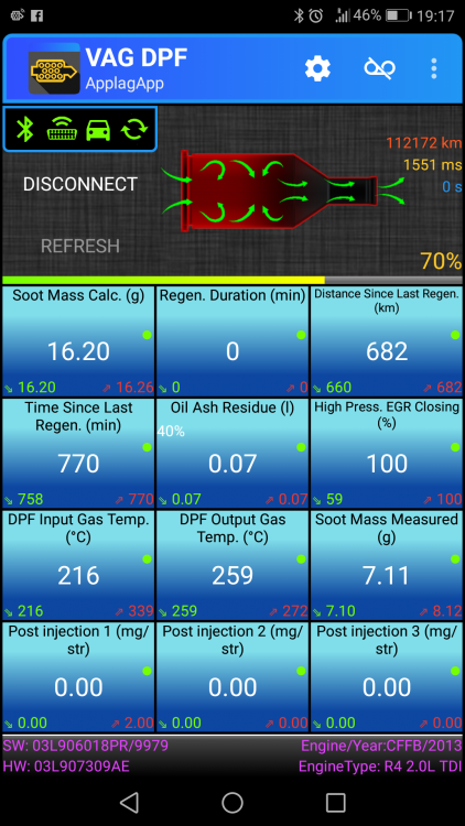

Pun 2 poze din weekend. Am făcut un drum cam alert în Bulgaria.
Înțeleg ca am avut parte de ceva regenerare pasiva, din moment ce au crescut km și a scăzut procentul de încărcare?
Vagdpf arata diferit regenerarea activa /pasiva? Parca am auzit acel ding dar la scurt timp am urmărit temperatura gazelor și nu era mare.
La final a făcut o curățare in mers (nu am sesizat-o), nu știu la câți km...
Când regenerează activ apare și simbolul din imagine precum și un sunet deosebit.
Referitor la câți km a făcut regenerarea activă, poți vedea în fișierul log din apk. Îți recomand să îl citești pe laptop deoarece are extrem de multe pagini, în funcție de cât ai folosit aplicația.
Modificat de nicusan
Sunetul si simbolul sint fix cele de la regenerarea activa. Dar simbolul dispare dupa doar cateva secunde.

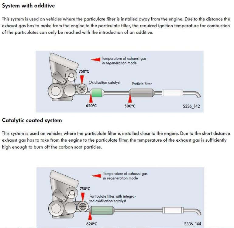

La pagina 11 a acelui SSP se prezinta prima generatie de DPF care este separat de catalizator, precum si a doua generatie in care acestea sunt corp comun.
