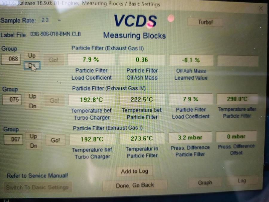

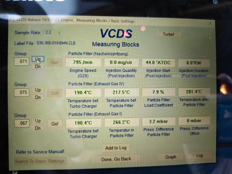

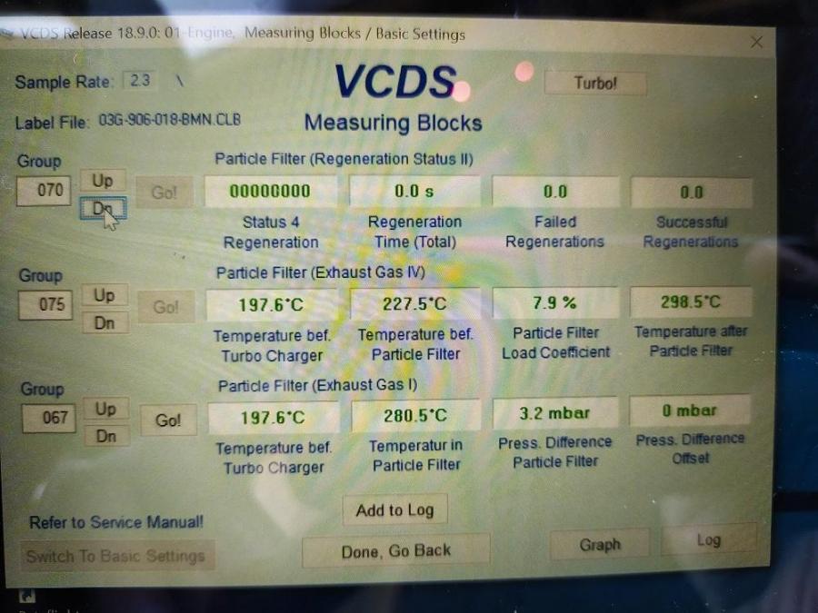

Problema este ca isi face regenerarea la 70-80 KM indiferent ca merg in oras sau pe autostrada, verificat pe VCDS si nu stiu ca sa-i mai fac ...... am mare nevoie de ajutor ca nu-i dau de cap

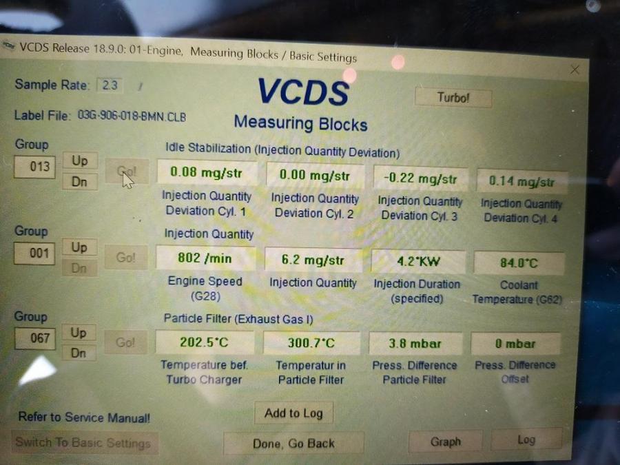

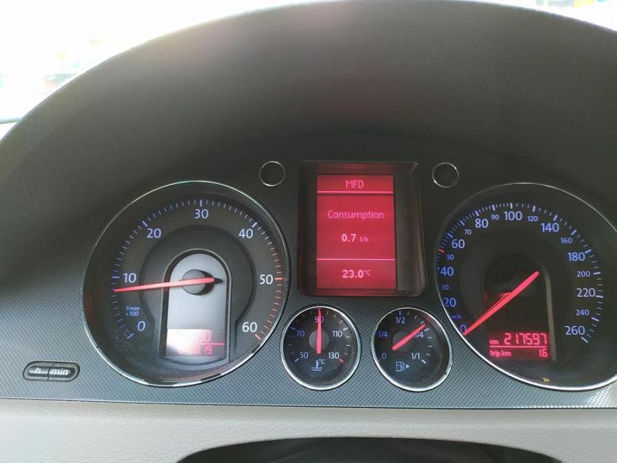

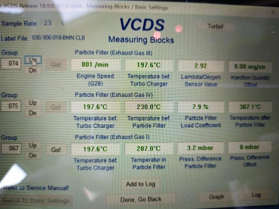

Atasez si niste capturi din VCDS printre care si cea cu bordul in timpul unei regenerari chiar atunci in curs de desfasurare sa vedeti cum sta consumul, turatia ..... cred ca ceva nu-i in regula undeva dar nu stiu unde.
Va multumesc
67-73 in prima poza
68 in a doua poza
in nici-una din pozele tale de mai sus nu este regenerare.

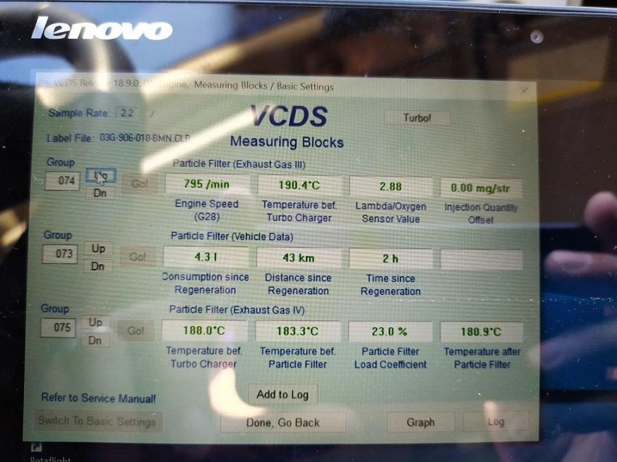

campul 2 din 073 nu este distanta parcursa de la regenerare?
de abia ajunsesem la servici cand am pus VCDS-ul

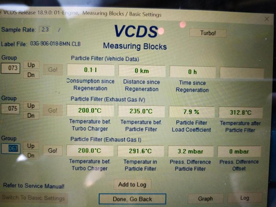

poza cu 073 de ieri dimineata
Uzura interna la motor si e fumigen. Incarca rapid dpf chiar daca nu ajunge la maxim.. g450 vede ca il infunda rapid si porneste regenerarea.
Alt motor si ai rezolvat.

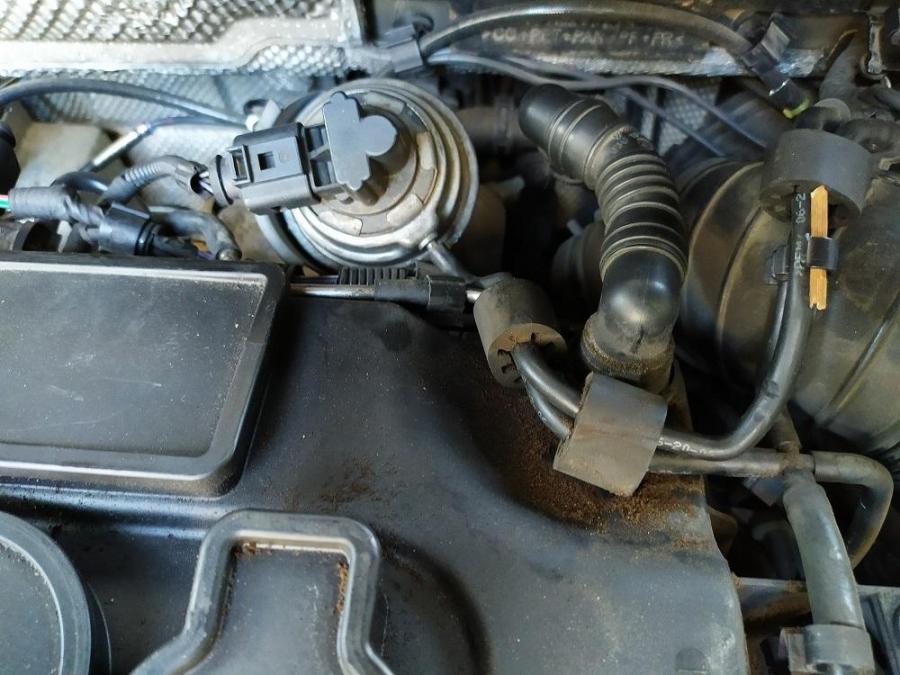

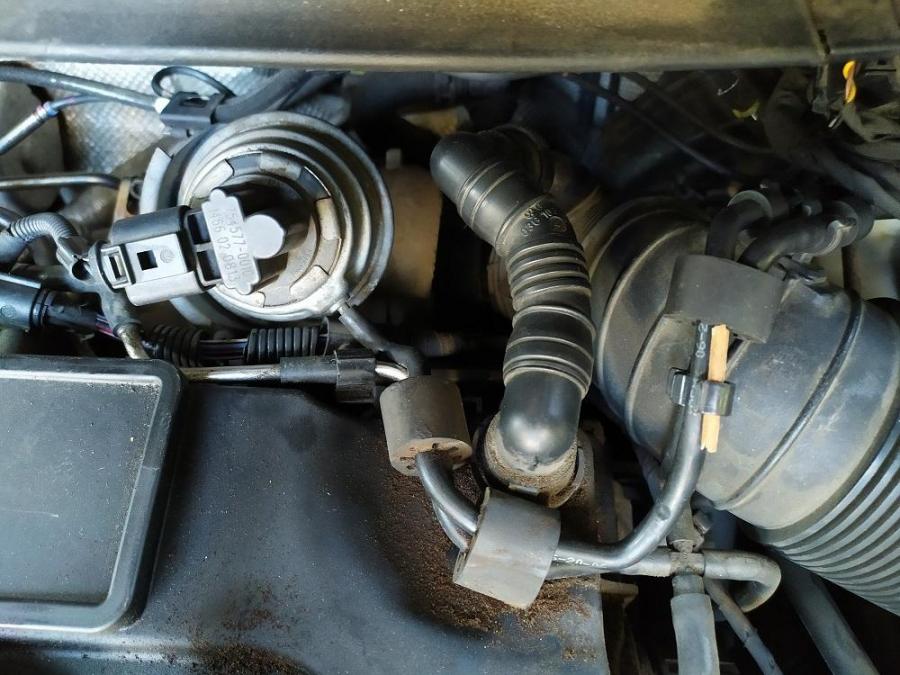

Multumesc de raspuns ..... sonda lambda este nou nouta; masina nu dadea cu fum decat daca te dadeai la ea in mers si asta in ture foarte mari dar la pornit si pe loc nu scoatea nimic pe tobe (cand avea DPF scos) - acum cu DPF nici atat; o sa verific turbina caci s-ar putea sa fie ceva pe acolo, sa fie geometria variabila blocata pe deschis si sa treaca mai mult aer si atunci si calculatorul sa dea mai multa motorina care nu se arde ..... zic si eu pt ca daca micsorez diametrul furtunasului care duce la actuator atunci se incarca mai rar adica fac mai multi km pina la pragul de 45% dar tot nu-i normal sa se incarce la 45% sub 200-300KM.
Galeria de admisie la mine este din metal si nu din platic.
Debitmetrul este OK si el.

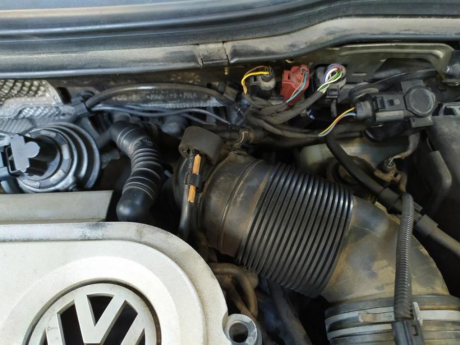

Mai jos am pus poze cu furtunasul caruia i-am redus diametrul, l-am sugrumat putin, pleaca din valva aceea din dreapta si se duce in actuatorul de la turbo.
Modificat de Teo-Costin
adaugat poze

teo dar stii ce nu vad la tine mufa portocalie de la ultimul senzor de pe dpf cel care este spre evacuare sigur lai pus pe cel corect ? acolo sunt 4 mufe vezi sa nu le fi incurcat intre ele 1 maro 1 negru mare lambda 1 negru normal si 1 portocalie
reglata turbina  incorect da dar e vorba de foarte putin daca e asa dar cum spui tu ca ramane deschisa luai limp
iar daca ai masina de putin timp verifica senzorul de temperatura de pe evacuare turbo vezi daca fluctueaza pe vcds sau daca are o valoare stabila (normal ar fi sa creasca de la pornire pana se incalzeste )ca mai fac unii niste magarii pe la senzorul ala
Modificat de iahimmihai
Dupa ce ai pus dpf nou, nu ai resetat la 0 valoarea ( a 2-a casuta din campul 68). Reseteaza si vezi ce se intampla. Mufa portocalie e sub masina, in dreapta.
Daca pt mine era intrebarea .... raspunsul este DA, am resetat pe ZERO valoare din 068 camp 2 ..... ceea ce arata acum este ce s-a adunat in decurs de 1 luna de cand am pus filtrul nou.

Mihai ... mufele de la senzori incepand de la stanga spre dreapta sunt asa: primul negru este senzorul de temperatura de pe turbina; urmatorul portocaliu este senzorul de temparatura de inainte de DPF si urmatorul este de la sonda lambda tot cea de inainte de DPF iar urmatorul senzor portocaliu de la sonnda de temperatura de dupa DPF este undeva jos unde se termina DPF-ul sub motor (nu este sus ca celelalte). Cred ca spun corect, nu?

Deci maro sus pe filtru.... portocaliu la ieșire din filtru ...negru galerie evacuare turbo...lambda nu ai cum sa incurci
