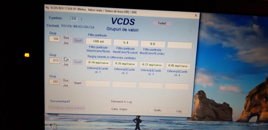

Vrei sa spui ca acum 4800 km aveai 180 ml, iar acum ai 189? Te intreb daca stii care era valoarea acum 5000 km, nu cumva tot 180?
La motorul meu (CBAB) oil ash creste tot cu cate 9ml, dar la fiecare 13-14000 km (repet, in cazul meu).
În 4800 km, a crescut 9 ml, știu că încărcarea normala ar trebui să fie 1, 03 ml, la 1000km..deci mi se pare ca a crescut foarte mult in ăștia 4800km. Oare sa fie vreo problema cu turbina, am avut si cosum de ulei?
@Muale Din cate imi aduc aminte au fost drumuri consecutive Sibiu, Mures, Iasi. Ceva si prin oras.
Din tabelul postat mai sus, daca limita de 0.175 litri se atinge cam pe la 250.000 km, la fiecare 100 km ar trebui sa creasca cu 0,7 ml sau 0,0007 litri
deci pe 5000km ai tai, cam 3,5 ml sau 0,0035 litri

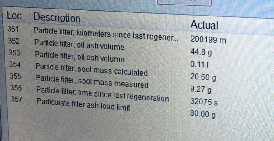

Buna ziua,
Puteti sa imi spuneti parerile voastre legate de starea DPF?
Am citit topicul si inca nu sunt total lamurit.
Skoda Octavia 3, 1.6 tdi 198 000km
Multumesc,
Cod motor?
In imagine nu ai prins si presiunea diferentiala, dar avand in vedere ca la 200.000km ai doar vreo 55% colmatare filtru, stai exceptional de bine
Si e prima oara cand vad limita la 80grame... majoritatea afiseaza limita 70g

14 hours ago, detinator said:
Cod motor?
Salut. Codul motorului este CLHA.
Acestea erau toate datele de pe display-ul testerului, cand am facut diagnoza.
De unde e procentul 55%?
La 24 porneste dar si mai repede. Depinde de conditii. Eu am facut downgrade imed ce am luat masina.
Fac 700..800km intre reg.
Iti recomand sa faci asta.
@DannielC datele de pe displayul testerului? nu e un vagcom conectat la un PC? acolo iti selectezi tu datele care sa ti le afiseze.
daca 80g = 100%, atunci 44,8g = aprox 55%
se pare ca motoarele mai noi au limita 80g, vad in tabelul meu ca mai am un CUAA din 2016 cu 80g limita.
