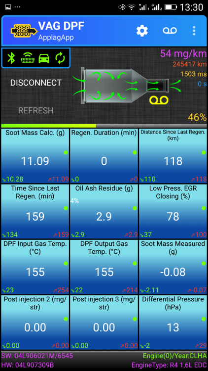

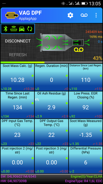

@flavius1611
Prima poza la pornire,motor rece
A doua poza motor la 90 grade
@tonidinu iti multumesc frumos.

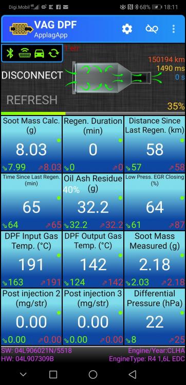

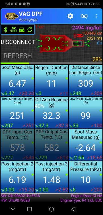

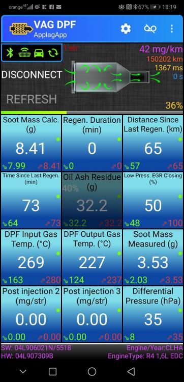

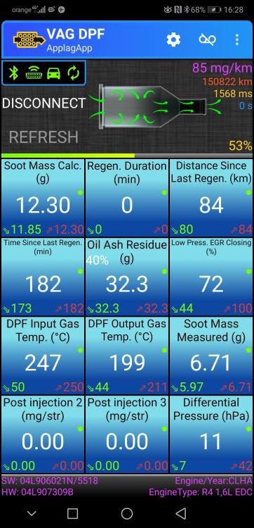

vad ca si la tine regenerarile se fac undeva la aproximativ 300km.
si presiunea diferentiala e la fel ca la mine.
inseamna ca clha urile au alt mod de lucru sa zic asa fata de cayc uri
Daca am mers mai mult în regim de autostrada am avut regenerări și la 500-600 km.Ce am mai sus este după 70 km prin Buc,și restul pe drumul către casa.
Este nouă mașina de are oil ash residue 2.9?
mie mi face regenerari mers in afara la 300-350 km.
si nu  identific care ar fi problema.
Asta e facuta dupa 84km in oras si deja are 53% incarcare
