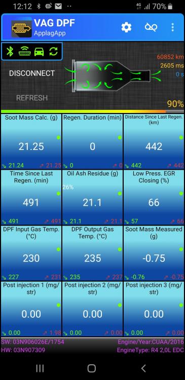

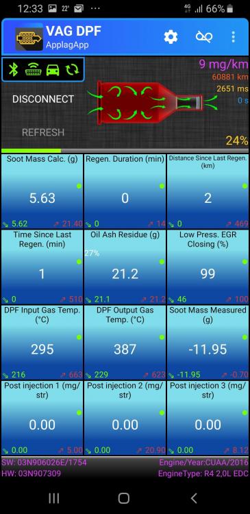

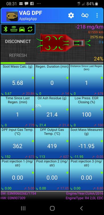

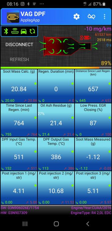

Sincer am obosit sa intreb pe la toti ,dau din umeri dar nu am gasit unu care sa zica de ce. Intradevar am ceva km manariti de cel care mi-a vanduto dar de la dealer eurotehnogrup pitesti au zis ca e normal ,la nurvil (au enumerat multe defecte)iar la noi majoritatea servisurilor nu inteleg de ce atunci cand te duci sa reparii ceva nu au auzit decat de (sachs, continental,bosch si schimbam tot )iar cand vb de filtru de particule: aaa scoatel cel mai bn !apropo am si softu dieselgate(cu ce ar trebui sa incep?iar un motor obosit generatia cr cam la catii km ar fi uzura sa inteleg am realii peste 350 mii
Desi initial aveam impresia ca regenrarile sunt f dese ( si in oras cam sunt aprox la 200-300km max ) am avut ceva drumuri extraurbane si am cam urmarit si regenerarile acestea fiind intr aprox 500 si 600km ceea ce e decent zic eu.
Fa update la apk. Iti lipseste presiunea diferentiala.
Am vazut. Masuratorile sunt facute inainte de update.

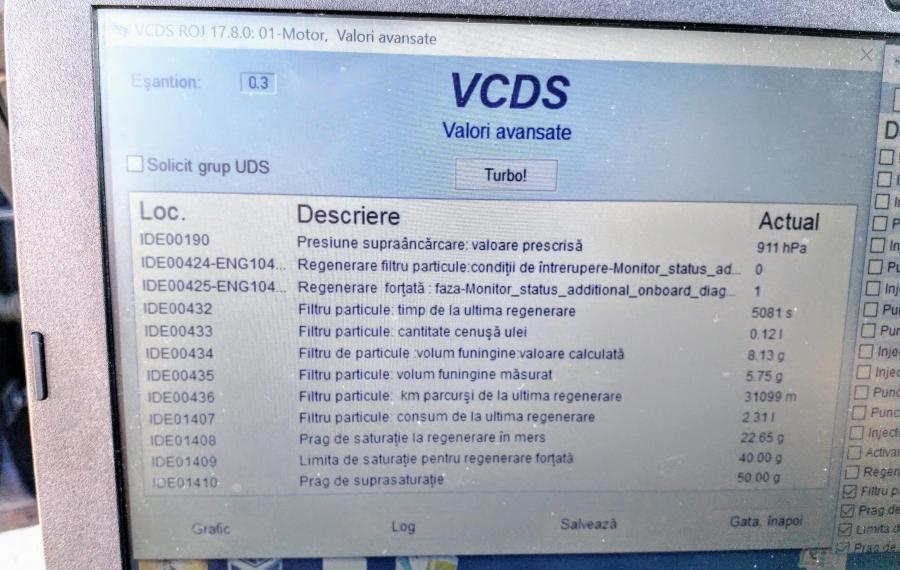

Atașez  valorile de azi!
Am incercat azi o regenerare forțată iar testerul nu a efectuat, din motive de siguranță, dar am mai făcut o regenerare forțată acum o lună cu testerul!!!
Mă puteți ajuta cu păreri, sfaturi???
Modificat de jangabriel.drind
In primul rand .. 30km de oras zilnic .. nu e sanatos pt dpf.
Relantiul de 1000 ture nu inseamna ca e pe regenerare neaparat.
Posibil sa ai filtrul infundat chiar daca nu vezi asta pe diag.
Cu un G450 obosit si soft "potrivit" .. se intampla chiar asa.
Ia o benzinara.
Mersul prin oras nu e mare lucru, in schimb decarbonizarea aceea i-a pus cruce.
Pt un motor obosit cu dpf .. mersu in oras si opritul in regenerare .. duce la moartea prematura a dpf.
Va spun din practica .. nu de pe forumuri.

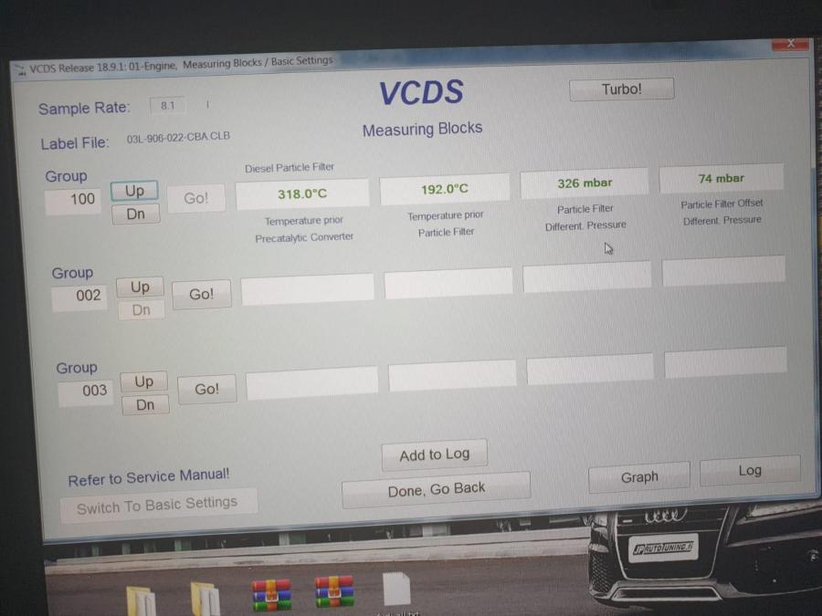

Schimbat senzor presiune diferentiala, curatat filtru, chiar daca nu era nevoie (presiuneaa revenit la 0), singura care ramane neschimbata  "Particle filter offset different = 74  mbar"  indiferent ca e motorul pornit, la relanti sau in mers.
Pana acum am primit doua "sfaturi"
- un update de soft la reprezentanta
- un senzor de temperatura se presupune doar ca nu ar functiona corect.
Orice idee e binevenita.
Ms
Adapteaza noul senzor.
Modificat de EEXCALADE

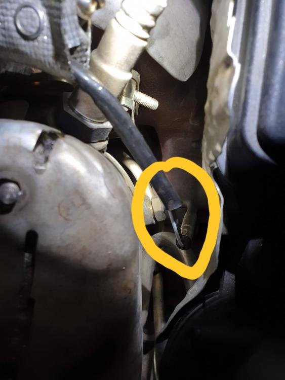

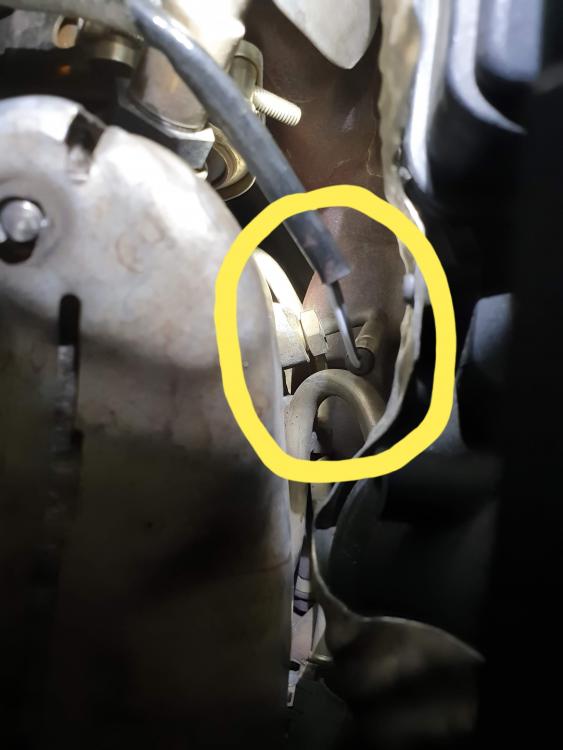

Senzorul a fost adaptat, schimbat inca o data pe garantie, dupa o zi problema a reaparut, iar senzorul e dus iar (valorile revenind: Particle Filter Different Presure - 326 mbar;  Particle Filter Offset Different Pressure - 74 mbar).  As vrea sa schimb totusi si unul din senzorii de temperatura in speranta ca se va remedia problema, dar nu stiu exact ce cod are (am atasat doua foto).

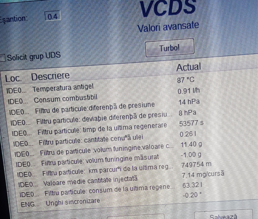

Am nevoie de un sfat. La masina personală A4 2013, 2.0 177 cai+stage 1, quatrro manuală, dupa regenerare, presiunea diff ajunge la 6-8 bari, iar soot measured la minim 7-8g. De aici pana la 13-14 g fac ~200km iar pana la 20-22 grame ajung si la vreo 400-500 km dupa caz, dar uneori porneste mai devreme regenerarea,  cred eu ca din cauza presiunii crescute 12-16 uneori 20 bari.  Credeti ca ar fi benefică o curatare (preventivă) a Filtrului la Odorheiul Secuiesc? Cred ca s-a ajuns aici din cauza ca o perioadă lunga de timp, distributia a fost nesincronizata si a unui injector care scăpa  prea multa motorina. Masina are 189k km.
presiunea diferetiala cum o masori, la relanti sau in mers? variaza mult in acceleratie
care e valoarea pe oil ash?
cum se manifesta distributia si injectorul cu probleme?
pare ca regenurile se fac la tine cum trebuie, nu par sa fie probleme
JPresiunea este cea la relantiu. Oil ash este 0.14 L, iar distribuția se manifesta cu un relantiu nu foarte smooth al motorului, un sunet mai profund si regenerari mai dese. Nu mi se pare ca si-ar face regenerarile prea des, doar presiunea crescută ma îngrijorează ca poate pune stres pe turbina.
