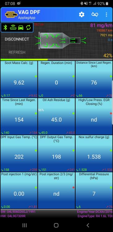

A aparut un update la apk VAG DPF.
A fost introdus la parametri presiunea diferentiala... cel mai important parametru al dpf dupa care ecu calculeaza ceilalti parametri.

Am updatat de dimineață aplicația si am observat ca acum imi apar peste 200 de erori si nu mai imi indica High Low pressure EGR closing si Post injection 2/3 (inainte de update nu aveam nicio eroare).
Am B8, 1.6 tDi, 191k km, iar presiunea diferențiala arata intre 7 si 23...valoarea trebuie sa fie cat mai mică, dar cât ar fi ok?
Mersi!
Ceva nu e bine.
Ai setat apk pe codul tau de motor?
Oricum dezvoltatorul zice ca parametrul de pres dif e in teste.
Pres dif tre sa fie cat mai aproape de 0.
La relanti .. 1.. 2.. asta la un dpf sanatos.
Si eu am incercat aseara noua varianta a aplicatiei si nu mi-a aratat nici o valoare insa citea valorile direct din ECU, o sa incerc sa citesc de pe grupul corect poate asa o sa mearga.

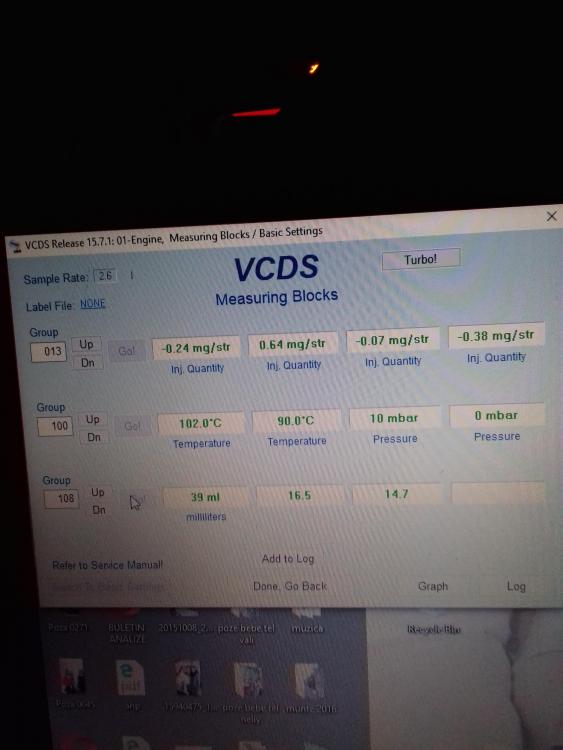

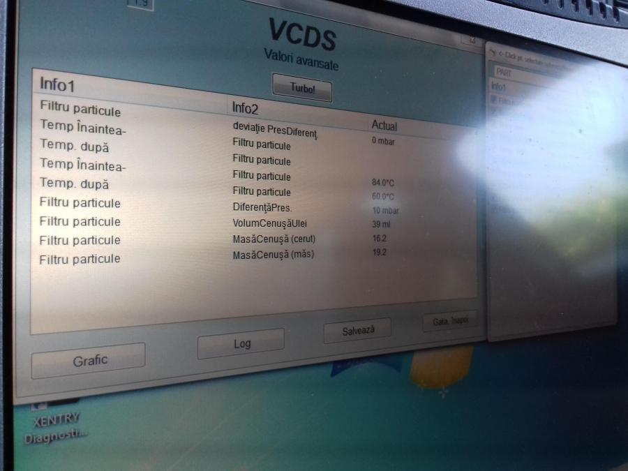

Salut !am revenit cu o postare de la service cu interfata originala nici la mine nici la ei nici o eroare ( presiunea este ok 0 ? Sau nu indica bn ,in schimb ce vroiam sa intreb filtru nu mi se pare ok am teava afumata si se simte miros de diesel mai tot timpul mai rau dimineata !multumesc
0 ai cand e filtrul gaurit sau golit.
... ori G450 defect.
Valorea 0 din pimul camp nu este presiuena diferentiala, este deviatia presiunii diferentiale ... inainte sa pornesti motorul ECU masora presiunea diferentiala (care trebuie sa fie 0) si determina factorul de "eroare" al senzorului G450. Presiunea diferentiala o ai mai jos, este 10 mbar si este o valoarea realtiv buna.
