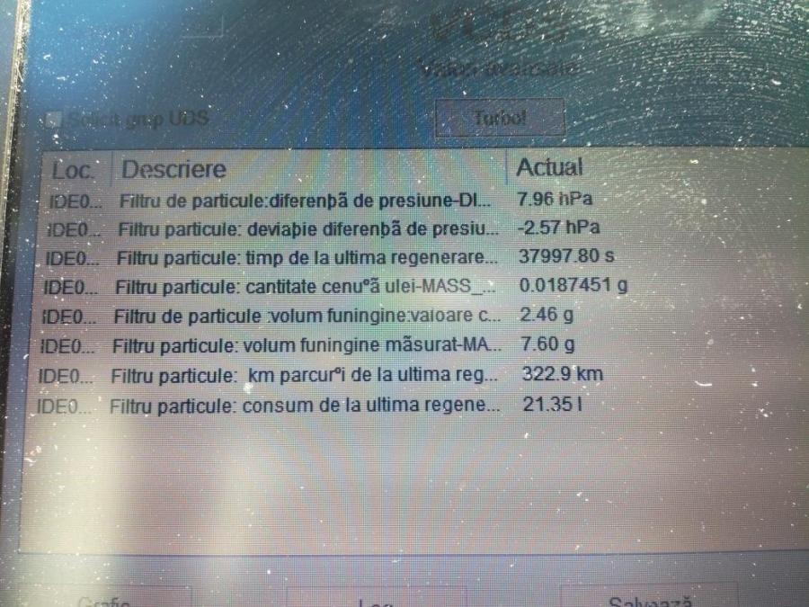

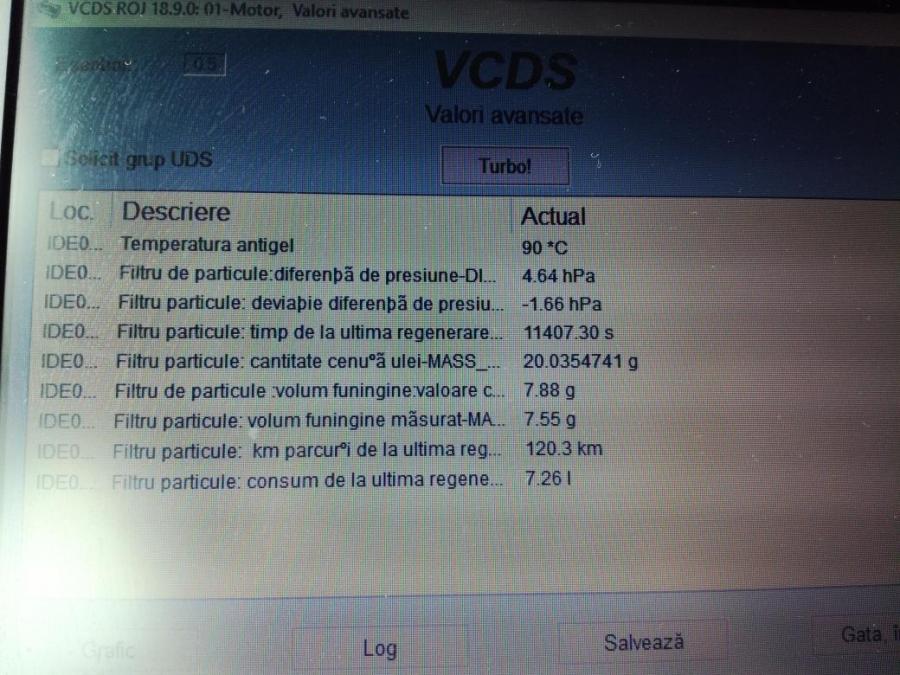

On 5/22/2019 at 4:40 PM, CristianH said:
Am urmarit cu interes subiectul de un an si jumatate. A venit si randul meu sa va intreb : "ce parere aveti?".
Motor CAYC 2012, soft prescandal, stage I, 122500 km.
Prima poza inainte, a doua dupa ultima regenerare. Intre aceste regenerari aproape 600 km.
Motorul cu antigelul la 90 grC, ultima regenerare am simtit-o cand am ajuns la garaj, nu am oprit motorul, dupa ce nu s-au mai miscat ventilatoarele am oprit. AC a fost oprit.

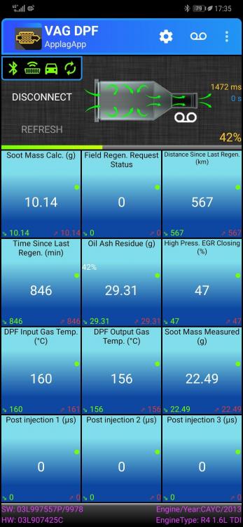

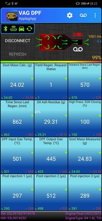

Buna ziua,
va rog frunos sa ma ajutati si pe mine cu urmatoarea speta: am un golf 6 1.6 tdi cod motor cayc an 2013 iar weekendul trecut am renuntat la softul dieselgate 9982 (am  scos si sita de pe galeria de admisie), am trecut la soft 9978 si am facut si stage 1 (de la 118 cp la 147 cp).  Ceea ce ma framanta este ca dupa ce am facut aceasta operatiune si am mers cativa km am ajuns aseara in fata blocului , am pus vagdpf si aveam valorile :soot mass calc 10.14 g , soot mass measured 22.49g /distance since last reg 567 km. astazi am plecat la birou si am mers distanta de la bloc la birou 5 km) si a inceput regenerarea , am stat cateva minute cu masina turata la 1000rpm si dupa ce s-a "terminat regenerarea" desi nu cred am aceste valori.soot mass calc 22.08, soot mass measured 23.92g si distance 570 km.  va las astasat si 2 poze . poza de aseara cand am ajuns in parcare si azi dim cand am am ajuns la munca. voi ce parere aveti?  soot mass calc 10.14 g aseara si astazi a sarit in 24.02 g in 5 km??!  precizez ca nu am erori in bord si masina merge bine.
Modificat de christian8502
vezi cu vagcom daca ai regenerare esuata.
probabil nu a dus-o la final din diverse motive, incearca sa mergi turat cand vezi ca regenereaza, pana termina.
