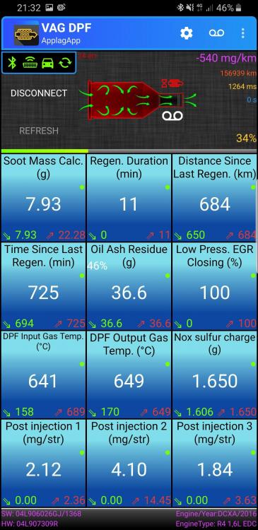

Am urmarit cu interes subiectul de un an si jumatate. A venit si randul meu sa va intreb : "ce parere aveti?".
Motor CAYC 2012, soft prescandal, stage I, 122500 km.
Prima poza inainte, a doua dupa ultima regenerare. Intre aceste regenerari aproape 600 km.
Motorul cu antigelul la 90 grC, ultima regenerare am simtit-o cand am ajuns la garaj, nu am oprit motorul, dupa ce nu s-au mai miscat ventilatoarele am oprit. AC a fost oprit.

100-200 km regenerare este destul de des. Cred ca temperatura de 700-800 gr.C la care este supusa partea de evacuare de dupa DPF nu e prea "sanatoasa".

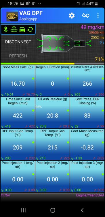

Si temperatura si momentul pornirii regenerarii (la ce cantitate de cenusa acumulata, din ce am vazut eu pare a fi la 24g) se pot monitoriza cel mai bine cu aplicatia VAGDPF si o interfata relativ ieftina de tip OBD ELM327 (recomand Konnwei ca marca, tot chinezeasca dar extrem de buna).
Deci nu distanta conteaza, ci cantitatea de cenusa acumulata, din cate am observat eu. Temperatura nu atinge 700 grade (tot din ce am obs pana acum)
Am reusit sa fac sa apara mai multe informatii in aplicatie. Datele sunt tot insuficiente? Doresc sa mentionez ca in momentul "pozei" eram ajuns acasa, parcat cu motorul la relanti.
Trebuie sa postezi presiunea diferentiala si cantitatea totala de oil ash (funingine)
Foloseste alta mufa .. asta nu e ok.

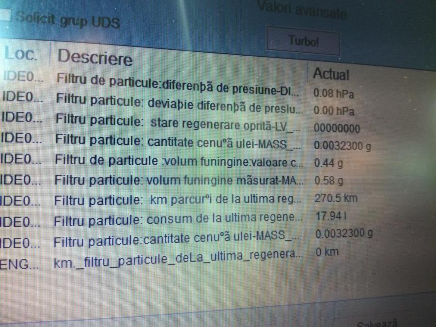

Salut. Am un  golf 5+ din 2007 si as vrea s astiu daca e grava situatia cu dpf ul de pe el.
Particle filter carbon mass e la 72.
Ultima regenerare la 270km in urma.
N am avut niciodata martorul de dpf aprins de 1 an de cand am masina.
Masina trage, n am probleme.. Dar vreau sa stiu care e starea lui..

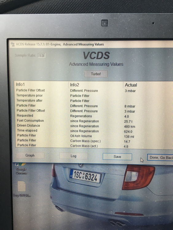

Salutare!Ceva pareri despre starea filtrului?Skoda Superb 2.0tdi CBBB 220.000 km.Multumesc!
Arata bine, banuiesc ca astia 480 KM sunt facuti doar in afara cu un stil de mers linistit.
Cateva drumuri scurte urban iar de 2-3 ori pe saptamana cate 50 km extraurban.Am intr-adevar un stil de mers mai linistit!
ar fi bun si "Particulate filter: oil ash mass" in grame, nu stiu 138 ml cat ar reprezenta in grame
