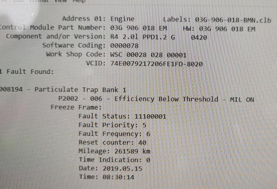

Salut, ce e de făcut, următorul pas?
Cod motor BMN...spitala palpaie!
Incearca regenerare.
petro.ionut
Cum, cu VCDS nu îmi apare...
Modificat de ForceTurbo
Quote inutil
Vazut intai ce eroare este. Asa fara scanare, doar presupuneri. Ptr regenerare ce anume nu iri apare?
http://wiki.ross-tech.com/wiki/index.php/Diesel_Particle_Filter_Emergency_Regeneration
petro.ionut
Asta e eroarea, să încerc înlocuirea G450 sau direct la DPF cu anulare și tot ce presupune?!
Quote inutil
Incearca o regenerare fortata. Nu recomand anulare dpf. Ai in procedura pasii de urmat.

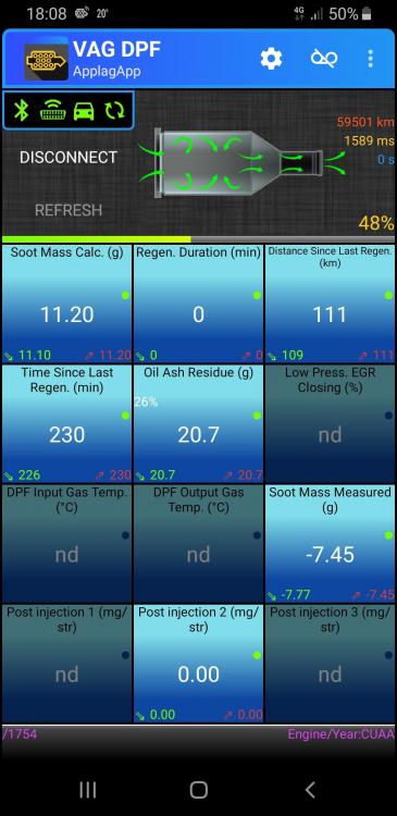

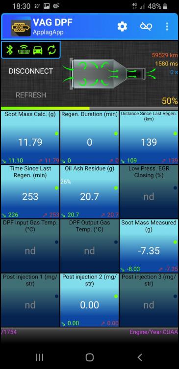

Am luat un elm327 de la un coleg de birou si cu aplocatia vag dpf (cea platita) am reusit sa fac 2 printscreen-uri cu datele oferite de aplicatie pt dpf. O parere?
Date insuficiente. Foloseste vcds
100km si deja ai 11 grame soot. Cam repede se infunda.
Ai soft dieselgate sau o problema.
Vezi ca nu e bun elm. .. de aceea nu ai toti parametri activi si date despre ecu.. versiune soft... etc.
