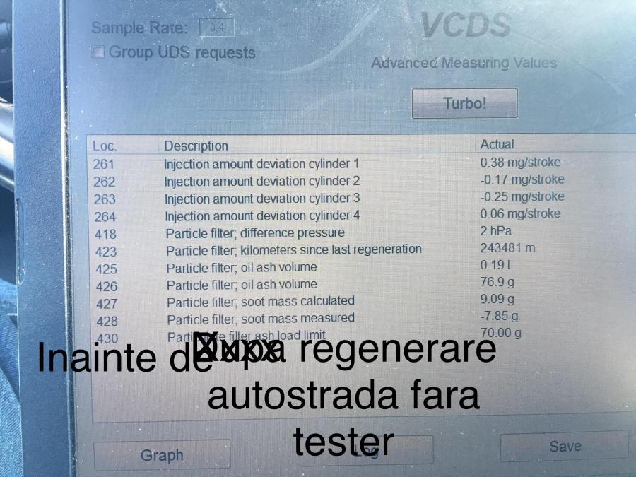

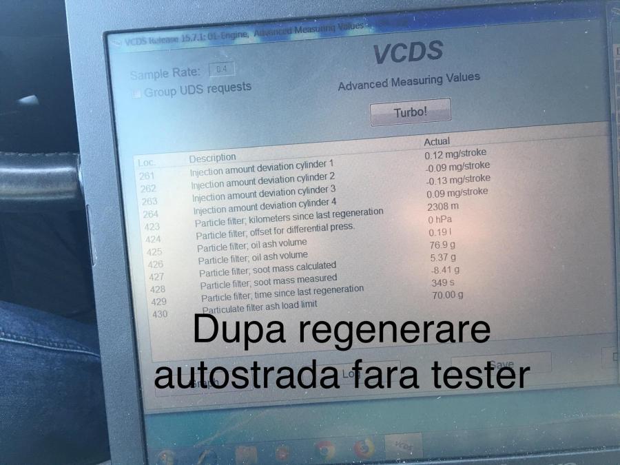

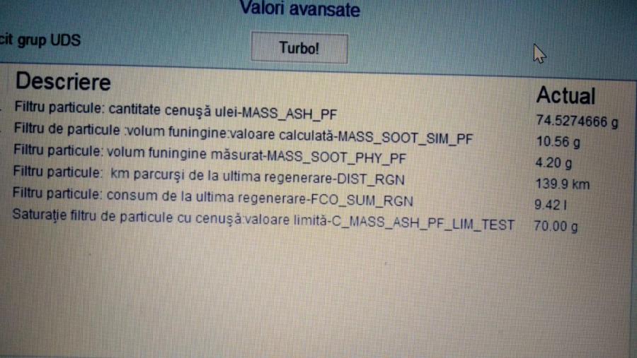

Salut colegi cum vi se par valorile astea
in prima poza nu ai difference pressure, dar dupa, daca e doar 2, se pare ca e f bine.
La oil ash, 77 e cam multicel, cati km are masina? mai jos vezi ca scrie ceva gen limit: 70, adica ai fi peste limita teoretic.
Practic, se pare ca mergi linistit si pana la 180 g

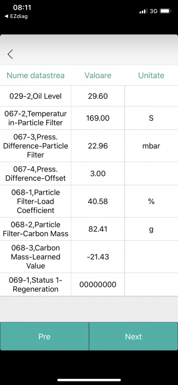

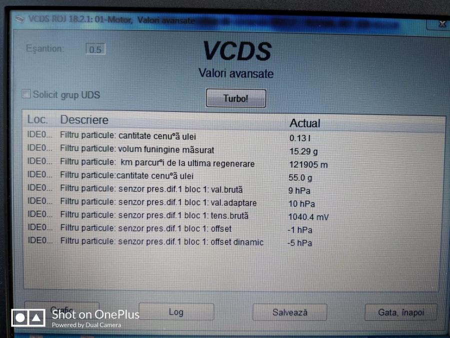

Salut. Am achizitionat de curand (5zile) vw passat b6 2.0 tdi 170 cp, dsg, 2007 an fabricatie , 270000 km, cod motor BMR. Masina merge f bine si as dori sa stiu situatia dpf in functie de valori. Va atasez poze cu valorile facute cu x431 diag cu licenta. Va multumesc!
Lipseste cantitatea de cenusa din filtru.
Din ce vad carbon are mult.
Cred ca ar trebui spalat si ceva verificari pe la motor.
Vezi daca scoate fum cu dpf desfacut.

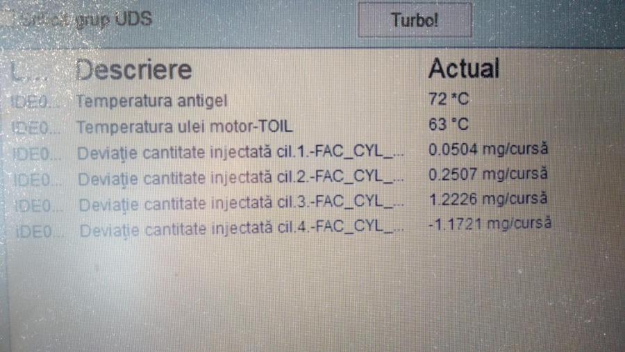

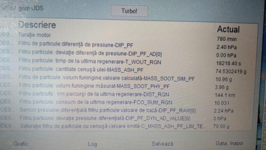

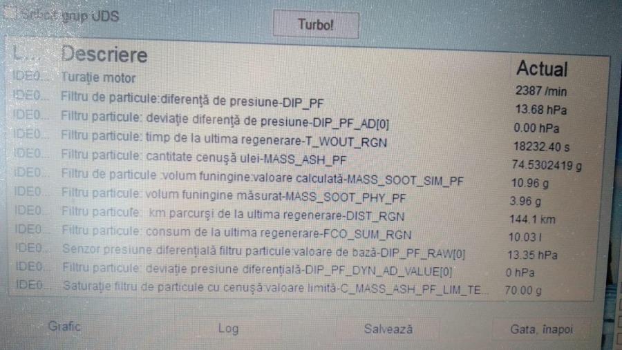

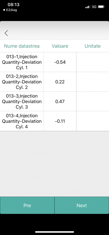

Am pus mai mai multi parametri acum, la turații diferite, inclusiv injectoarele
Se poate o părere despre starea filtrului și a injectoarelor?
