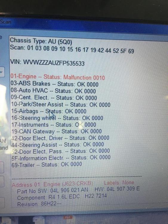

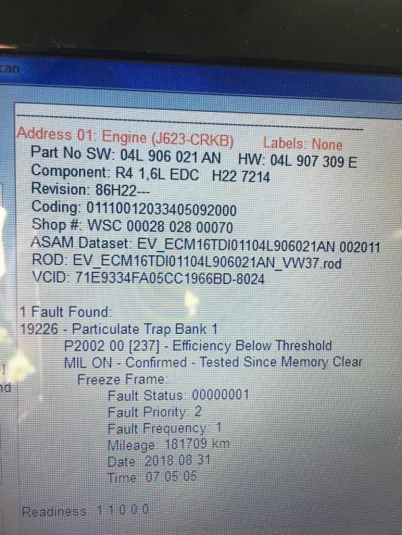

Ideea este de ca de ceva timp mi-a aparut in bord motorul galben, Check Engine si pusa la tester apare eroarea P2002 Particulate Trap Bank.
Daca o sterg apare din nou dupa 60-80 km.
Masina merge la fel, fara sa piarda din putere.
Doresc sa mentionez ca masina circula zilnic 50 km, majoritatea in extern. Am incercat sa elimin aceasta problema schimband motorina, am facut un traseu pe autostrada cu viteza constanta pentru regenerare, degeaba eroarea apare din nou, desi am tot sters-o intre timp.
Suprinzator odata s-a sters de la sine, dar a fost un caz fericit.

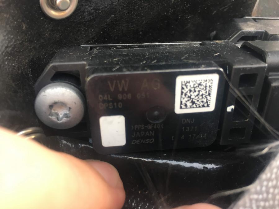

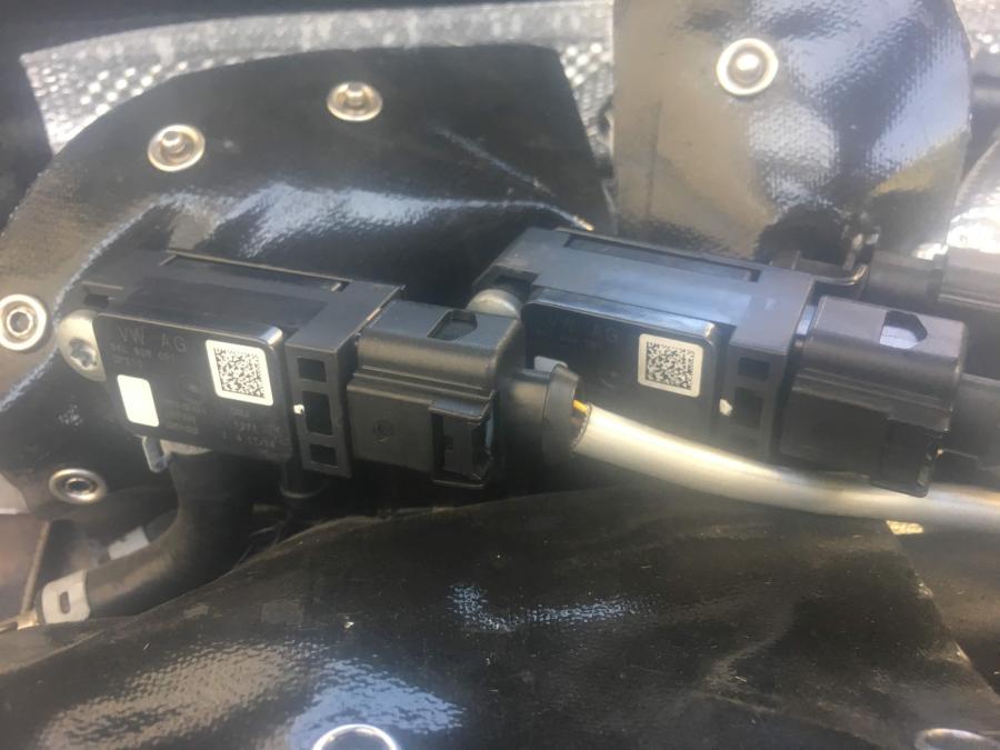

Am fost la doi mecanici, unul dintre ei mi-a zis ca ar fi un senzor de vina, dar fara sa fie sigur si
din pacate sunt 2 bucati ( unul dintre ei, cel din stanga, are doar un furtunas conectat la una din iesiri, iar cel din dreapta are amble iesiri furtunase conectate)  cu acelasi cod si se gaseste doar pe original si e in jur de 300 lei.
Al doilea mi-a zis ca ar fi DPF infundat si ceva cenusa in EGR-ul de dupa DPF si ca daca e asa trebuie schimbat atat DPF-ul cat si EGR- ul cu pricina.
Ma poate ajuta cineva cu un sfat?
Atasez poze cu eroarea si cu senzorii de care pomenea unul dintre mecanici.
Mentionez ca nu am cunostinte prea multe in a manui testerul, dar cu rabdare si impreuna cred ca putem sa ii dam de cap.
Va multumesc!
@JNY  desi am 1.6 TDI (EU5) de vreo 5 ani (si am avut o belea cu senzorul de presiune diferentiala dar nu imi amintesc eroarea) am zis sa intreb pe varu gooale:
Primul link zice ca problema e intre motor si DPF.
Cel de al 2-lea zice:
   Possible Causes
  •  Exhaust Pressure Sensor (G450) faulty
  • Diesel Particle Filter (DPF) faulty
   Possible Solutions
  • Check/Replace Exhaust Pressure Sensor (G450)
  • Perform Emergency Regeneration (Refer to Specifications!)
  • Check/Replace Diesel Particle Filter (DPF)
Daca google images nu minte G450 e chiar senzorul diferential de presiune, cel cu doua furtunase.
Singura schema pe care am gasit-o arata ca ambii senzori fac parte dintr-un modul mai mare:

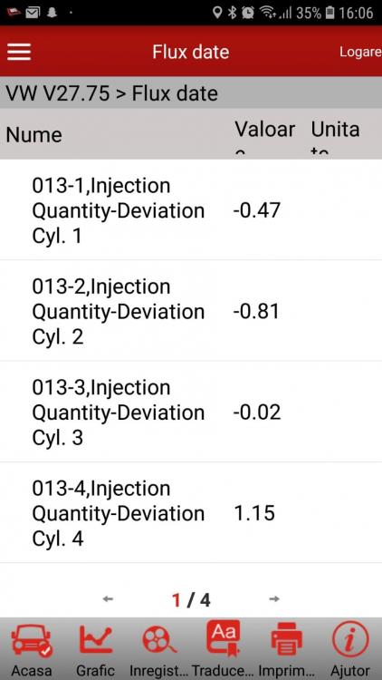

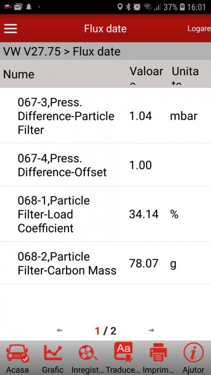

Salut! Nu cunosc atat de bine intre ce valori trebuie sa incadreze atat DPF-ul, cat si injectoarele. Atasez cateva poza din VCDS, daca mi le poate interpreta cineva.
Daca imi puteti spune o parere despre Passat B6 2.0 TDI 170 cp (fabricatie 11.2007), motorul cu 2 axe cu came.
Modificat de Cristian.Radu
Dpf pare ok,trebuie vazut la cati km face regenerarea iar valorile injectoarelor sunt relativ bune,insa doar un test pe banc e sigur.
Daca ai test cu eprubete il poti face si pe masina....

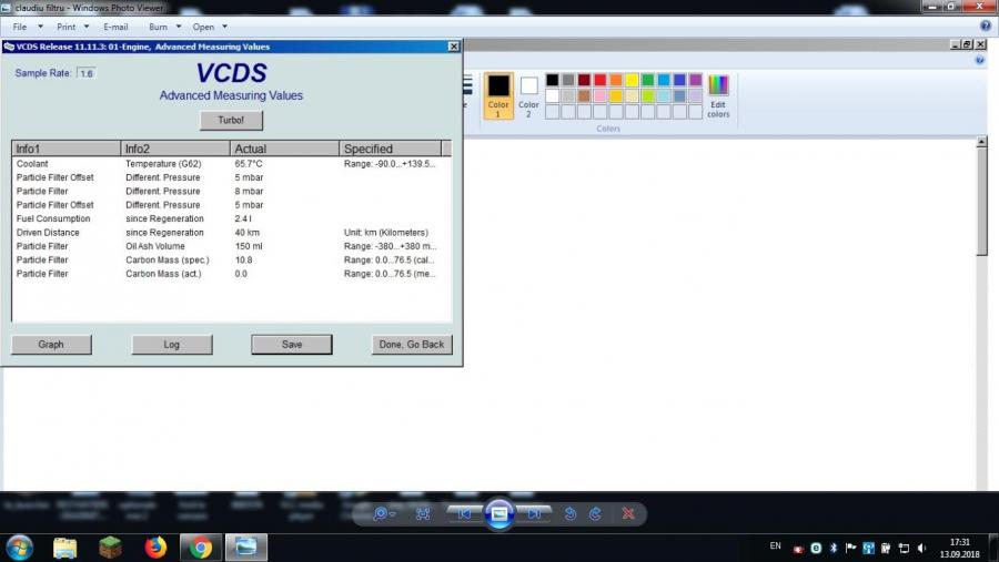

On 9/11/2018 at 10:12 PM, claudiubuhan said:
Joi o pun pe VCDS si revin cu valorile. Intradevar cei 300 de km sunt numai in oras.
Mai jos sunt valorile mele. Ultimele 3 regenerari sunt la 300 km. Nu prea inteleg mare lucru din valori. Ma ajuta cineva ?
Verifica la cati km isi face regenerarea,presiunea diferentiala ar fi ideala la relanti cam 5 mbar.
Ultima regenerare a avut loc cu 40 km in urma...urmareste acest aspect,adica dupa cati km isi face regenerare din nou.

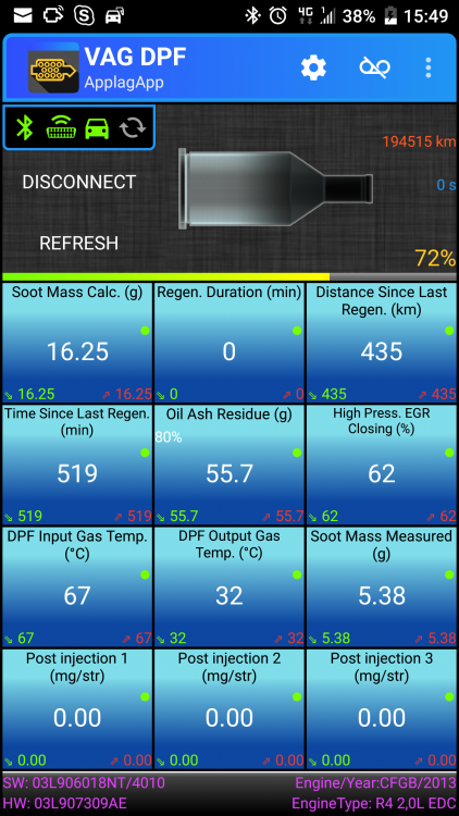

Nu este cam mare acel 80% procent de incarcare? Prin extrapolare, pana la 100% mai am aprox. 25000 Km. Am monitorizat ultimele 3 regenerari si au loc intre 450 si 550 km.
