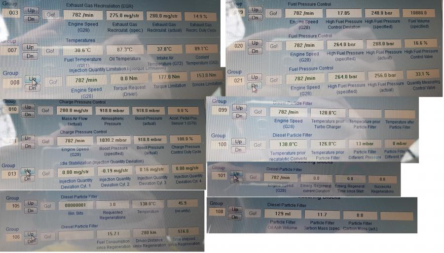

Va salut, dupa cum am spus, revin cu update. Valorile sunt luate dupa un drum de cca. 30km in regim mixt, deci cu motorul cald... sa spunem "in parametri".
Ce spuneti despre valori?
Referitor la corectia de combustubil pe injectoare, la nr. 3 ajunge si la 0.24mg/str cateodata.rsz_dpf_20_cbab_2009.thumb.jpg.90c2187ec7163217a70fcf55dbd0b686.jpg
Trebuie un drum mai lung ,in rest e ok

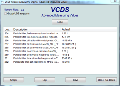

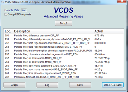

Din ce am citit pe aici nu am inteles daca dpf-ul meu cere altul. Uitati ce valori am de pe vcds:
image.png.4daba04a1245ad1d44fd2f5c49dfd2f5.png --- inainte de regenerare
image.png.a6c6476b555dac11db01e155b388caf7.png --- dupa regenerare
Precizez ca masina (1.6 TDI CAYC) consuma cam mult si ma gandesc sa nu fie asta motivul - suspectez volumul 257.
Daca masuratorile au fost facute cu motorul pornit cauta problema in alta parte.
