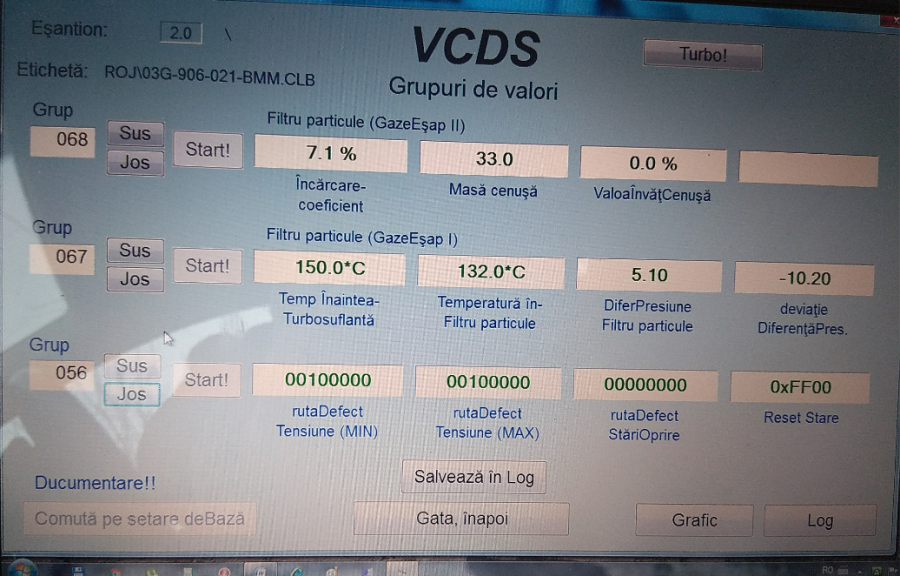

Uitate cu vcds cat incarca trebuie sa ai 14 și ceva cu consumatori in relanti daca ai 13 sau sub nu e bine..

Azi am facit o testare si am observat ca s-a facut prima regenerare a filtrului proaspat inlocuit pe masina si va rog sa-mi spuneti daca valorile sunt bune.
Regenerarea s-a facut dupa aproximativ 400 km de la montarea filtrului.
