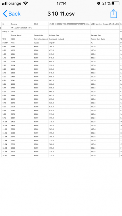

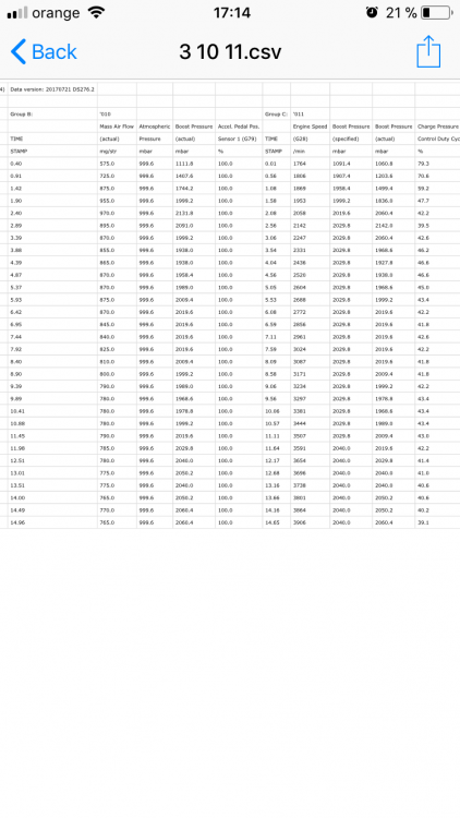

Am unghiul pe -2,5 turbo ok injectoare ok,de pornit porneste la sfert,nu trepideaza nu scoate gram de fum. Axa cu came nu am apucat sa o verific,postez ulimul logoF12F194B-1D53-4ECB-AB4A-EC5617E61BDD.thumb.png.62efadab0e3e58327a5ac1c393e7640c.pngED3396DA-1F84-4CFE-B8D1-1996E429A783.thumb.png.bc9da6bedf5775c723a2392940b0f4f4.png
Compresie,axa came,tacheti ....astea trebuiau verificate prima data .
Maf-ul cam obosit sau filtru de aer imbacsit.
