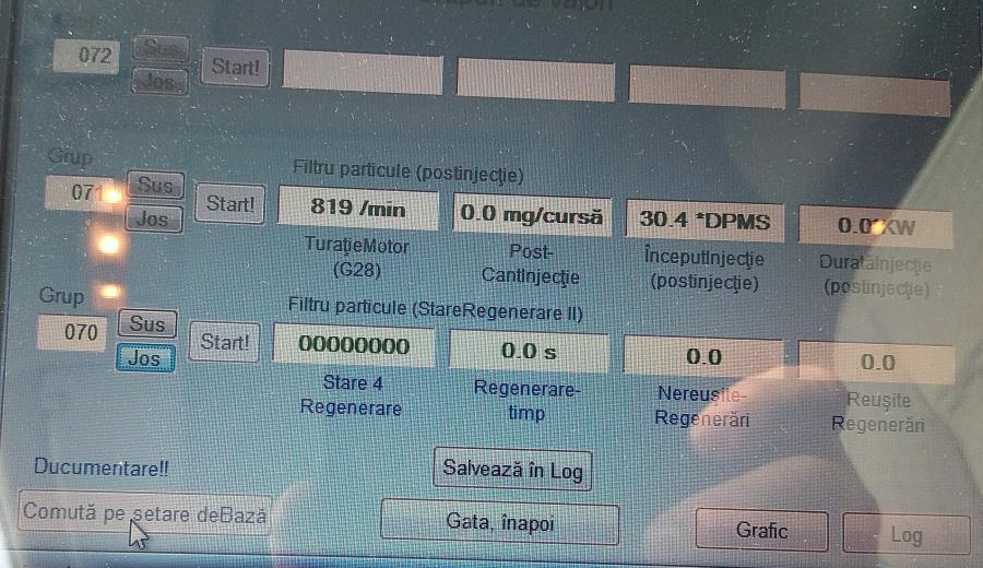

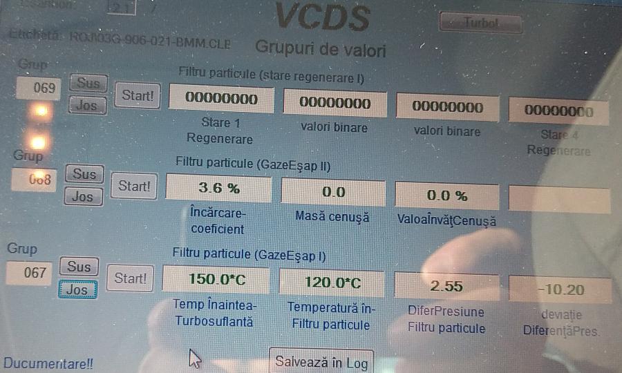

Am fost la un service pentru citire parametri. Mi s-a zis ca este foarte bine. Parca nu-mi vine sa cred ca la incarcarea filtrului am 0.
E bine așa acolo așa trebuie sa fie zero
Mai adaug cateva valori pentru interpretarea dv.
Nu am facut regenerare si nu am simtit ceva la.motor cum ca ar fi facut el.
Modificat de Negresa
Daca am inteles bine, toate atasarile au fost facute in relanti, la 90 grade apa motor.
Filtrul era nou?? Văd că ți-a resetat masa de cenușă ...
Nu, filtrul este de pe o masina cu 100500km, la fel si cei doi senzori schimbati.

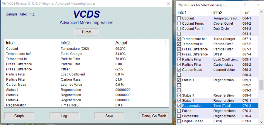

O nelămurire am... presiunile din filtru nu ar trebui sa fie egale am văzut că la unii diferă (sau greșesc eu) ex: cazul lu negresa 2.55  și deviație -10  la unii am văzut 5 și deviație 0... cu 90 grade motoarele și filtrele proaspăt regenerate
Și mai este o chestie cu semnul întrebării grupul 68 casuta a treia cu valoareinvat cenușă la unii 0 la unii -7 etc asta chiar daca resetezi valoarea de încărcare
Sunt valori bune?
De ce la successful regenerations  scrie 0?

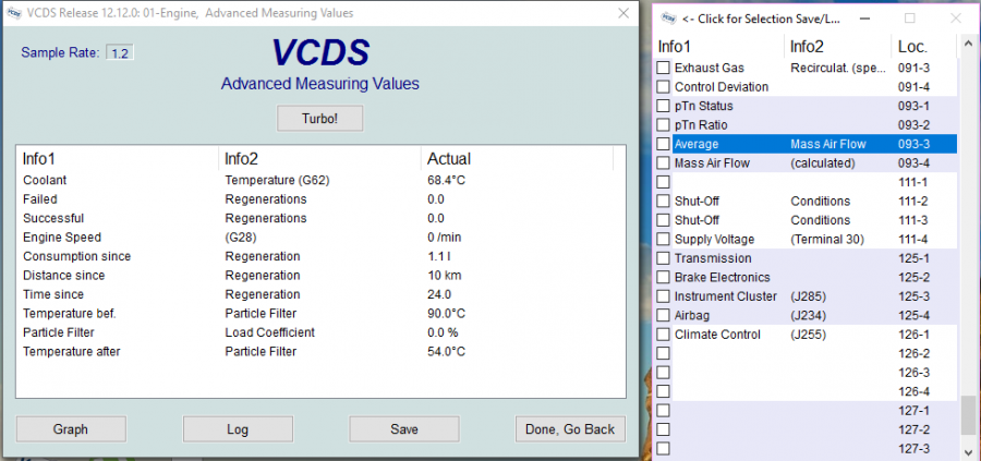

Va salut am facut si eu un print cu dpf ,imi puteti spune sunt valorile ok? Apa era la 62 grade

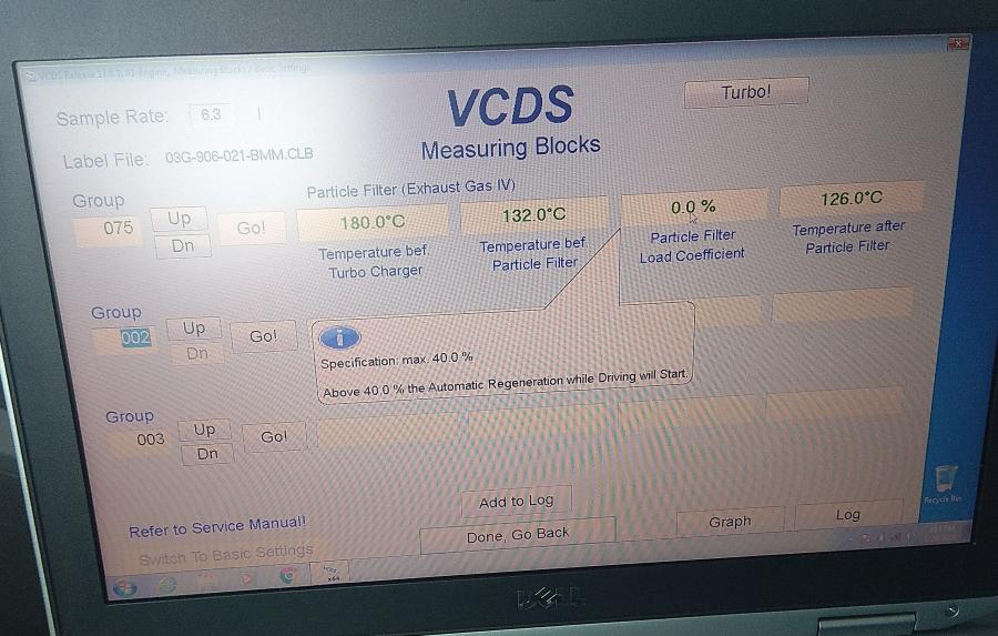

Salut ! Imi puteti spune cum sunt valorile astea? Am schimbat egr-ul acum cateva zile si aseara si-a facut prima regenerare de la schimbarea lui.
Golf 6 2010 2.0 CFFB  235.000 km
