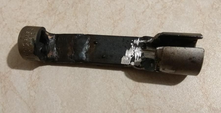

Am incercat azi sa schimb senzorul de pe turbina dar fara succes. Este o pozitie foarte incomoda si cu fixa sau inelara cu cot de 17 nu merge.

Acum am reusit sa-l schimb si pe cel de la turbo. Te mentii tanar lucrand la -11 grade. Am improvizat o cheie si l-am desfacut pe deasupra. La cel portocaliu nu am umblat, este sub DPF. Cel maro a fost cel mai usor de schimbat.

Atasez cheia facuta pentru senzorul din Turbo cu care se poate demonta pe partea de sus a motorului.
