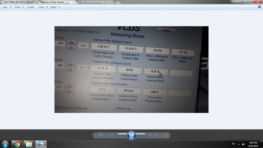

Salutare , cam asa arata filtrul de particule dupa ce a fost facuta regenerarea la cei de la reprezentanta  VW Buzau , plus ca am facut 3000 km. Ce parere aveti acuma? Multumesc .
din poza asta, imi poate spune vreun coleg cum se prezinta DPF-ul masinii mele? eventual si o aproximare a numarului de km. ms!

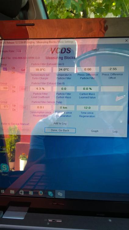

Ma ajutati cu o interpetare pentru valorile dpf? Passat b6, motor bmp. Se infunda filtrul in maxim 2 zile, apoi intra in limp.
este normal sa fie zero la particle filter carbon mass? Masina are 155k km

Carbon mass 0.0 ??? Ai pus dpf nou ? Pune masa de cenusa conform km

de aici se face modificarea? Am dat test - save si tot zero ramane la carbon mass
La adaption - channel 12 am pus 50 (masina are 156k km), am dat test - save si tot zero am la carbon mass

Particle filter: oil ash volume-MASS_ASH_PF 48.0845818 g - asta e cata cenusa are filtru,  la mine cel putin limita este 70g. ar trebui sa mai ai un camp cu limit.
SOOT se reseteaza dupa regenerarea DPF_ului.

De curand am trecut la b7 dupa 650 km s-a aprins in bord martorul dpf si mesajul  Diesel particle  filter: Owner`s manual! am pus imedait vcds si nu mi-a aparut nici o eroare la scanare, am intrat in adaption la particle filter initialization si imedat a disparut din bord martorul aprins cu dpf. Am facut si o poza daca ma puteti ajuta sa stiu care este starea lui. Multumesc
