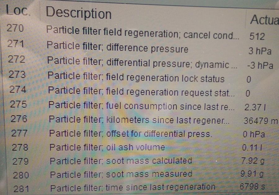

33 minutes ago, EEXCALADE said:
E ok
Îmi explici te rog ce înseamnă valorile și cum trebuie sa fie? Mersi
Masa de cenusa acumulata ,gradul de incarcare pe nr de km de la ultima regenerare si presiunea diferentiala (care nu ai postat-o)

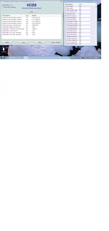

Salutare tuturor,
Am citit si eu valorile DPF-ului (Golf6 2.0 TDI, 140 CP). Nustiu daca sunt ok deoarece le-am facut cu motorul oprit. Din pacate masina a cam fost chinuita prin ora in ultimul timp. Ce parere aveti ?

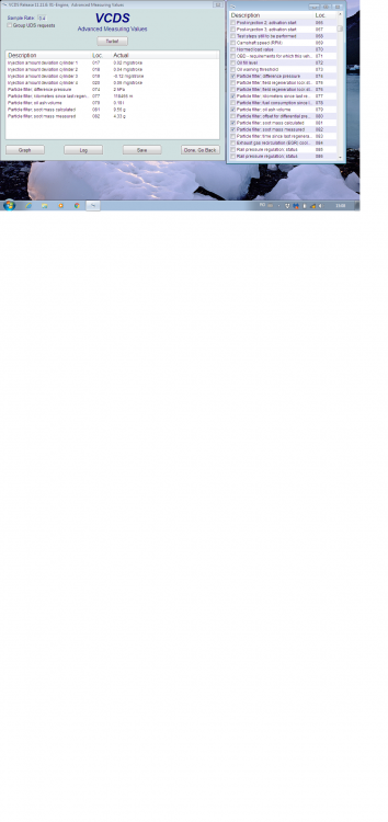

Buna ziua,
Va puteti arunca un ochi pe valorile de mai jos de la DPF si sa imi spuneti si mie care sunt limitele?
12:42:01
  IDE00365-ENG99400   Injection amount deviation cylinder 1-FAC_CYL_BAL1 -0.1470 mg/stroke
  IDE00366-ENG101187   Injection amount deviation cylinder 2-FAC_CYL_BAL2 0.9491 mg/stroke
  IDE00367-ENG101684   Injection amount deviation cylinder 3-FAC_CYL_BAL3 0.0445 mg/stroke
  IDE00368-ENG103465   Injection amount deviation cylinder 4-FAC_CYL_BAL4 -0.9003 mg/stroke
  IDE00427-ENG101722   Particle filter: difference pressure-DIP_PF 5.56 hPa
  IDE00428-ENG100917   Particle filter: offset for differential press.-DIP_PF_AD[0] 0.00 hPa
  IDE00431-ENG102952   Particle filter: field regeneration lock status-LV_STATE_TEST_RGN_PF_INH_HLD 00000000
  IDE00432-ENG103847   Particle filter: time since last regeneration-T_WOUT_RGN 27904.30 s
  IDE00433-ENG103279   Particle filter: oil ash volume-MASS_ASH_PF 48.0845818 g
  IDE00434-ENG102050   Particle filter: soot mass calculated-MASS_SOOT_SIM_PF 16.50 g
  IDE00435-ENG101197   Particle filter: soot mass measured-MASS_SOOT_PHY_PF 9.52 g
Va multumesc
Ieri, pana sa ies la un drum liber sa pot merge cât de cât constant s-a stins becul. Am mers totuși 15-20 min cu a 3 a la 2600-2700rpm.
Sau dacă s.a stins becul nu mai era necesar...
