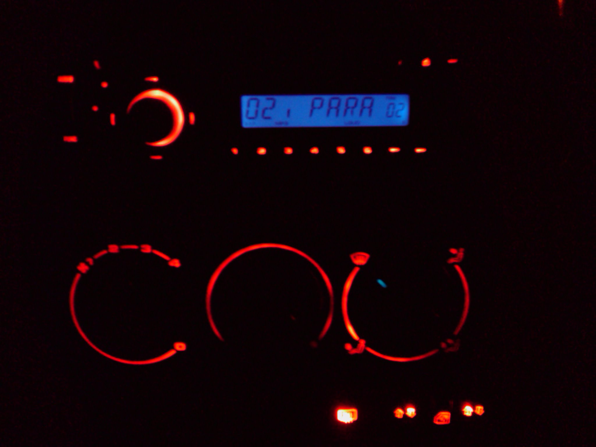

am avut timp liber azi si am zis sa imi modific si luminile de la ventilatie caldura pentru ca aveam paianjenul SPART rau si lumina doar pe mijloc slab , am tot stat m-am gandit cum ar fi mai potrivit sa le modific si mi-a venit o idee simpla , migaloasa , si foarte ieftin ! asa ca m-am apucat de treaba si dupa 5 ore si 6 beri :) am ajuns in acest stadiu
: post-44049-0-58661400-1297534632_thumb.jpost-44049-0-97506400-1297534668_thumb.jpost-44049-0-55668800-1297534692_thumb.jpost-44049-0-70255700-1297534715_thumb.jpost-44049-0-83331100-1297534735_thumb.jpost-44049-0-78087600-1297534773_thumb.j
eu sunt foarte multumit mai este ceva de munca dar chiar imi ajunge pe ziua de azi mai raman sa pun si ledurile albastre la butoane si zic ca e super ok
toata operatia a costat 20 ron in leduri bec cu led si multa rabdare , in realitate arata mult mai bine dar nu am un aparat foto profesional
si da stiu ca intensitatea la butoanele de sub ventilatie sunt foarte tari dar inca nu sunt terminate :P

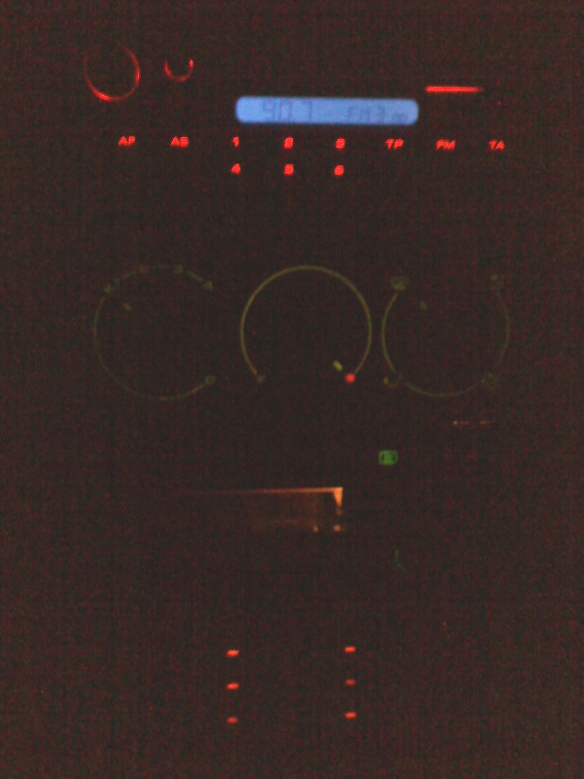

Eu nu am gasit la magazine decat bec t5 de 1,2W! Chestia e ca imi ilumineaza slab nivelul de ventilatie si pozitiile de ventilatie, in comparatie cu gradul de temperatura.
Atasez o poza!

Sal ma gandesc daca , pui un bec de putere mai mare(2 sau 2.2).Oare nu topeste plasticaraia de pe acolo?(paianjenul)
Balta mare atentie cu Paianjenul ca e foarte Fragil daca sa crapat intrun singur loc nu va mai da randament ! eu lam spart in 7 bucati si am renuntat la el ,poti sa il speli in apa calduta cu detergent eventual cu o perie de unghii , app super cassu dupa G4 ai cumva si magazia originala sub el ?
mihai incearca sa pui un led de putere mai mare are lumina RECE deci nu topeste nimic :P

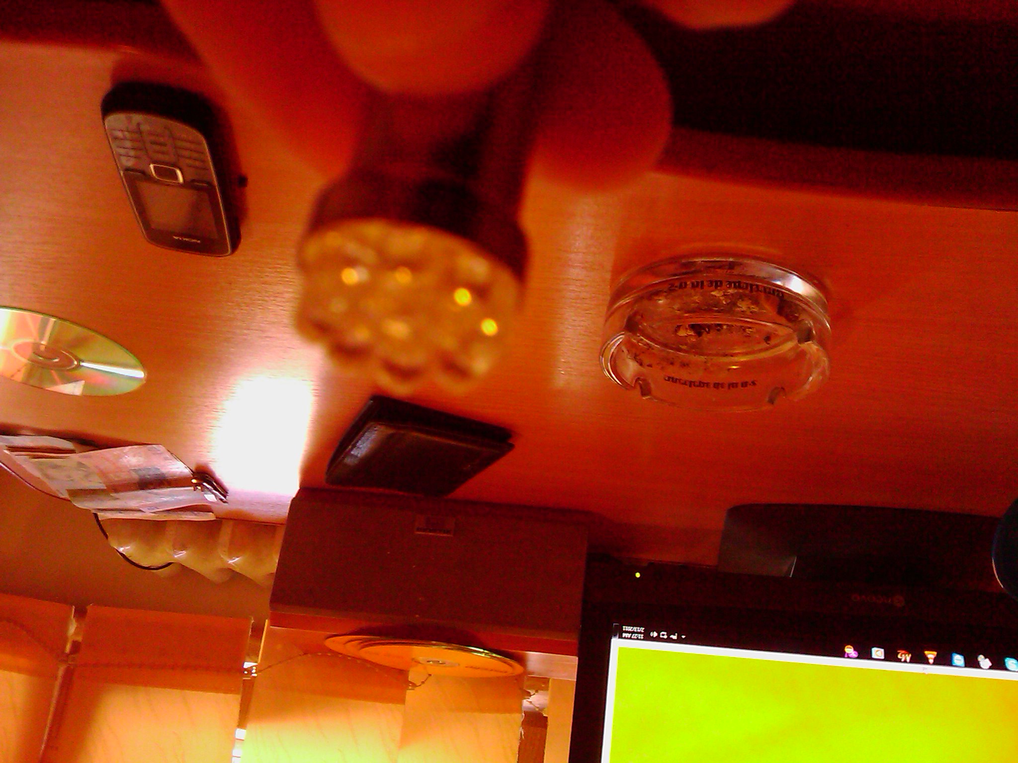

eu in locul la becu normal am pus aceast led si in rest leduri de 2 mm

am curatat si eu plasticu de la scrumiera..daca tot m-ati pornit...:) scuze de calitate.e facuta poza cu telefonul mobil...lumina e difuza si placuta pe scrumiera...

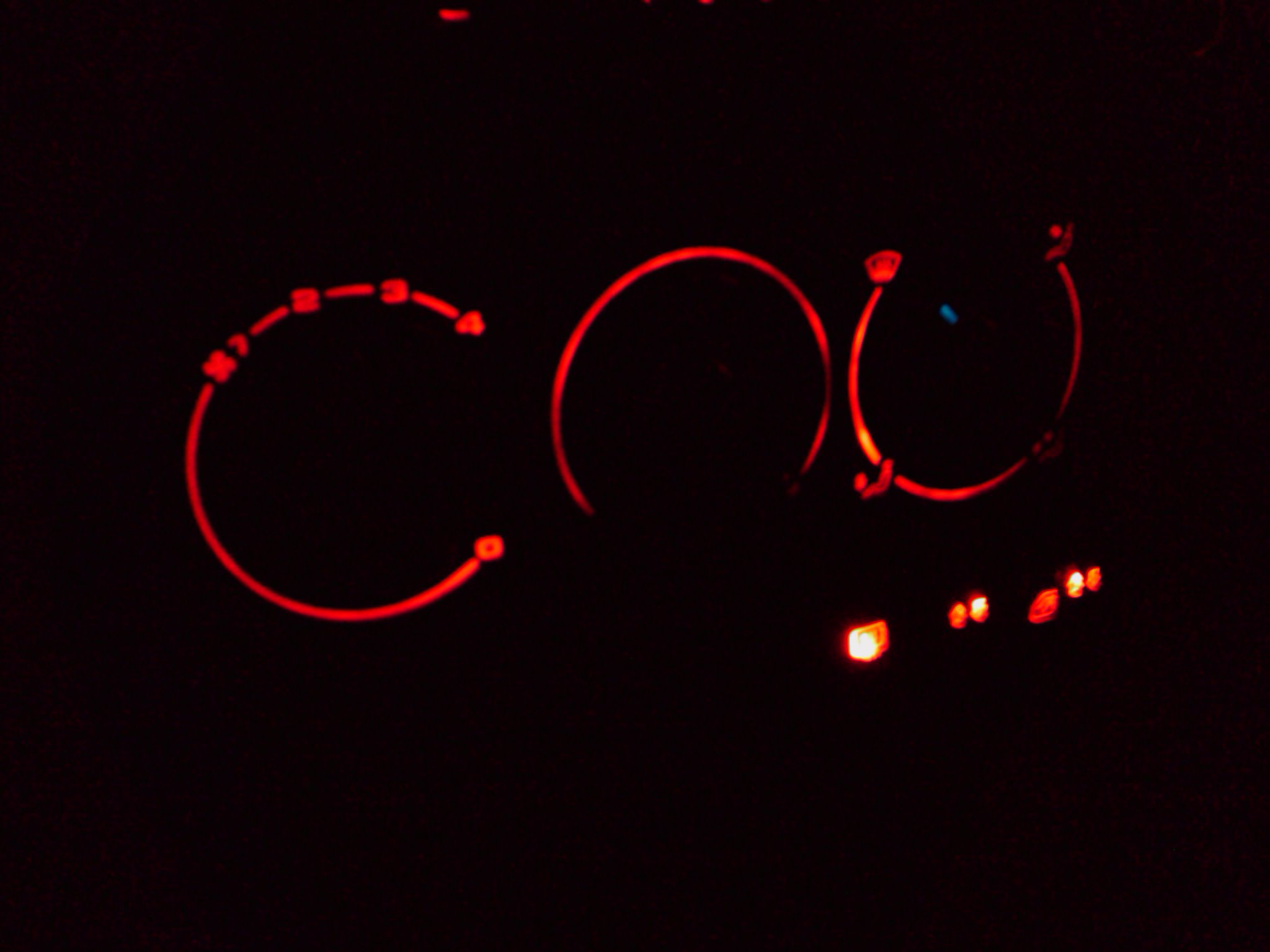

Atasez o noua configuratie de consola - complet rosu. Va urma...
