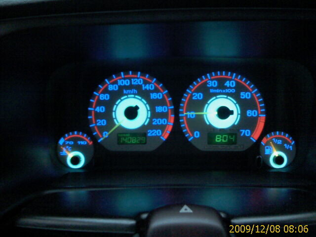

Am reusit sa schimb si eu si limbile mici de la temperatura si carburant. Au iesit binisor, poza e cu telefonul scz calitatea.
fratilor puneți-vă leduri se vede misto :)
edy28, ar arata si mai bine daca lumina de la butoane ar fi si ea albastra... :icon_thumright:
VWasi, arata foarte bine, ai facut o treaba buna! :icon_thumright:
frumoase plasmele dar daca ai pune leduri albastre la total km si la temp ar da si mai bine :Driver:
