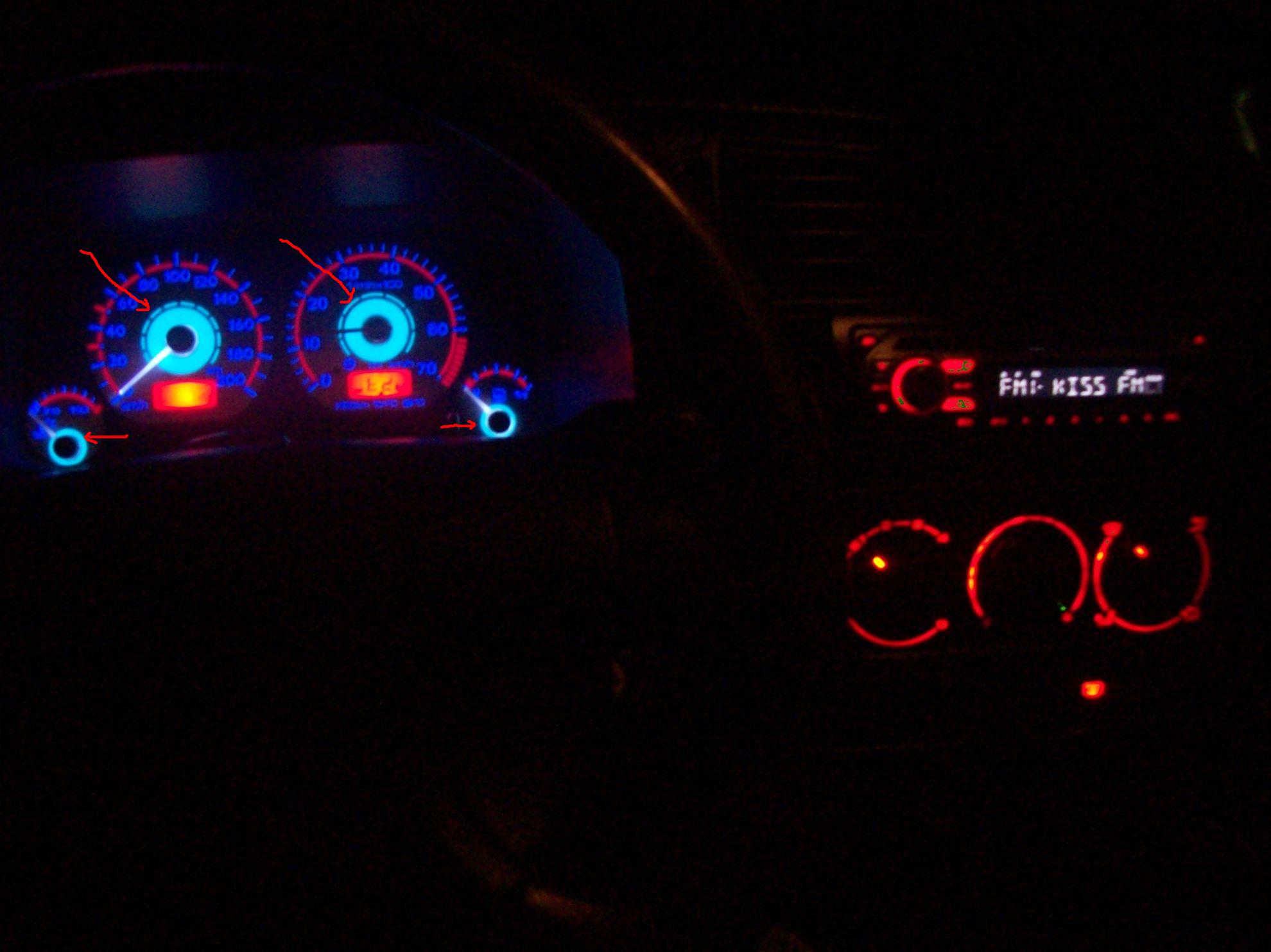

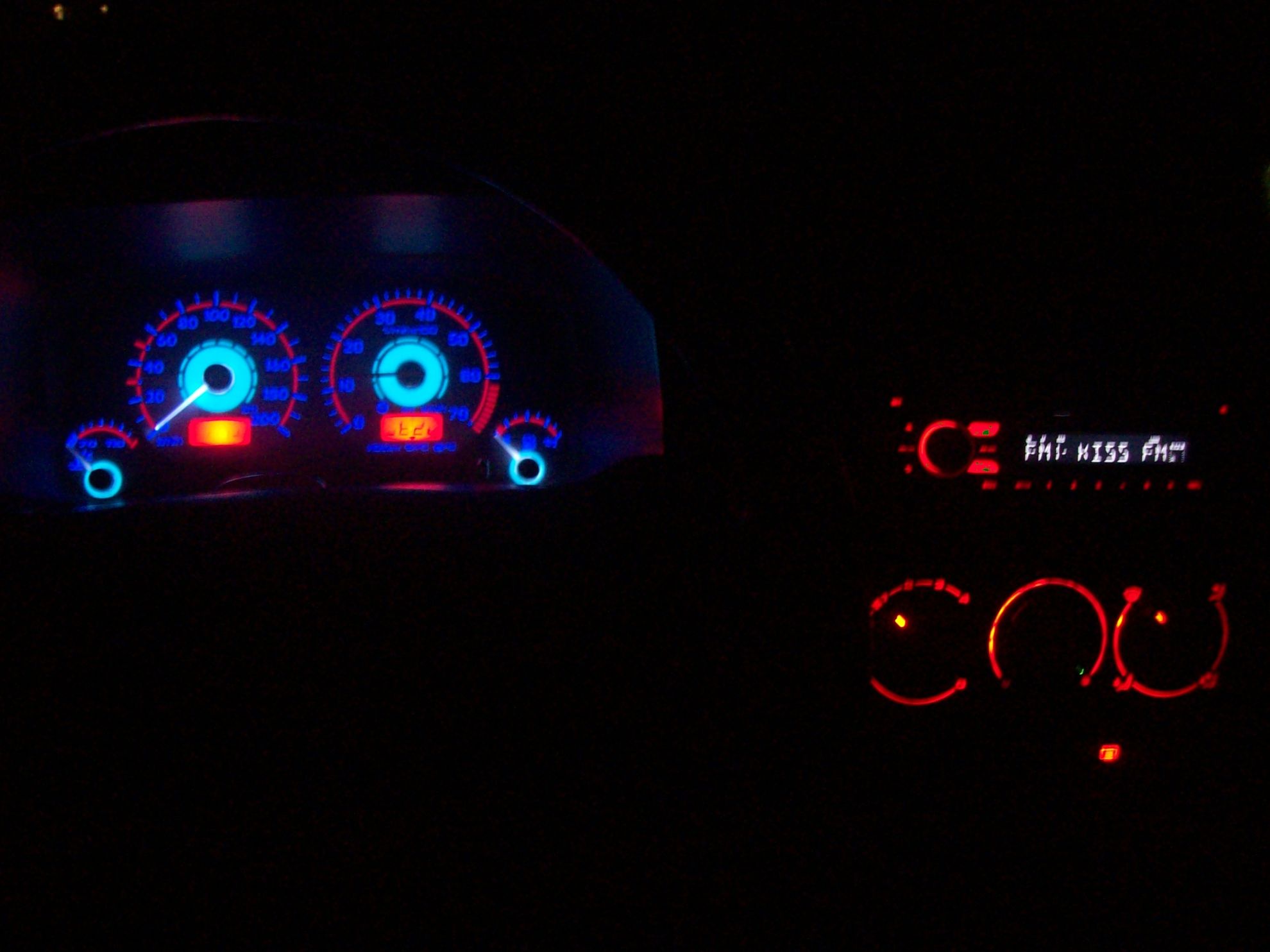

SEENOMORE prin ce sunt iluminate acelea? Arata foarte frumos, mi-as face si eu :lol:
E adevarat sunt plasme cum a spus {cenzurat},m-au costat 150RON+20RON(taxe curierat) si sunt montate de mine personal.Revin cu cateva fotografii facute noaptea :P .Daca place la cineva si tine neaparat sa faca si nu stie cum sa faca, sa lase un mesaj si o sa desfac tot bordul sa fac fotografii+explicatii.nu mai stiu site-ul unde am gasit ceasurile dar pot sa va ajut cu un nr de tel. a celui de la care am cumparat ceasurile 0733/232221.

acele sunt iluminate de led-uri albe(din acelea mici de dimensiune,0.60ron/buc) de 12v.
daca poti sa ne zici cum si unde ai pus ledurile ca nu imi dau seama unde le-ai inghesuit :D
{cenzurat} si eu am plasme insa nu am acele luminate asa, am postat anterior doar ca eu am 2 leduri UV iar pe ace am aplicat un strat de cerneala/vopsea care reactioneaza la UV :Driver:

pai ai vazut unde vine paianjenu ? ai vazut ca cerculete din dreapta si din stanga au niste angel eyesuri ? alea sunt luminate de acel paiangej ... am scos paianjenu si am pus cate 2 leduri pe angel eyes, pe gaurica aia de iese din spate, si un led in spate unde venea beculetu ala din soclu, firele le-am legat intre ele si le-am legat pe plasticu ala cu soclu :icon_thumright:, o sa ii fac 2 poze sa vedeti :D

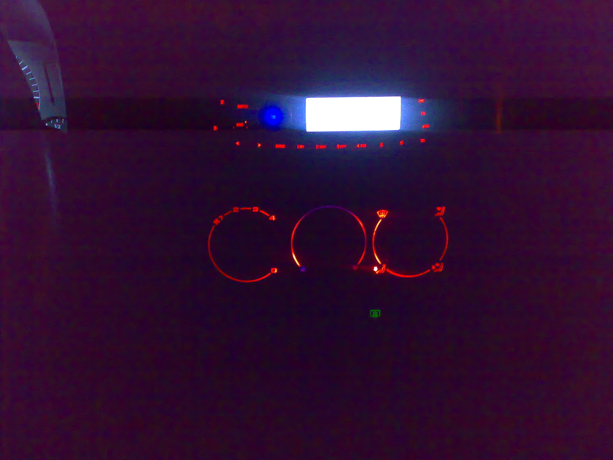

pentru iluminarea climatizare am folosit 12 led-uri(o sa vedeti in poze) si pentru acele indicatoare 4 led-uri.Un mic sfat montati ledul in partea stanga(vedeti in poza) la toate ceasurile.
felicitari ptr reusita. dar am ceva de spus o sugestie sa nu o iei in nume de rau. ca idee. ce zici daca renunti la bulina aceea albastru deschis din jurul limbi? oare nu ar da mai bine. parca nu e la locul ei acolo:P. inca o data zic: NU o lua in nume de rau. vezi ca se poate intrerupe plasma in locul respectiv. in rest bvo si la mai multe leduri :)

pai dami o idee cum sa renunt la acea bulina de care zici tu.ce sa fac sa scot plasmele sa decupez acea bulina??? sincer nici mie nu imi prea place acea bulina dar alte plasme mai pe placul meu nu am gasit,dupa ce o sa schimb culoarea celor doua ecrane digitale sa le fac albastre poate o sa dea mai bine atunci.stai linistit nu iau nimic in nume de rau poate din observatii mai invat ceva nou. :)
pe partea stanga deoarece acul sta mai mult pe partea aceea? :D
oricum sunt mortale cred ca renunt la UV si pun leduri ... :)
ca si recomandare se poate renunta la cercurile din centrul ceasurilor (personal mi se par o prostie), e un link pe undeva in urma cum se procedeaza, se intrerupe circuitul din spatele plasmei si raman doar liniile si cifrele care dau mult mai bine si numai e nici asa deranjant la ochi

Nu e vorba ca sta acum mai mult pe partea stanga,dar daca o sa pui led-ul in partea opusa in dreapta, o sa ai surpriza ca acele sa nu mai faca decat jumatate de cursa si atat.Adica acul vitezometrului nu o sa mai urce mai mult de 100km/h, benzina o sa stea la juma de rezervor chiar daca tu ii faci plinul
eu am 4 leduri sub limbi. si totul e ok. cred c a am si postata un bord pe albastru cu limbi rosii. trebuie doar sa slefuiesti capetele ledurilor sau sa folosesti smd. eua m mers pe 4 leduri de 3 mm slefuite destul de muly. ptr o lumina uniforma. cat despre indicat totul functioneaza perfect am facut si plinu am mers cu 160 km/h chiar si 6000 rpm. totul functioneaza normal. trebuie ddoar un pic de atentie sa nu atinga ledu de limba sau eu stiou vreo rezistenat sau un fir ceva. mare grija. spor la treaba
Am si eu o intrebare :cum se dau jos cablurile de reglaj de la panoul de caldura?Ca vreau si eu sa pun ceva leduri ,dar vreau sa o fac in casa la caldura si nu stiu cum dau jos acele cabluri.
daca nu ma insel eu unde sunt cablurile prinse are o "ureche" care nu da voie cablului sa iasa,trebui tras un pic in dreapta si apoi se ridica,te orientezi si tu ca nu-i chiar asa de greu. :ceuameni: :P
