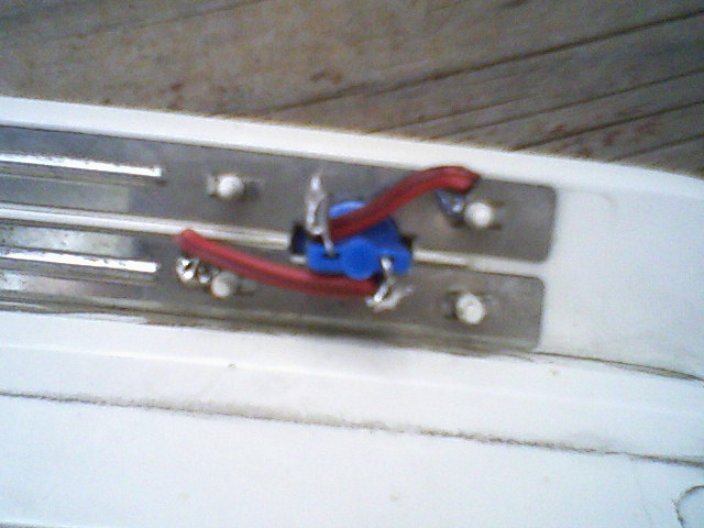

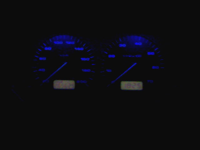

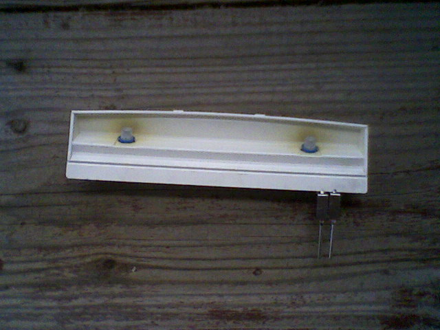

Salut.Azi am terminat si eu de facut luminile la bord.Au iesit asa cum am vrut,is multumit.Am folosit 2 leduri de pozitie si leam inlocuit cu becurile,iar becurile kre leam scos leam pus la ceasuri pt k acolo erau arse.Se vede foarte bine albastru cu verde,cel putin mie imi place,asta conteaza cel mai mult;)... :beerchug: Pun si niste poze,dar nu se vede prea bine k sunt facute cu telefonul cu VGA.Sry..La butoanele de la aer mai am de lucrat pt k nu se vede decat cercul ala din mijloc,in rest nimic....revin cu poze knd termin si butoanele de la aer.
