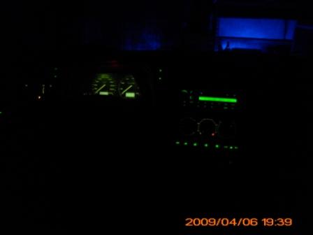

am vazut de curand la un golf 3 adus din state o imbunatatire care nu am vazut-o pana acum si anume ca semnele de la grilajele de aer la noi sunt iesite in relief la masina respectiva erau iluminate cu verde zici ca era din fabrica. proprietarul a zis ca nu stie daca asa e din fabrica sau "americanu" o fi facut el ceva la ea. tin sa mentionez ca nu sunt urme de lipitura sua mai stiu eu ce bricolaje facute. astept un raspun la intrebare exista asa ceva si in europa ? stie cineva ?
Asa ca in pozele mele?
Daca da, sunt numai pe Vento, varianta de echipare GL, pe Golf nu s-au pus

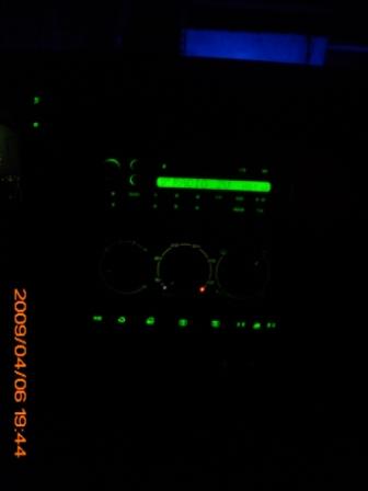

din lipsa de ocupatie si ajungand la concluzia albastru este o culoare obositoare la drum lung am decis sa schimb in rosu ceasu din bord cu limbi albe. ideea a plecat de pe you tube si a fost concretizata astazi. atasez poza si un link ptr filmulet. o zi buna tuturor

cunosc modelu si anume aceasta nu are ceas pentru turometru si avrut sa pastreze ceasul original. s-a efectuat un montaj pentru turometru prcatica e un vumetru cu ff multe ledurila fel cum este si la muzica. prea multa munca si prefer sa ma concentrez si pe altceva nu doar pe lumini. ms oricum de idee. o zi buna

a iesit frumos dar pentru a fi si mai putin obositor cred ca era mai bine invers, adica ceasurile albe si acele rosii (parerea mea)
