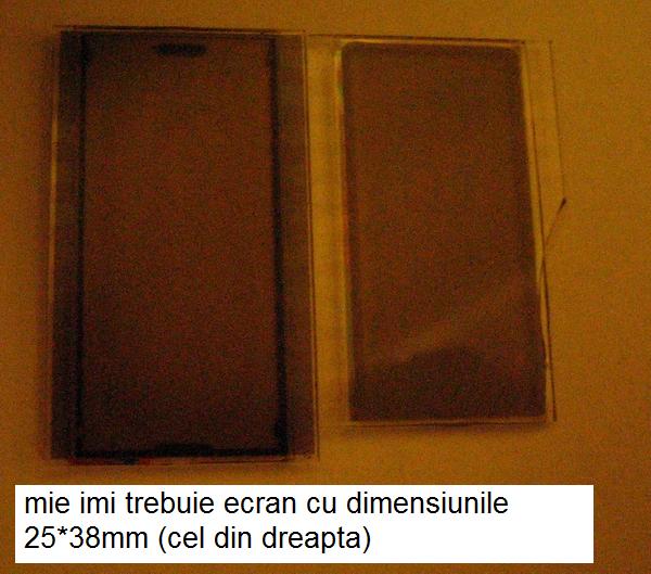

:offtopic: caut si eu un ecran care indica ora, al meu s-a spart. Dimensiunea 25mm*38mm.
