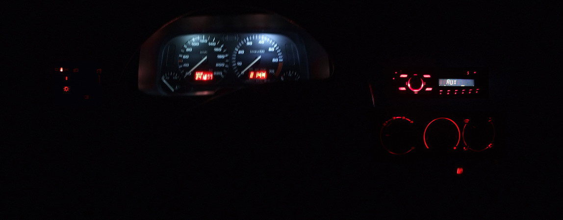

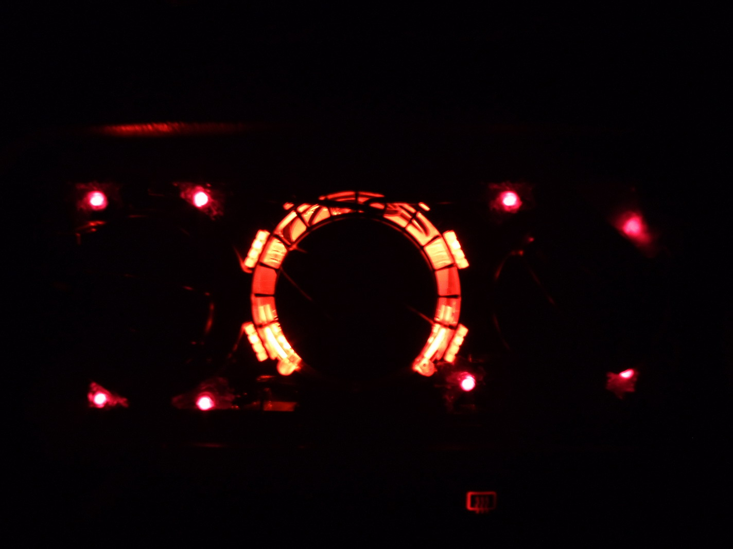

cam mult de munca si prea complicat , ceea ce a rezlizat acolo am facut cu doar 6 leduri si se vede omogen 100% .
Asa arata bordul meu, cu leduri normale (cele albe sunt din acelea cu diametru mare...nu stiu sa va spun marimea exacta - la fel am folosit la lumina din plafon si in portbagaj pe partea dreapta....urmeaza si pe stanga)...mi-a luat cateva ore bune dar sunt multumit.
imi place foarte mult. parca ai un audi:P
incearca sa faci si blocul de lumini sa lumineze tot si o sa arate si mai bine
te referi la cele din stanga volanului ? si alea sunt aprinse toate ...dar nu se vad de volan ...
da la acelea de la bloc

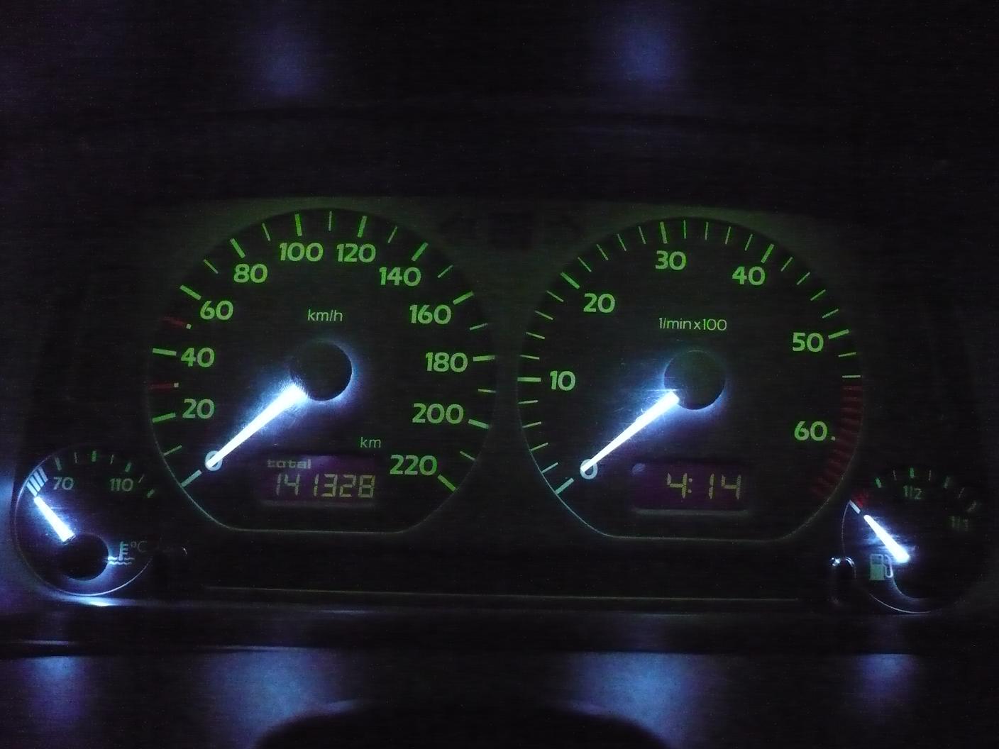

:)..salutare...multumesc lui alex-electrobeat85 pentru munca depusa!:Drecomand cu incredere!
fkt_cristian
au iesit super tare, unde ai gasit acele limbi transparente?
:)...limbile le-am gasit pe un bord de Renault 21...nu au fost transparente..dar cu putina indemanare se rezolva:)
Arata super bine limbile, dar totusi de ce nu ai schimbat si culoarea de la ceasuri? Iti place verdele ala?
:D..salutare...multumesc lui alex-electrobeat85 pentru munca depusa!:Drecomand cu incredere!
Multumesc mult de recomandare, ma bucur ca reusita itzi este pe plac si esti satisfacut de rezultat. tin sa mentionez ca limbile sunt iluminate cu leduri super flux -alb neon - s-a folosit cate un led ptr fiecare limba care a fost inseriat cu o rezistenta de 430 ohm (la recomandarea producatorului ) . timp efectiv de lucru aproximativ 5 ore. sunt sigur ca mai sunt multi care fac upgrade... :) postati si voi macar pozele :)
in viitor vor veni schimbate si luminile de sus,dar o sa fie tot culoarea verde...un verde ca cel de la player, ideea e sa ramana combinatia de verde cu alb
:blah_:..salutare...multumesc lui alex-electrobeat85 pentru munca depusa!:Drecomand cu incredere!
au iesit frumos si cred ca in realitate arata mai bine
ceasurile sunt luminate din spate ?
nu , ceasurile lui nel sunt stock cu lumina aceea verde standard doar limbile au fost schmbate si folia de la display-uri intoarsa.
Modificat de D@ny
:) dap..in realitate se vad mult mai bine...mersi ca ai raspuns in locul meu alex ;)
