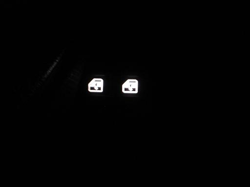

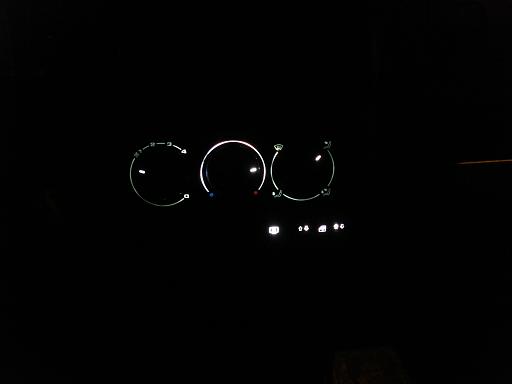

Gata am terminat si eu cu iluminatul la clima. Acum urmeaza Bordul pt ca cel vechi l-am vandut :Driver: vreau unu cu MFA si il fac cu lumina alba :P

Bravo, felicitari, arata super...cred ca te-ai chinuit cu atatea led-uri. La consola centrala ai dat jos "paianjenul" acela de plastic incolor care redirectioneaza lumina de la becul central si ai pus led-uri in loc? Ca as vrea si eu sa pun astfel incat sa lumineze mai puternic, ca lumina normala e prea fada. Oricum, tot verzi vreau sa-i pun, ca imi place sa fie originala :)
Foarte frumos electrobeat85 !
ai poza si cu spatele panoului,sa vedem cum ai pus ledurile ? ce fel de leduri ai folosit ?

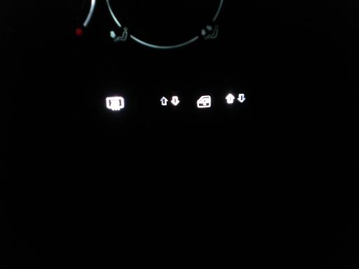

cat despre paianjen cam asa arat si din spate. nu am vrut sa ma complic cu cablaj sa fac exact forma si inplus de asta trebuia folosit SMD in loc de LED. SMD-urile sunt si mai greu de lipit si am economisit timp iar ca design e ok doar ca am ajuns la concluzia ca ledurile rosii sunt un pic prea puternice si nu sunt la egalitate ca intensitate cu cele albastre, drept urmare necesita schimbare de rezistenta. ceva usor.
atasata este si poza cu firele din spate - "tarantula" in loc de paianjen.

Bravo, felicitari, arata super...cred ca te-ai chinuit cu atatea led-uri. La consola centrala ai dat jos "paianjenul" acela de plastic incolor care redirectioneaza lumina de la becul central si ai pus led-uri in loc? Ca as vrea si eu sa pun astfel incat sa lumineze mai puternic, ca lumina normala e prea fada. Oricum, tot verzi vreau sa-i pun, ca imi place sa fie originala :offtopic:
salut LED-uri poti cumparaunele verzi. mare grija!!! sa nu fie cu lupa pentru ca acelea au unghiul de vizibilitate ff mic ceva gen 15 grade. mai bine cauta LED-uri care sa fie de culoare verde sa nu fie transparente sau daca nu cumperi LED-uri cu unghiul de 120 grade. ar fi bine ca la butonul de aer rece - cald sa pui si doua LED-uri: rosu respectiv albastru de asemenea tot mateiar ca rezistenta montezi la fiecare led in parte un de 800 ->900 ohm. de ce spun asta ptr ca multi inseriaza 3 sau 4 LED-uri si adauga o rezistenta de 150 ->300 ohm in functie de culoarea LED-ului dar sunt probleme cu intensitatea, nu o sa fie identica asa ca 20 de bani este o rezistenta nu e o afacere costisitoare.
sa recapitulam: 1 led rosu
1 led albastru
20 led verde
22 rezistente de 800 -> 900 ohm
de ce spun atat de multe led-uri verzi ptr ca o sa fie intensitatea uniforma si o sa se vada toate desenele ok. spor la treaba si asteptam poze. ciush
