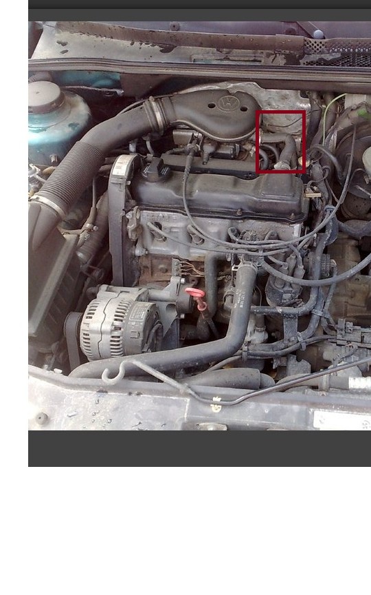

Injectorul de pornire la rece injecteaza combustibil doar cand temperatura lichidului de racire este sub 15 grade.
Verificarea corecta a acestui injector se face astfel:
-se demonteaza mufa de la senzorul de temperatura, si mufa de la injectorul de pornire la rece.Se conecteaza aparatul de masura pe terminalele mufei de la injectorul rece si in timp ce se actioneaza demarorul aparatul trebuie sa indice tensiune intermitenta cca 1-4 secunde.In caz contrar se verifica firele de la ecu la mufa injector sa nu fie defecte.Daca este tensiune,se demonteaza injectorul de pornire la rece,cu mufa scoasa de la senz. de temp. a apei,se demonteaza si mufele de la celelalte 4 injectoare si se da la automat.Daca injectorul la rece(avand mufa conectata-si verificata in prealabil) nu pulverizeaza benzina este defect.
Practic scoti mufa de la senz. de temperatura,pui contactul si pornesti masina.Daca pleaca usor,fie este senzorul defect fie temp. apei nu este sub 15 grade.
