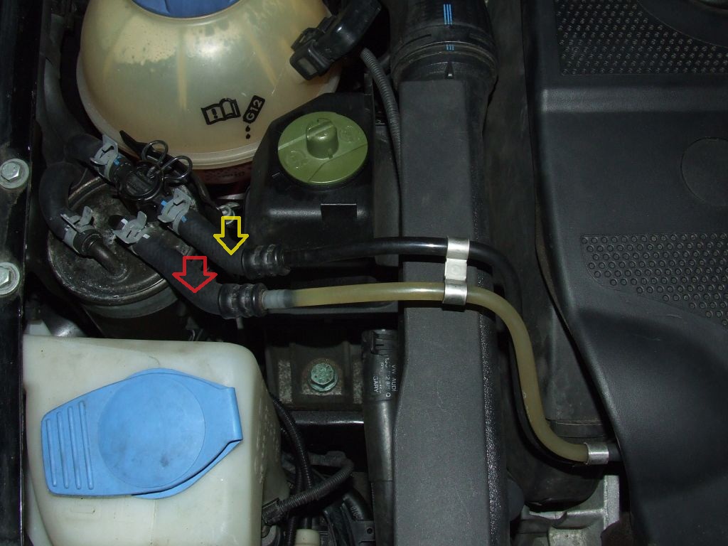

A aparut si la mine problema cu pornitul mai greu cand e relativ frig afara... mi-e teama sa ma gandesc cand or veni temperaturile de sub -10 grade daca acum deja da semne de oboseala.
Daca masina (Bora 1.9 TDi 90 CP , 85k km) sta mai mult de 12 ore nepornita, porneste la 2-3 cheie.
Am observat ca pe furtunul transparent care duce motorina din filtru la motor lungimea bulei de aer difera: Astfel e de cca 4 degete cand masina este amorsata, iar dupa o perioada de cateva zile nepornita ... nu se mai vede deloc motorina pe acel furtun.
De la ce poate sa fie problema? Cum se poate remedia?
Va multumesc frumos pentru timpul acordat!
Catalin
Pune-i o supapa de sens pe tur.
Multumesc frumos pt raspuns Taz21!
Am atasat poza cu furtunele... pe cel transparent am observat bulele. Cand se merge cu masina dupa 5 -10 minute e o bula de aer de cca 4 degete.
Daca nu se merge cu masina 1-2 zile nu mai se vede deloc motorina in acel furtun (si porneste la 2-3 chei)
Am pus si doua sageti de culori diferite, intrebarea e : care e turul si returul?
turul e cel transparent. Daca ai bule pe el iti merge masina in suturi si te zgaltaie la relanti. Ai schimbat filtrul de curand? Verifica conexiunile si verifica si stutzul de sub filtru sa fie infiletat cum trebuie. Si la supapa unde vine returul este un o-ring care se cam duce in timp.
Din cate cunosc la motorul de 90CP,problema lipsei motorinei pe tur este cauzata si de pompa de injectie care se dezamorseaza,lucru care nu ar trebui sa se intample.Nu stiu sa ofer mai multe detalii dar aici poti afla mai multe TURBODIESEL.Bafta!
Am aflat ce are... dupa o inspectie mai amanuntita am descoperit ca furtunul ce iese din filtru (Tur) este crapat si pe acolo trage aer. Vezi poza din atasament cu sageata rosie.
Va rog sa ma ajutati daca stiti unde sau pe cineva care poate sa inlocuiasca acel furtun mai ieftin ? Am intrebat la PORSCHE Romania si pretul piesei de schimb costa cca 370 RON fara manopera. Si mi se pare f.f. mult pentru un furtun de inlocuit.

Nu este numai un furtun, este tot setul de tur-retur, iar ca pret,orientativ, in ETKA este 46 euro fara tva (la noi pe piata mai apar si alte adaosuri) si aici am gasit o discutie unde zice ceva de 75$.De inlocuit nu cred ca este greu.
Am un prieten care are un golf 4 TDI si in locul furtunului tau de tur are un furtun negru de cauciuc de grosimea bucatii care iti iese tie din filtru. Poti pune si tu un furtun intreg (se vinde la metru in magazinele de piese auto)- acum nu stiu cum e la tine in partea de sub capac (daca poti scoate capacul de la motor si face o poza acolo unde intra furtunul iti pot spune daca e la fel ca la golf).
De fapt unde mai exact e crapat furtunul? Incercuieste pe poza zona.
ps. m-am uitat in ETKA si am vazut cum arata. Parerea mea ca poti inlocui furtunul cu unul din cauciuc de grosimea bucatii care iti iese din filtru. (pretul e sub 20RON/m)
Modificat de b-66-six
In Bucuresti sint centre care sertizeaza furtun de orice fel pe orice stut, sint convins ca si la voi sau mai ales la voi exista asa ceva... din ce vad in poza nu e deloc mare filozofie sa puna o bucata de furtun pe stutul spre plastic, in partea cealalta vad ca sint coliere clasice . Singura treaba mai deosebita este sa fie furtunul rezistent la produse petroliere .
Eu, daca ar fi vorba de masina mea, as taia sertizarea furtunului de cauciuc si as elibera stutul spre furtunul de plastic si as cauta tot un furtun de plastic , transparent cu care sa completez traseul = cu o bucata de furtun si doua coliere as rezolva problema destul de elegant , zic eu .
Modificat de lucian.1950
