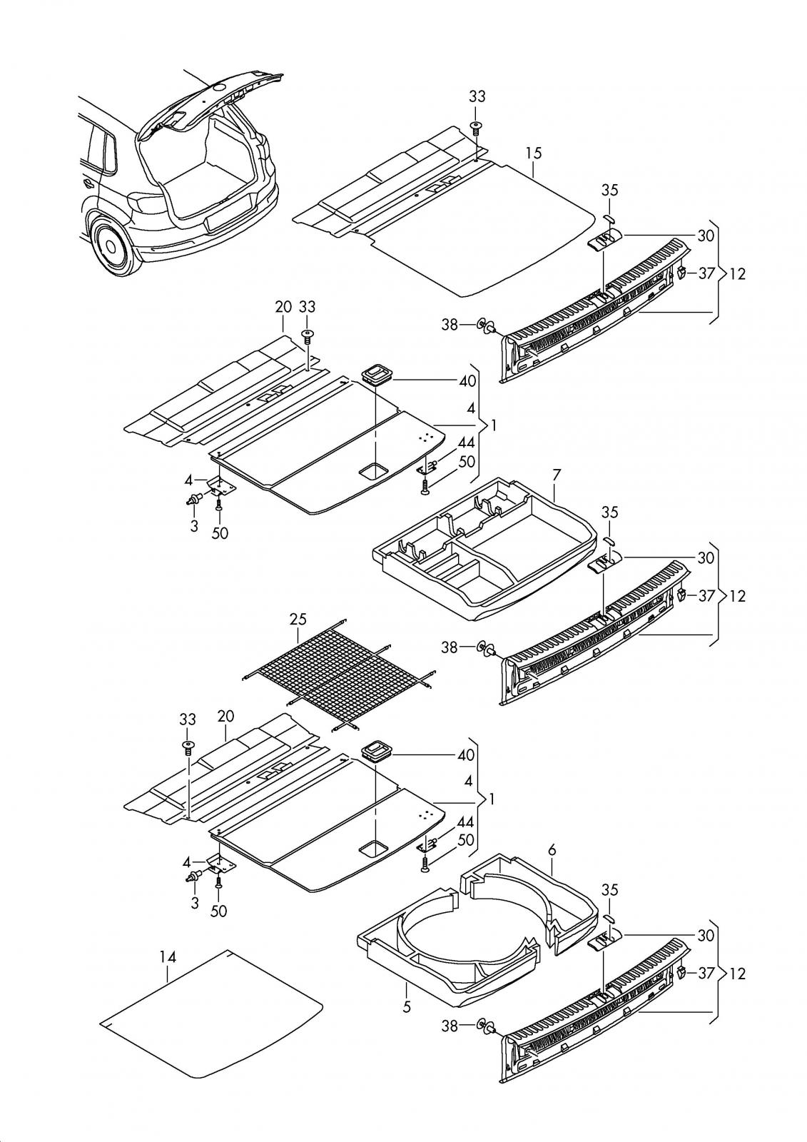

Am observat ca in Tiguan-ul meu nu am roata de rezerva si sincer nu am mare respect pentru kit-ul ala basit care nu ma va scoate din balegar cand dau intr-o groapa mai mare (si gasesti in .ro).
De aceea am studiat un pic problema si am vazut ca in variantele din SUA Tiguanul are o roata de rezerva compacta, de 18 toli si 145mm latime. Doar ca nu am suportul ei si capacul de peste ea.
Stiti ceva despre setul acesta de roata de rezerva? Cat ar costa, de unde se obtine samd?
Eu am intrebat la PBN despre aceasta roata si nu au gasit pentru Tiguan, doar pentru Golf si mi-au zis 1360 RON (janta si anvelopa).
Banuiesc ca ai cauciucuri runflat.Ai grija mare cu ele,in moment ce ai constatat ca ai pana poti merge cu masina sute de km cu o viteza modica,dar nu ai voie sa stationezi cu masina pe pana mai mult de 1/2 ore.Se face cauciucul patrat :lol:.Eu sincer as incerca sa imi achizitionez o janta de tabla cu un cauciuc(sa fac o rezerva).Acum nu stiu daca spatiul de depozitare iti permite sa porti dupa tine o roata de rezerva.Nu am avut ocazia sa studiez bine un Tiguan.
Nu cred ca sunt runflat. Cred ca sunt runshit. In schite in Tiguan exista un soi de dreptunghi din spuma poliuretanica (gen) care are locas pentru roata de 145mm latime. Si peste el un capac. Aia vreau. Dar oriunde vorbesc despre asta se uita la mine lumea ca la SF. Cred ca mai usor cumpar heroina...
Mașina este cumpărată din Romania? Variantele de 170 CP vin cu kit de reparare anvelope? Întreb pentru ca eu mi-as dori un astfel de kit tinand cont de faptul ca am făcut mai multe pene la care m-ar fi ajutat kitul.
Salutare GABIVVX! M-ar interesa o captura similara (ETKA? ELSA?) pentru roata de rezerva si suportul in care se potriveste, daca exista...
Singurele detalii pe care le pot furniza sunt cele legate la postul #162 de aici,si inca 2 planse cu trusa de scule si cu panourile ce imbraca roata de rezerva.Daca un coleg cu un tiguan a carui masina a venit cu roata de rezerva din fabrica(asta se face special pe comanda cand se noteaza obtiunile la comanda masinii noi)ne da o serie de caroserie,poate reusesc sa gasesc ceva.O sa caut si eu un vin de tiguan..
Verificat toate vin,niciuna nu are ca echipare roata de rezerva...
http://www.autovit.ro/index.php?sect=search⊂=car&page=1&qid=2508404074&order_by=p
post-64586-0-41710400-1335436565_thumb.j
Datorita unui coleg binevoitor care mi-a dat vin-ul lui si mi-a specificat ca masina are ca echipare roata de rezerva,iti postez si plansa cu roata de rezerva.
post-64586-0-11524100-1335446255_thumb.j
Cu placere :lol: ! Si multumim pentru sprijin...
