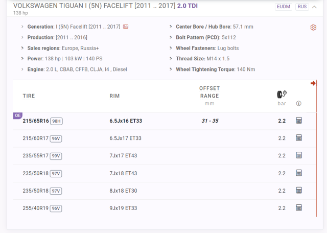

La Tiguan acestea sunt Jantele de otel:
61/2x16 5x112.0x57.0 ET 33.0 Tiguan
Iar pt Golf V:
6x15 5x112.0x57.0 ET 47.0 Caddy, Golf Plus, Golf V, Golf V/Jetta, Golf VI, Touran
6x15 5x112.0x57.0 ET 47.0 Caddy, Golf Plus, Golf V, Golf V/Jetta, Golf VI, Touran1
61/2x16 5x112.0x57.0 ET 50.0 Golf Plus, Golf V, Golf V/Jetta, Golf VI, Touran

255/55 R18 ... merg oare puse pe jantele de 18 ?:vaidecapulmeu:
Nu. Dimensiunea 255/55 R18 e pentru Touareg.
235/50R 18, 245/45R 18, 255/45R 18 sunt dimensiunile care merg pe o janta 8,5Jx18 de Tiguan. Prima ar fi cea mai confortabila daca se poate spune asa...

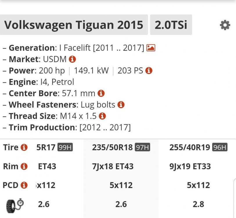

pt Tiguan, din cate am inteles, pe 18 nu merge decat 235/40 R18. pe 19 ar merge 255/35 R19
cat despre cauciucuri de iarna, eu folosesc ContiWinter si nu exagerez cand spun ca efectiv caut troienele ca sa intru in ele. e prea fun :P
@piratu': dimensiunea standard a rotilor pe 17" la Tiguan e echipata cu anvelope 235/55/R17. Pentru jante pe 18" anvelopele ar fi 2335/50/R18, iar pe 19" 235/45/R19.
