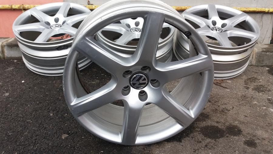

Salutare tuturor!
Intrucat am achizitionat jantele pe 18", pana la primavara ar trebui sa le incalt cu anvelope de vara. Am gasit la un moment dat ca dimensiunea 235x50 si 255x45 ar fi cam acelasi lucru. In talon am trecut 235x50.
  • 235 x 50 x R18, inaltime anvelopa 117.50 mm, circumferinta 2087.62 mm
  • 255 x 45 x R18, inaltime anvelopa 114.75 mm, circumferinta 2071.04 mm
  1. De ce ar trebui sa merg pe cele standard si nu ar trebui sa le iau pe cele mai late?
  2. Exista riscul sa atinga in caroserie sau elemente ale suspensiei datorita diferentei de latime de 20mm?
  3. Exista riscul sa fie prea mari pt latimea jantei (J 7.5, ET51)?
  4. Creste consumul exagerat datorita latimii mai mari a anvelopelor?
  5. Alte considerente pentru a merge pe standard?
http://www.carbibles.com/tyre_size_calculators.html
Multumesc anticipat pentru sfaturi.
   Normal ca trebuie sa pui ce ai trecut in talon ca sa nu ai nici o grija. Sau ai nevoie de emotii cand mergi la ITP sau te opreste pentru vreun control de rutina? Alte considerente: mai scumpe, mai grele, suprasolicita directia si suspensia.
Modificat de Ebi
Intrebarea e de ce vrei sa pui anvelope asa late? Ai mai multe dezavantaje decat avantaje, de ex consum marit datorita suprafetei de contact crescute, eventuale probleme la rar, itp si, doamne fereste in caz de vreun accident, probleme cu asigurarile, plus ca nu cred ca ar arata tocmai ok.
Pe 19" anvelopa este 255x40 pe janta lata de 9J. Ma gandeam la aspect si la stabilitate in curbe si viteze mai ridicate, dar ma ingrijoreaza in primul rand sa nu fie janta prea mica pentru latimea anvelopei. Un alt aspect ar fi cel legal, dar inca nu te cauta astia chiar la toate dimensiunile, iar consumul sunt convins ca va creste trecand de la 16" si latime de 215 la 18" si o latime de 235 sau 255, ideea era daca difera exagerat. In schimb ce spune @Ebi ca ar putea afecta directia si articulatiile imi dau mai mult de gandit. Totusi, revin cu intrebarea, daca pe 19" VW pune 255 de ce pe 18" nu a oferit si aceasta varianta?
Jantele de fabrica au un anume j in functie de dimensiunea jantei, automat latimea jantei va permite o anume latime a anvelopei. Tocmai de aceea s-au standardizat marimile anvelopelor pentru fiecare clasa/ marca in parte.
Arata tare ciudat 255 pe 7.5j si nici nu cred ca este ok dpdv al sigurantei.
@cogdao: Da, cred ca am sa raman la 235x50 sa nu risc ceva la siguiranta rutiera in primul rand. Multumesc tuturor pt raspunsuri.
