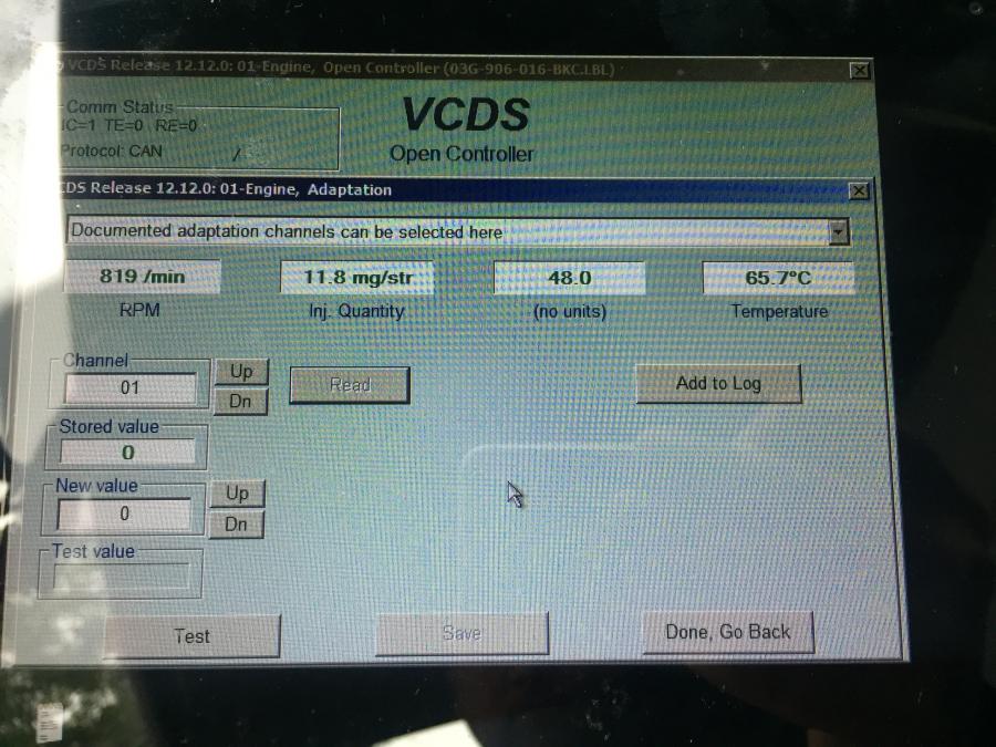

Buna ziua, mașina mea este un Golf 5 Plus. Am un tremurat la relati supărător. Dacă dau drumul la AC pe caldura sau rece se opresc acele vibrații. Dacă opresc AC-ul îmi arată consum de 0,1/h ... la relanti. Cu AC-ul pornit am 0,2 ... 0,3 cu cât e mai mare valoare motorul funcționează perfect. Întrebarea mea este dacă pot mari consumul la relanti la 0,4 - 0,6 din vcds. Am încercat sa măresc turația la relanti la 870 și tot așa face. Am observat la un prieten are consumul la relanti 0,6 fără AC, 0,8 cu AC.

Mai nou am ridicat turatia la 950 (860-940) trepidatiile dispar dimineata la rece si nu se mai simt aproape deloc dupa ce se incalzeste motorul. Asta cu AC-ul pornit pe cald iarna (consumul il arata la relanti 0,4) si la fel nu se simt. Doar daca este inchis AC-ul am observat ca scade consumul la relanti 0,2 si turatia variaza pe VCDS. Injectoarele sunt in parametri normali aproape de 0 si la rece si la cald.
  On 06.10.2017 at 9:00, ExequTeR a scris:
Expand
Nu poti modifica cu vdcs, in mica masura o poti modifica umbland la avans.
Verifica distributia daca e pusa bine, apoi misca avansul.

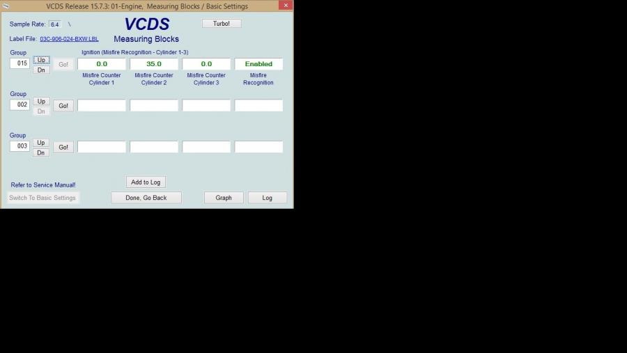

Buna ziua, am si eu o problema cu un Golf 5 1.4 MPI 80CP. Acum cateva zile dupa ce am accelerat mai brusc, masina a smucit de cateva ori, ca si cum ar fi ramas fara combustibil, check engine` ul s-a aprins intermitent dupa care a ramas aprins. Am simtit o usoara lipsa de putere, precum si cateva rateuri la motor. Am pus testerul pe masina si mi-a dat Missfire Intermitent pe cilindrul 1. Am inversat bobina de pe cilindrul 1 cu cel de pe 3, am mers mai sportiv cu masina, eroarea nu a mai aparut pe tester insa masina are un tremurat atunci cand sta la relantiu, iar la evacuare se aud mici rateuri. Atasez mai jos
vad ca ai misfire pe cilindrul nr.2 - deci, verifica bobina/bujia si de la acesta
Pana la urma a fost de la bobina, am schimbat-o si nu imi mai da nici o eroare. Multumesc

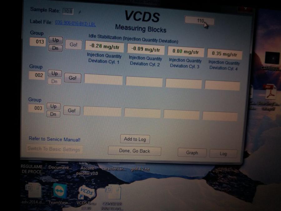

Buna seara. Am si o problema cu al meu golf 5 2.0 bkd....tremura la relantiu...chiar daca motorul e rece sau cald,precizez ca ambreiajul a fost schimbat cu tot cu volant. Pe tester nu da absolut nicio eroare.....
Valorile injectoarelor, care sunt  ?
catalin_boss53
Nu stiu....dar maine ii fac o scanare si o postez....
In blocurile de masura, pe Engine, campul 013
catalin_boss53
 Astea sunt valorile la injectoare
temperatura lichidului de racire, era peste 80 grade ?
valorile sunt ok
catalin_boss53
Nu. Abia o pornisem masina...avea 5 min de cand era pornita....dar tremura la relanti si rece si calda....cum o pornesc incepe si tremura dupa nici 1 minut
verifica si cand este motorul cald si posteaza rezultatul.

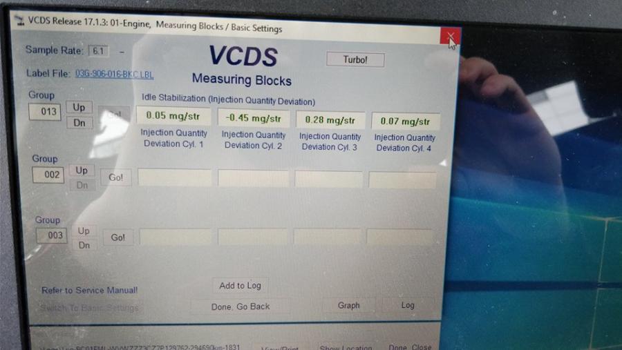

Buna
dupa schimbarea distributiei, pe langa faptul ca m-am pricopsit cu un sunet ciudat de curea care freaca ceva (curea contitech), am si niste tresariri-vibratii la relanti ce nu sunt constante sau sincronizate
atasez mai jos un screenshot cu valorile injectoarelor
de asemenea vad ca torsion value este la -2,9 ceea ce pt acest motor ar trebui sa fie intre -2 si -2.5, nu ?
din ce-am mai citit pe forum, se pare ca vibratiile mai pot fi si de la discul volant (o sa fie schimbat cu tot cu ambreiaj tot peste 2 sapt)
si o alta problema.. am eroare pe Engine, cu bujia de pe clinidrul 3
ce parere aveti ?
merci
Avansul trebuie sa fie intre-1.5 si - 2.5. Schimba bujia arsa, daca fisa este bagata
