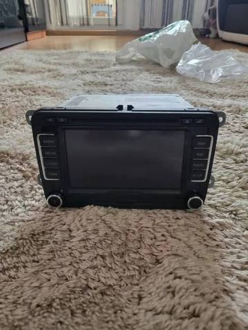

Va rog frumos sa-mi spuneti ce parere aveti de aceasta navigatie. Pare dubioasa, e cu terminatia P (2015) dar la butonul din dreapta sus nu are steluta ci un microfon.

F l o r i n
Eticheta pare falsificata. Sunt și cu microfon originale
