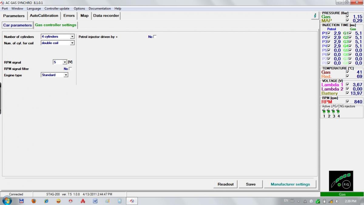

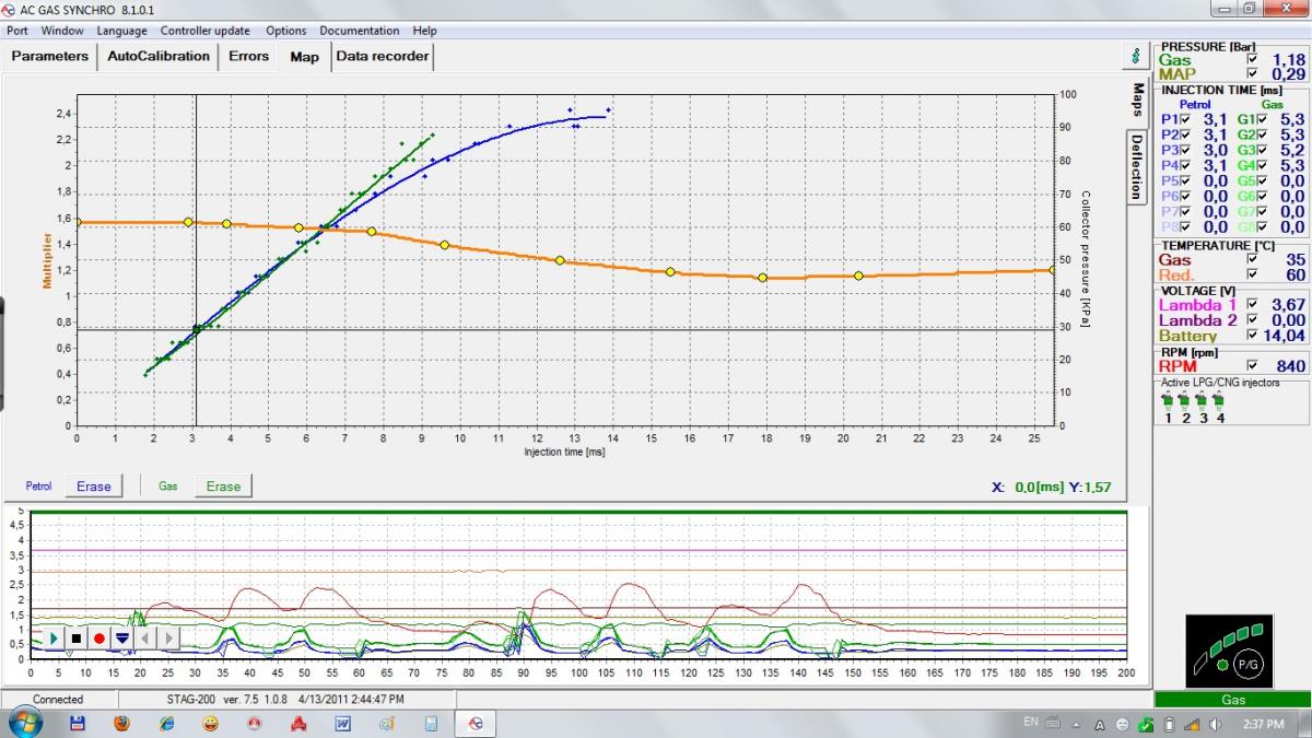

Revenind la gpl, acum sunt posesorul a doua gazate, ultima fiind masina din semnatura. Baietii de la montaj mi-au zis sa mai trec pe la ei pentru reglaje. Momentan setarile si harta arata ca in pozele atasate. Ceva idei sau pareri?

Mergi cu ea si vezi cum se comporta. Daca merge bine las-o asa...e ~ ok... "deflection" e in limitele de +-10%
