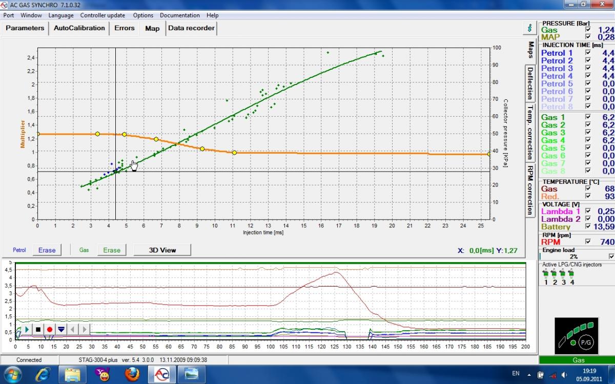

Valy este imensa diferenta de la + la - 11...de aia porneste ca dreacu... e amestecul prea bogat pe gaz...
Interfata e buna...atita timp cit vezi gr 1,2, 32 ...
Baghi daca nu tine minte curbele e eroare de greseala ECU GPL...
Curba e ~bine...pe timpi mari trebuie imbunatatita putin...
Dar e bine de vazut ce zice si LTFT si STFT comparativ benzina si GPL....
BaGHI erai cu motorul pornit cind ai facut prima poza??????
Daca nu fa te rog una :)
Modificat de Moog

La Baghi teoretic e bun reglajul, caci Deflectia (Deviatia), din poza 2 este in parametrii dat de producator, adica intre +-10%.
Totusi, mai toti prefera ca curba de GPL sa fie putin peste cea de benzina. Adica in cazul tau la timpii mai mari de injectie, trebuie crescut multiplicatorul, adica acele puncte de pe linia portocalie urcate mai sus, atunci si curba de deviatie, cea rosie din poza 2 va migra catre zona de +.
Desi, repet, manualul zice ca intre +-10% e ok deviatia.

Vreau sa vad presiunea GPL si depresiunea in galerie...fa poza cu motorul la relanti pe GPL...
Si DA in gr 32 1-2...mergi pe benzina pina incepe sa se modifice amindoi parametri si dupa aia pina se stabiizeaza...
Compara ce ai obtinut cu ce aveai initial dupa mersul pe GPL...ai sa ai o mica surpriza cred...

Ziceam ca e ok dpdv al presiunii si MAP...
Mai verifica daca tine minte valorile in speta cele 2 dungi, etc...daca nu, ai o problema...si cred ca de ECU GPL...
Mai pune o poza dupa ce faci mai multi km inclusiv extern...e bine de vazut chiar o poza imediat dupa ce ai venit de la drum lung...
Cele 2 "dungi" se modifica functie de cum mergi oras sau extern...regimuri de turatie/incarcare etc...

Cauza e reglarea partial defectuoasa a GPL...
Baghi ai amestec sarac de aia da eraorea...asta e din reglaj GPL... si dupa cum aratau dungile tale ma asteptam sa apara...eroarea...

Azi dimineata a fost o pornire usoara din prima keye afara fiind +10 grade avand un LTFT cu VagCom de +8,6% la casuta 2 din grupul 32 si la casuta 1 aveam +2,4%. Ramane sa mai vad diminetile urmatoare daca se pastreaza pornirea usoara din prima keye si daca se pastreaza consumul de gaz la 8% extraurban si 10-11% urban dupa acest reglaj taiat cu 20% din gaz din acest meniu kar7g4.jpg mutand amandoua cursoarele de corectie la dreapta cu minus 20%. Weekend placut tuturor!
