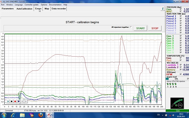

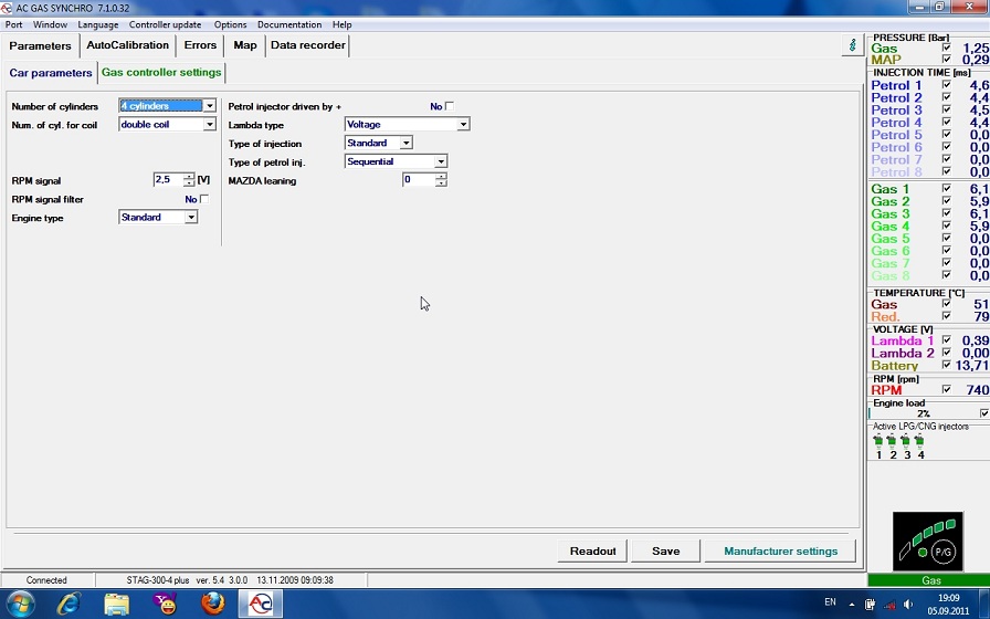

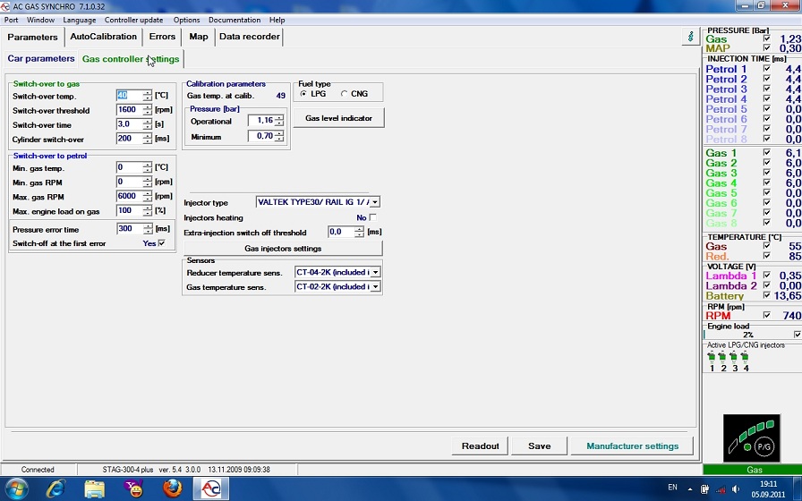

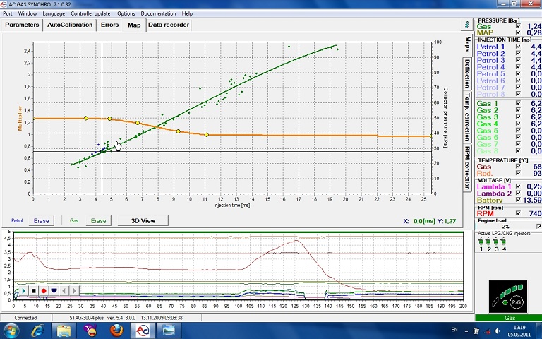

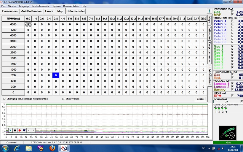

Uitati aici print screen-uri dupa ce am scanat
