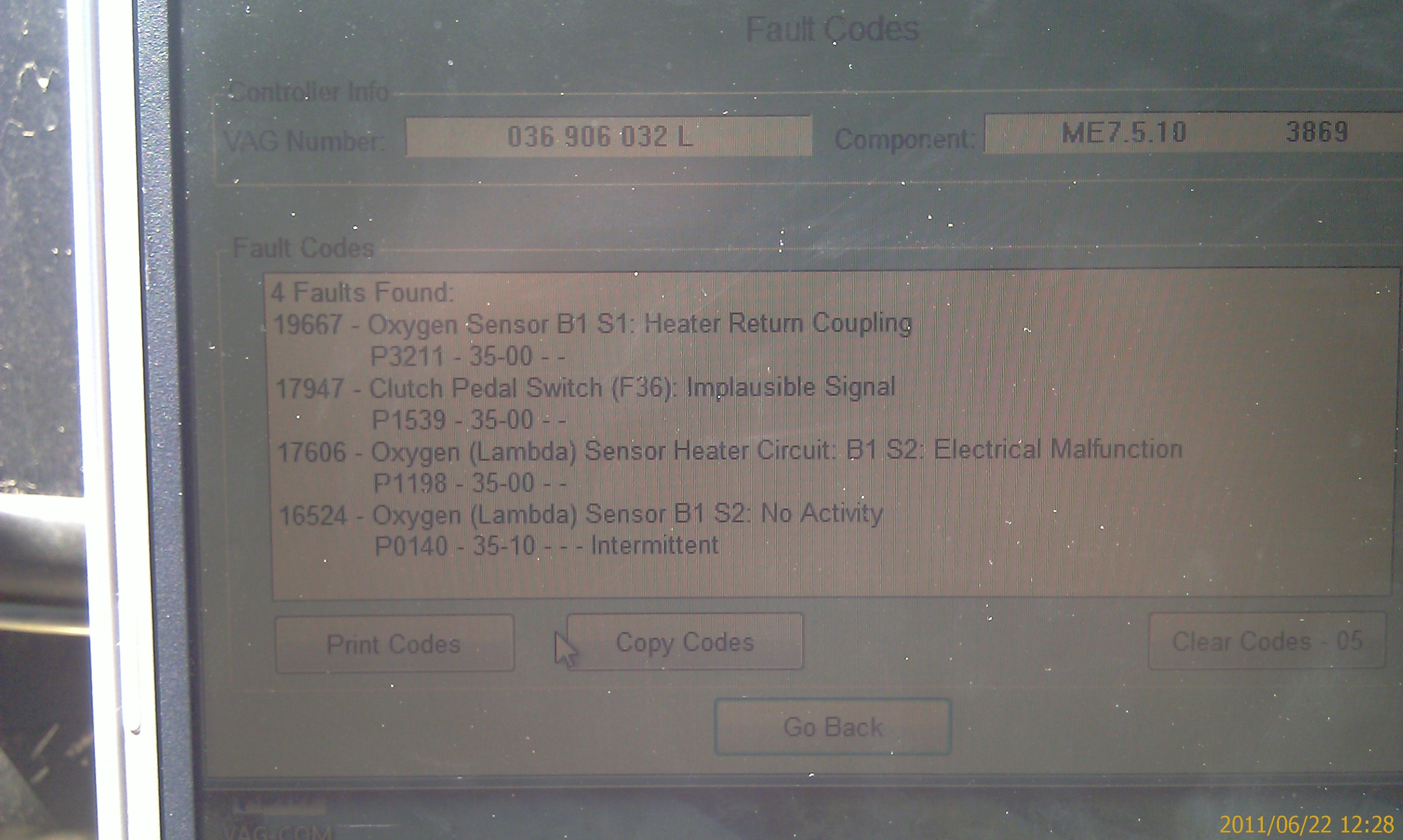

Salut mi-am montat de curand o instalatie tomasetto stag 200 si dupa primul plin 32 l am facut doar 130 km si sunt la ultimul led . Am facut o scanare cu vag com si am cateva erori cred ca sondele lambda sunt duse , iar dupa pornire masina imi trece foarte repede pe gaz. Ar trebui sa schimb sondele lambda sau acestea nu sunt utilizate cand merg pe gaz ? Am pus si erorile pe tester.
