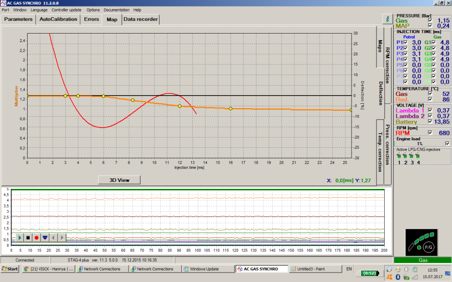

Vin si eu cu o problema intampinata la o instalatie Tomasetto + Stag 4 Plus montata pe un seat leon 1.6-16v, cod motor AUS.
In ultimele 3 luni tot imi apar aceste erori inregistrate in ECU de la GPL (vezi imagini atasate). Am atasat si niste imagini cu harta gpl. Pe langa acest aspect in momentul can deschid aplicatia ACGasSynchro pentru a ma conecta la ecu glp mai apare si un mesaj de genul: "Controller reset 3 times" sau "Controller reset 2 times". Masina merge bine, trage bine.
Sunt din Iasi, daca se pricepe careva si cunoaste cauza acestor erori poate ma poate ajuta.
Multumesc anticipat!
Alimentare proasta și pierzi semnal turație...
Dacă ești din Iași de ce nu suni?
