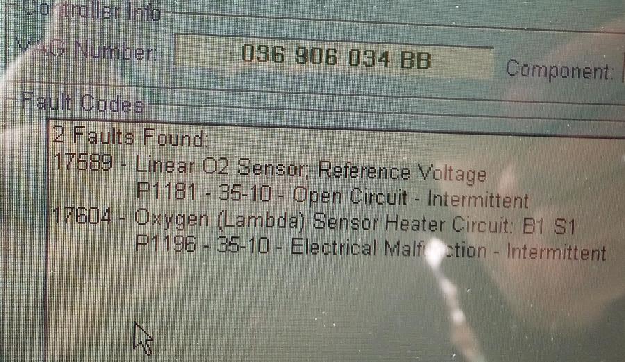

Salut,ce distanta ar trebui sa am la bujii la un golf4 1.6 16v pentru o instalatie brc?,in autodata scrie intre 09-1,1mm
Dupa ce am schimbat fise,bobina de inductie si bujiile a inceput sa nu mai traga ca inainte,pur si simplu calc acceleratia si nu mai trage,se intampla mai des in treptele 2 si 3.
pe tester am doua erori la sonda lambda.
Modificat de andreilancrajan
gap-ul la bujiile pt gpl este de 0.7.
conform celor doua erori se pare ca prima sonda este defecta.verifica sa nu fie totusi de la cablaje.

Cablajul de la sonda l-am verificat am desfacut si mufa de la sonda am dat cu spray de contacte
Bujii am luat ce mi a dat in autodata ngk BKUR6ET-10

Salut,daca schimb prima sonda cea de dinainte de catalizator,trebuie sa fac o recalibrare a instalatiei gpl?
Dacă a fost dusă la momentul calibrarii inițiale, atunci e bine sa mergi citeva zile NUMAI pe benzina, după care te duci la calibrare...
