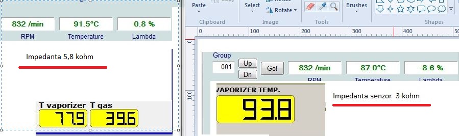

Va salut din nou ,
Am schimbat senzorul de temperatura de pe vaporizator  iar valorile care le citeste interfata  gpl  fata de interfata masinii sunt urmatoarele ...... senzor care a fost avea aproape 6 kohm  si cel montat ( in lipsa altuia ) are 3 kohm
Se pare ca , la valorile citite de vcds la fel ... temperatura vaporizatorului  ii mai mare cu vreo 20 grade ...........cu noul senzor
Ma gandesc la o modalitate cu sa adaptez noul senzor sa aiba aceiasi impedanta  de 5,8 aproximativ ....( in afara de a ridica din soft temperatura de trecere  ;  in loc de 30 grade la cat ii setata .....sa o cresc , de exemplu la 45 grade ....)

Cum ar putea sa imi afecteze functionalitatea motorului ( ma gandesc doar ca o sa treaca mai repede pe gaz ) dat fiind faptul ca imi arata mai mult ca cel vechi cu aproape 20 grade .....???
