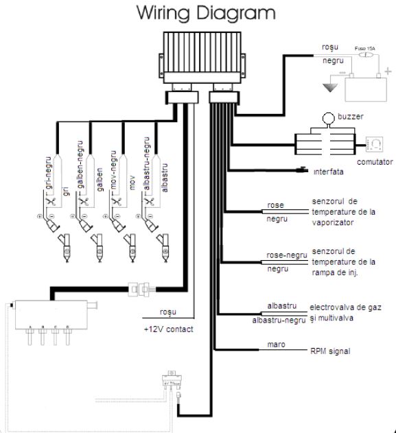

Va salut baieti ,
In urma unei discutii avute cu un domn de nota 10 am ajuns la concluzia ca in cazul meu un fir de la instalatia de gpl este legat unde nu trebuie
Se da un Passat din 2001 , cod motor ALZ si o instalatie secventiala Milano
le
Firul maro din schema de mai sus , ( rpm signal ) este legat la un fir de la senzorul de la axul cu came  , iar din discutiile avute am inteles ca se leaga la un fir de la bobina de inductie ....
Acum am o nedumerire , la care fir se leaga la bobina , din poza atasata  .....?
Va multumesc de pe acum anticipat .
P.S.
Masina functioneaza ok , consum in regula , dar din cate am inteles nu este in regula ca firul  rpm signal sa fie legat la acel senzor , in timp "dandu-l peste cap " ....rezultand uneori porniri greoaie
post-131922-0-38035900-1444309385_thumb.
post-131922-0-41948000-1444309560_thumb.
Modificat de Minel82
Omul ti-a explicat cum poti afla firul pe care il cauti: un bec de 12 V cu 2 fire, sau un creion de tensiune pt auto... un capat la masa si cu celalalt verifici/intepi cate un fir...cu motorul pornit...cand palpaie becul ala e cel bun...4 din cele 5 e unul castigator...
Muta-l repede de pe camshaft sa nu mai schimbi inca unul...ca e si ieftin :)
LE: scuze 2 din cele 4...1 e masa 1 alimentare permanenta si 2 comanda pe injectoare...
Modificat de Moog
Sa nu fiu inteles gresit , am scris in ideea in care poate mai sunt si altii in situatia mea cu firul legat aiurea ,inclusiv si la alte instalatii gpl
Atunci din schema pe unul dintre cele 2 fire de comanda injectoare ?
Daca da ,care dintre ele , ?
ti-a explicat cum anume verifici care este firul castigator, eu asa am facut cand mi-am transferat instalatia de pe o masina pe alta
Ai dreptate si imi cer scuze ca nu am "belit" ochii bine , oboseala , din pacate isi spune cuvantul .
Mersi mult baieti !
